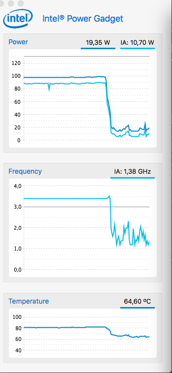

aggiornamento...
allego schermata. Mentre renderizza è fisso a 3,4 ghz.
E' corretto?
grazie
Simone

Sirio76
Posts: 2652
Re: Tempi di calcolo anormali
Post by Sirio76 »
Come temperature e frequenza è tutto nella norma, hai già rifatto un test col Cinebench? prova anche a vedere durante il calcolo il reale utilizzo dei core del processore tramite il monitoraggio attività e la quantità di RAM utilizzata da Cinema e dal sistema.
