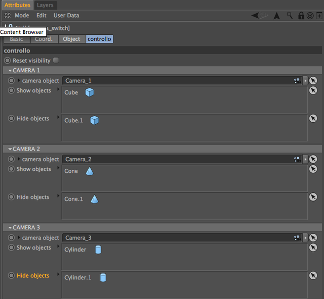

Ciao a tutti,
sto realizzando una scena interna che viene ripresa da 2 camere. Nel render che riprendo dalla camera 1 ho bisogno che spariscano alcuni oggetti, mentre quando renderizzo con la camera 2 ho bisogno che scompaiano altri oggetti.
senza far sparire ogni oggetto prima di renderizzare con le varie camere, esiste un modo per settare la camera in modo che quando renderizza in automatico determinati oggetti spariscano???
Ricordo che una volta c'era una funzione simile nei settari della camera, c'era tipo una finestra escludi e ci si trascinava dentro gli oggetti da escludere dalla renderizzazione.
Grazie!

Tempo fa avevo visto uno script che faceva esattamente quello che chiedi ma il sito su cui l'avevo visto non esiste più.. immagino che comunque se cerchi online trovi di sicuro qualcosa del genere;)

Infatti ho cercato, ma dicono di utilizzare o tag compositing o al massimo di utilizzare la funzione cloipping della camera, che comunque entrambe sono un'altra cosa rispetto a quello che esattamente cerco di fare!

Ciao, ho fatto questo script un po' al volo, guarda se può esserti utile!
camera_switch.c4d.zip
(58.08 KiB) Downloaded 212 times
