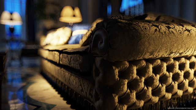

Quì ad esempio, oltre alle luci presenti in scena, ho nascosto una luce a destra del divano per un'illuminazione radente(pensa a come sarebbero scomparsi i volumi dell'imbottitura laterale se avessi avuto una luce frontale), in più c'è anche uno spot di luce in alto per illuminare il corpo del divano, so che si tratta di una scena notturna ma spero che abbia reso l'idea.

a ps dimenticavo: complimenti per il render che mi hai postato!
