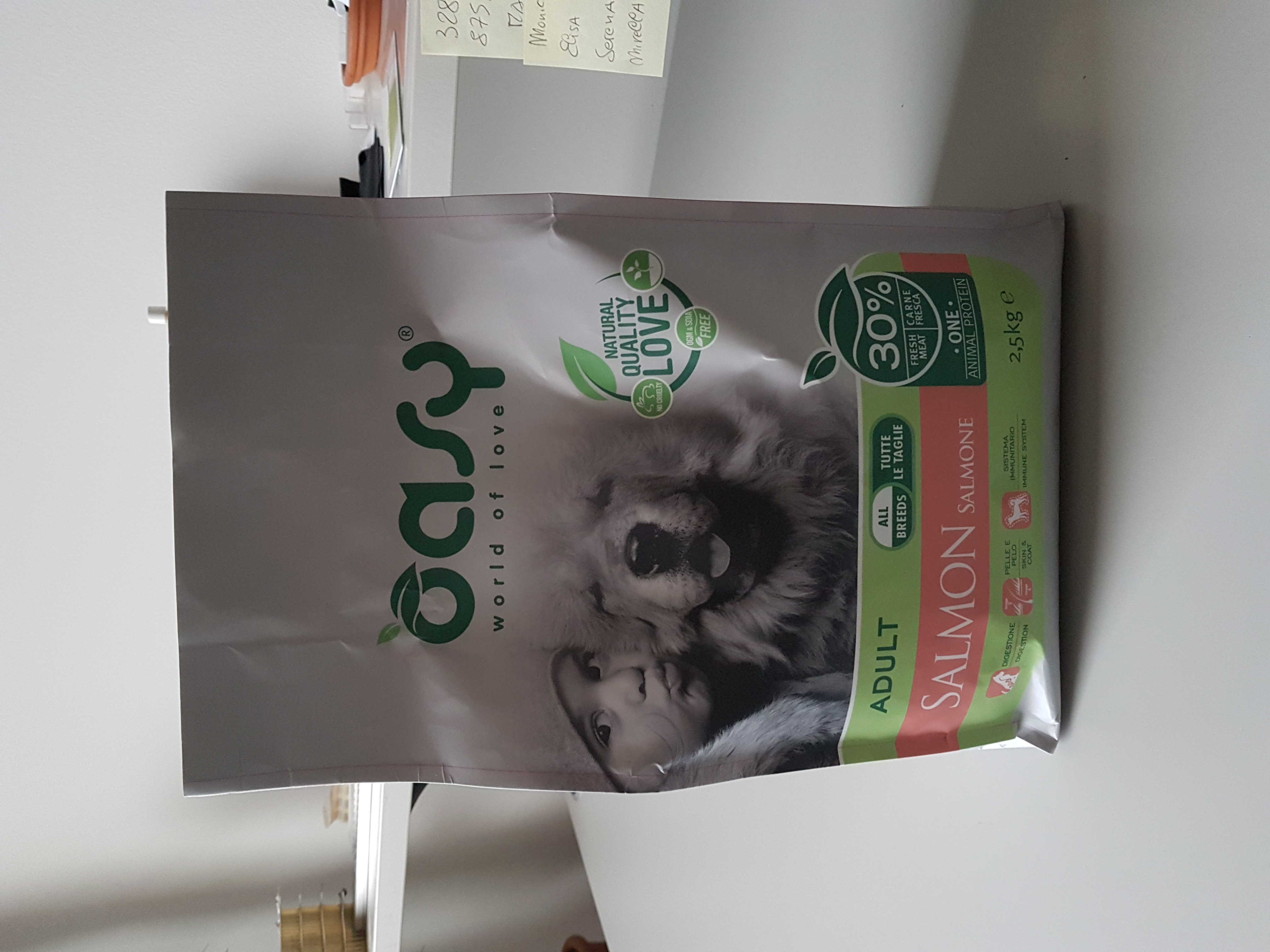

in particolare mi trovo a dover modellare un sacco , nello specifico un sacco di crocchette per cani (del quale allego un'immagine).
Il mio intento è quello di modellare il solido del sacco nella maniera più realistica possibile (pieghe, accartocciamenti vari ecc...) per poi applicarci delle texture diverse in modo da realizzare dei mockup di packaging con diverse vesti grafiche, il tutto poi renderizzato nella maniera più fotorealistica possibile.

dimenticavo altre immagini

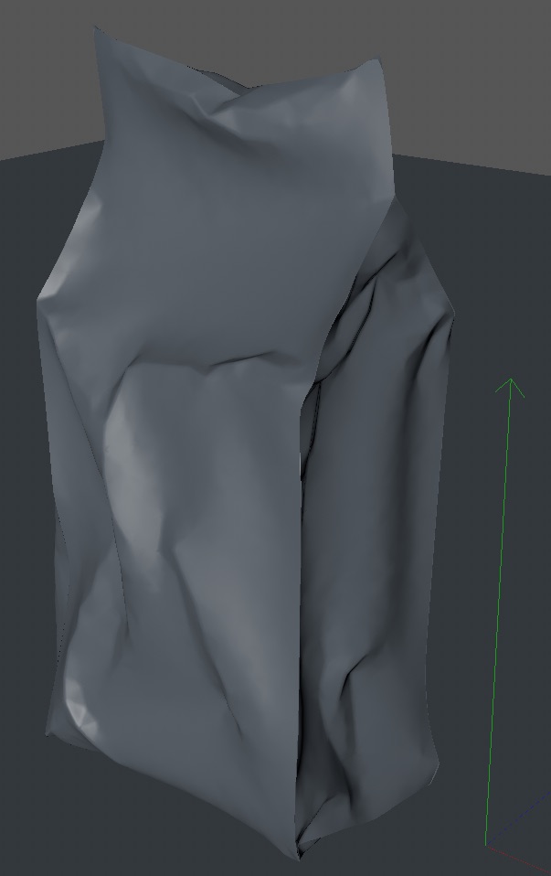

Visto che sei a digiuno di modellazione mi chiedo se valga la pena fare tutto su Cinema, se comunque parti senza una base di conoscenza tanto vale fare tutto su Marvelous Designer che ti impiegherebbe 5 minuti per la realizzazione, tra l'altro avresti già le UV pronte per essere mappate(allego un test rapido già re-importato su C4d).
In alternativa se vuoi fare tutto in modo tradizionale vale quanto già suggerito dagli altri.
sacchetto1.c4d.zip
(128.39 KiB) Downloaded 248 times

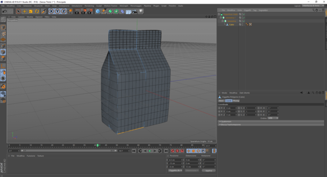

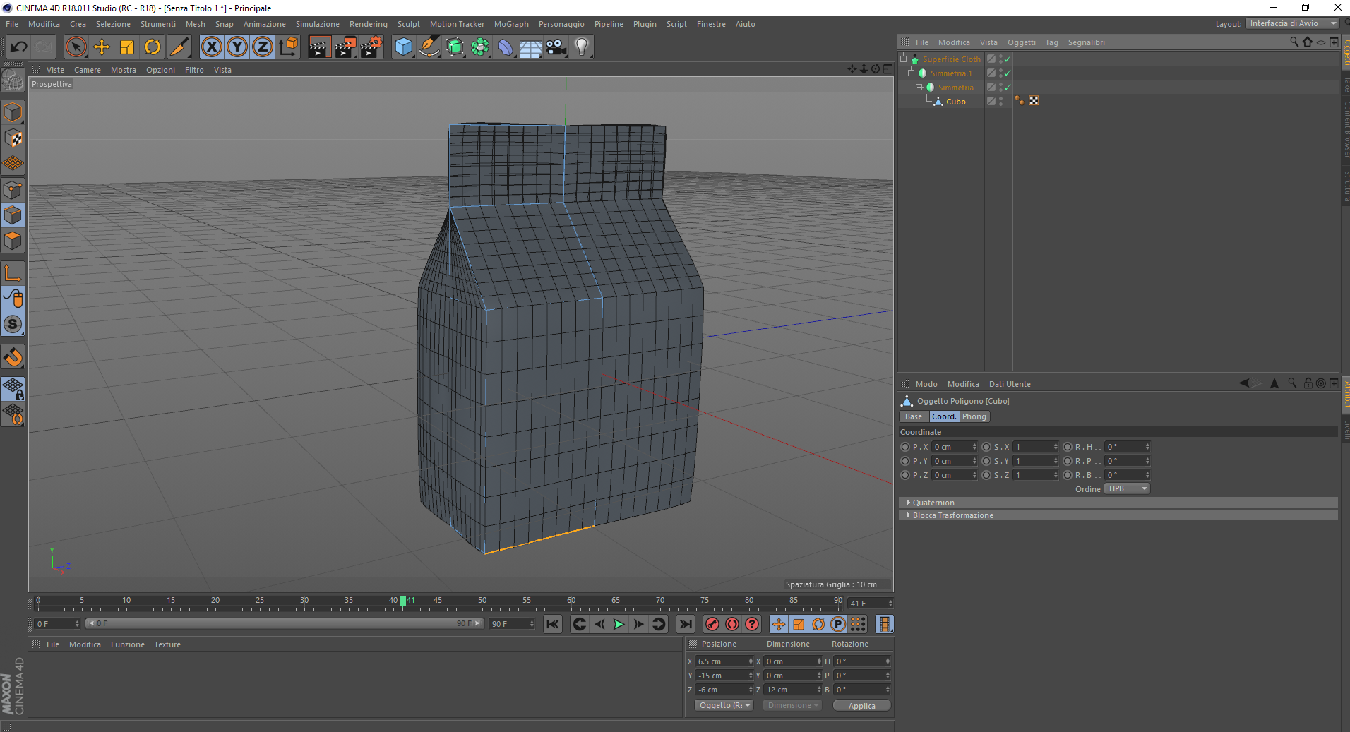

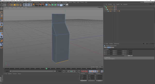

Ciao a Tutti,
finalmente sono riuscito a trovare del tempo per dedicarmi a questo progetto, ma ho già incontrato le prime difficoltà.
Sono riuscito a modellare il sacco nelle sue geometrie di massima , utilizzando simmetrie per agevolare le operazioni (sto modellando un quarto del sacco specchiato in modo da ottenere il sacco intero).
Con lo strumento cloth ho provato a dare quella morbidezza misto a rigonfiamento che potrebbe avere un sacco pieno.

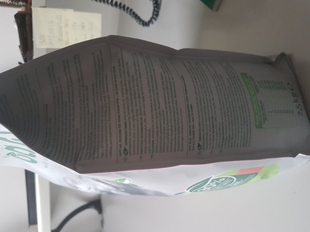

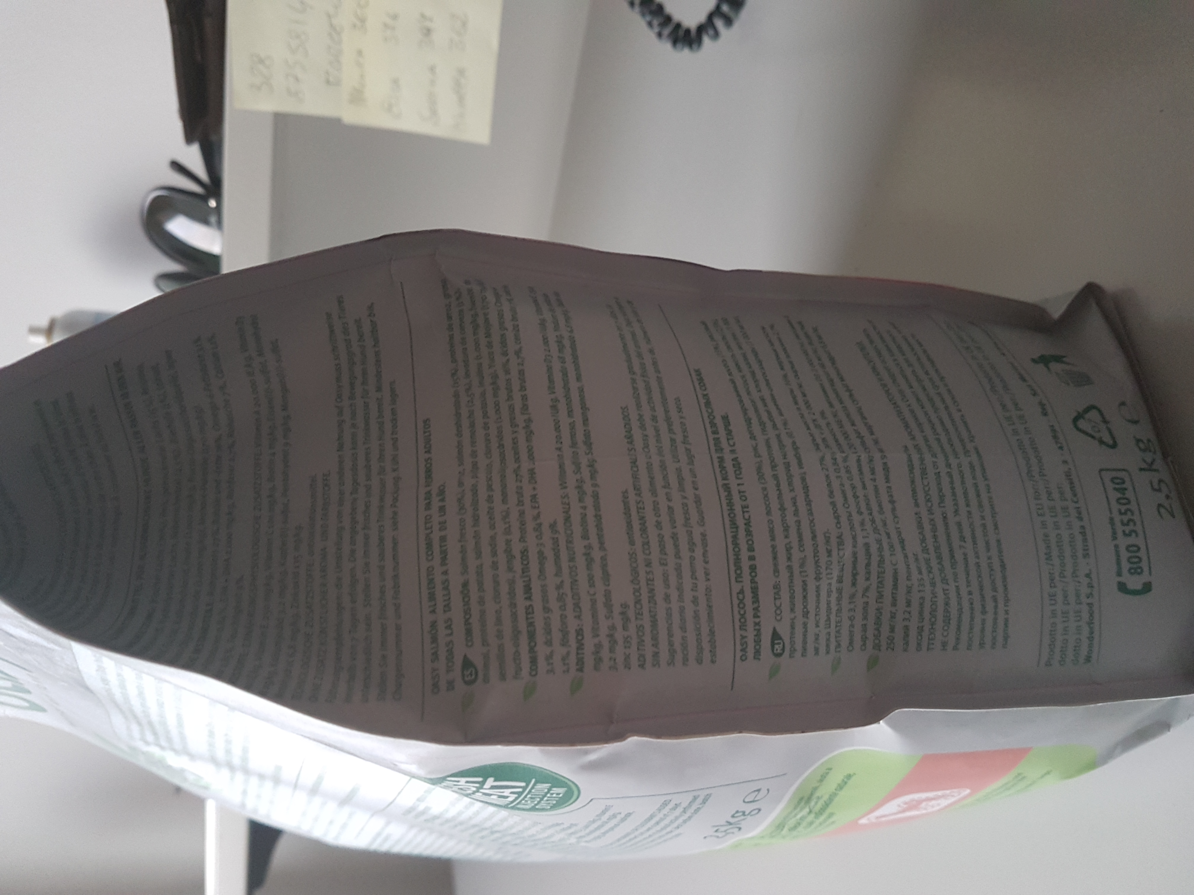

Ora mi si complica la vita in quanto non riesco a capire come poter modellare il fianco del sacco e le sue pieghe fisiche del caso.
Allego delle immagini di riferimento a ciò che vi ho illustrato.
Spero vivamente che qualcuno di voi esperti in materia riesca a darmi dei consigli su come posso ottenere il risultato sperato...
