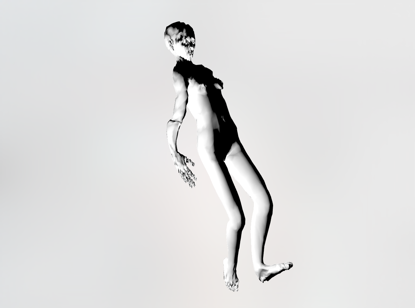

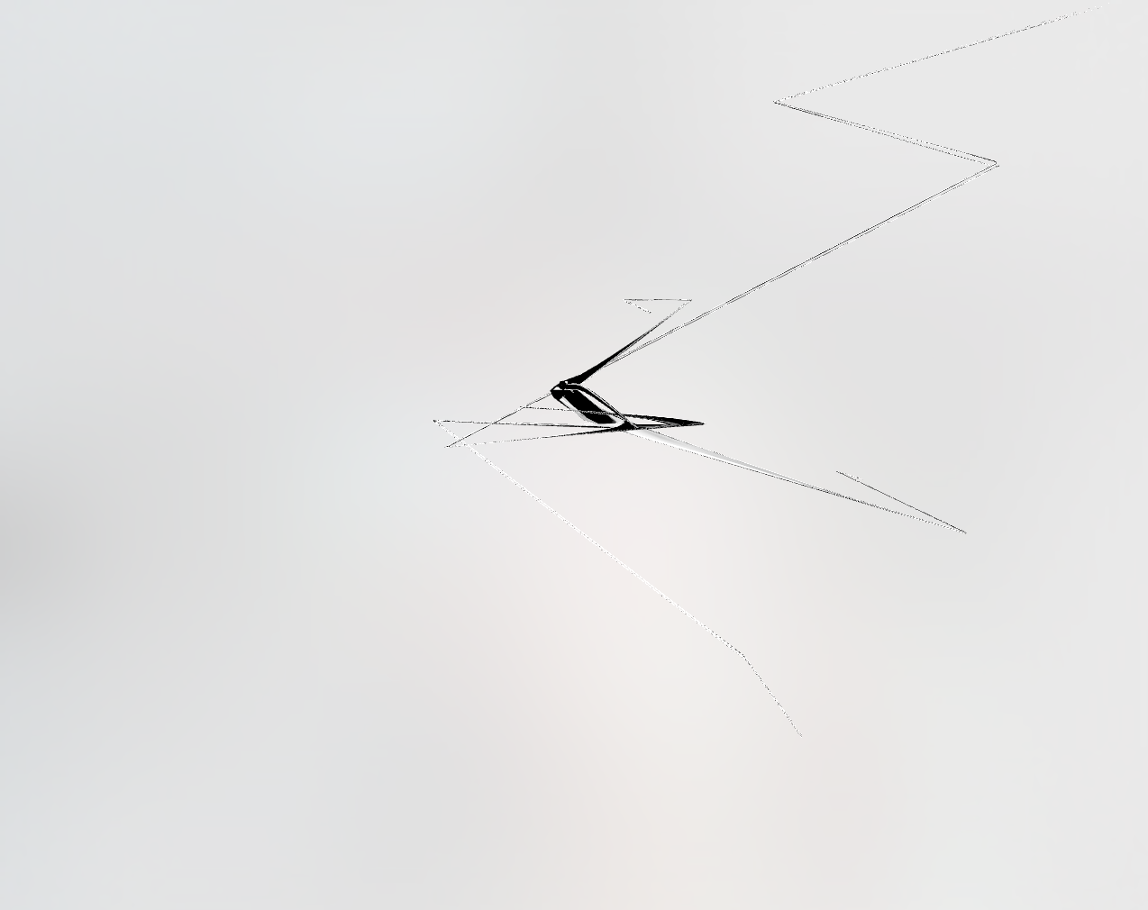

ok, ora c'è l'animazione ma il modello appare sbagliato
questo è come appare dopo l'esportazione
questo è il modello reale
natas
Posts: 790
Joined: Wed Sep 22, 2004 2:54 pm
Location: Milano
Re: trasformare effetto per l'esportazione collada
Post by natas »
molto probabilmente ci sono problemi di rig del modello, quindi anche il bake viene fatto male.
Ma in questo non ti posso aiutare :(
