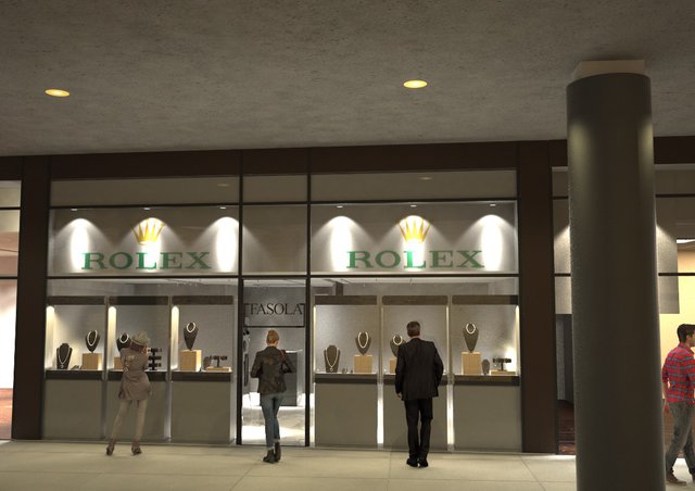

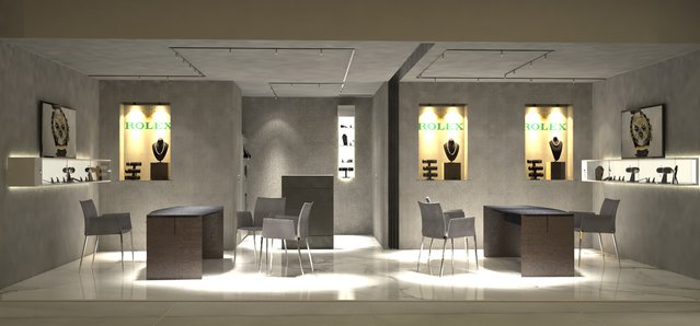

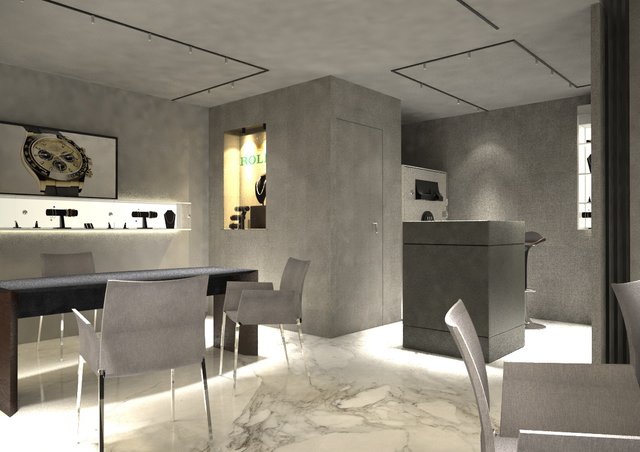

Buobngiorno sono da poco passato a vray e ho seguito il corso di Alessandro per imparare le basi. Mi sono messo a fare delle prove e dei test solo che mi esce fuori delle cose non molto carine eppure sia per materiali che per illuminazioni ho seguito le indicazioni del corso. Utilizzo vray 3.4 con c4d 18. A parte la grana che dipende dalla qualità di IRLC modalità progressive, in questo caso dove ho utilizzato un HDRI notturno e faretti IES mi viene fuori queste ciofeche. Se faccio i test senza materiali vengono delle bruciature evidenti ma con i materiali a mio avviso non è troppa la luce e viceversa se abbasso la luce nei test e mi viene equilibrato con i materiali poi manca luce. Ho usato una camera fisica con fstop 2 e velocità otturatore 200. Dove sbaglio? sono 3 giorni che impazzisco a trovare la giusta combinazione dei faretti che ho cambiato in tutte le maniere e con tutte le intensità.. Grazie a tutti.

Probabilmente non hai bilanciato bene qualche elemento(luci/materiali/camera). In ogni modo non mi sembra così drammatica la situazione, già comprimendo gli highlights dal VFB dovresti risolvere buona parte dei tuoi problemi. In alternativa usa delle area lights invece delle IES(che non necessariamente riproducono comportamenti fisicamente corretti).
Ti conviene usare BR/LC sulla 3.4 e se hai aggiornato alla 3.5, su una scena con un discreto numero di luci calcolerai molto più rapidamente con l'adaptive lighting. Evita il progressive per i render finali e se rimane grana usa il denoiser.

E' ovvio che più aumentano le fonti(soprattutto se di natura differente) e più è difficile bilanciare il tutto, per questo io consiglio ai miei studenti di attenersi sempre per quanto possibile a valori fisicamente plausibili in lumens, così facendo avrai risolto a monte il problema del bilanciamento e semmai dovrai fare solo piccoli aggiustamenti, inoltre per forza di cose ti troverai in automatico con la physical camera ben tarata. Dal momento che non tutte le IES light sono ben concepite, queste non rappresentano il mezzo di illuminazione ideale se hai problemi di bilanciamento, meglio puntare su semplici area lights che avranno un comportamento più prevedibile.
Comprimere gli highlights nel VFB vuol dire calcolare attivando il frame buffer dai settaggi di render e da li cliccare su exposure e portare il valore highlight burn progressivamente da 1 a 0 fino a quando le bruciature non vengono eliminate.
Se aggiorni alla 3.5 avrai grossi benefici su scene con molte luci e in più potrai calibrarle singolarmente o a gruppi in post produzione tramite il nuovo light select in modalità full, che ti fornirà una sorta di multilight.
Dal momento che tra gli scopi principali della 3.xx c'è proprio quello di passare universalmente al sistema BR/LC, cercherei di abbandonare sistemi obsoleti(IM/LC) quanto prima. Passando al Brute force le discrepanze nei tempi di calcolo saranno variabili, il più delle volte calcolerà in tempi simili all'Irradiance map, altre volte leggermente più lento o più veloce a seconda del setup della scena. In ogni caso il risultato sarà qualitativamente superiore e anche nelle situazioni in cui il BR risulta più lento l'immediatezza del setup ti farà comunque risparmiare tempo rispetto alla calibrazione dell'IM, la grana residua la puoi facilmente eliminare tramite denoiser.

che tipo di luci IES hai usato? perché sembrano molto forti, sparano molta luce per terra ma illuminano poco le pareti (dovuto sicuramente dalla loro posizione), sicuramente c'e' da calibrare un attimo le luci, come dice anche Sirio a volte usando solo spot non è facile arrivare a un bel realismo...
