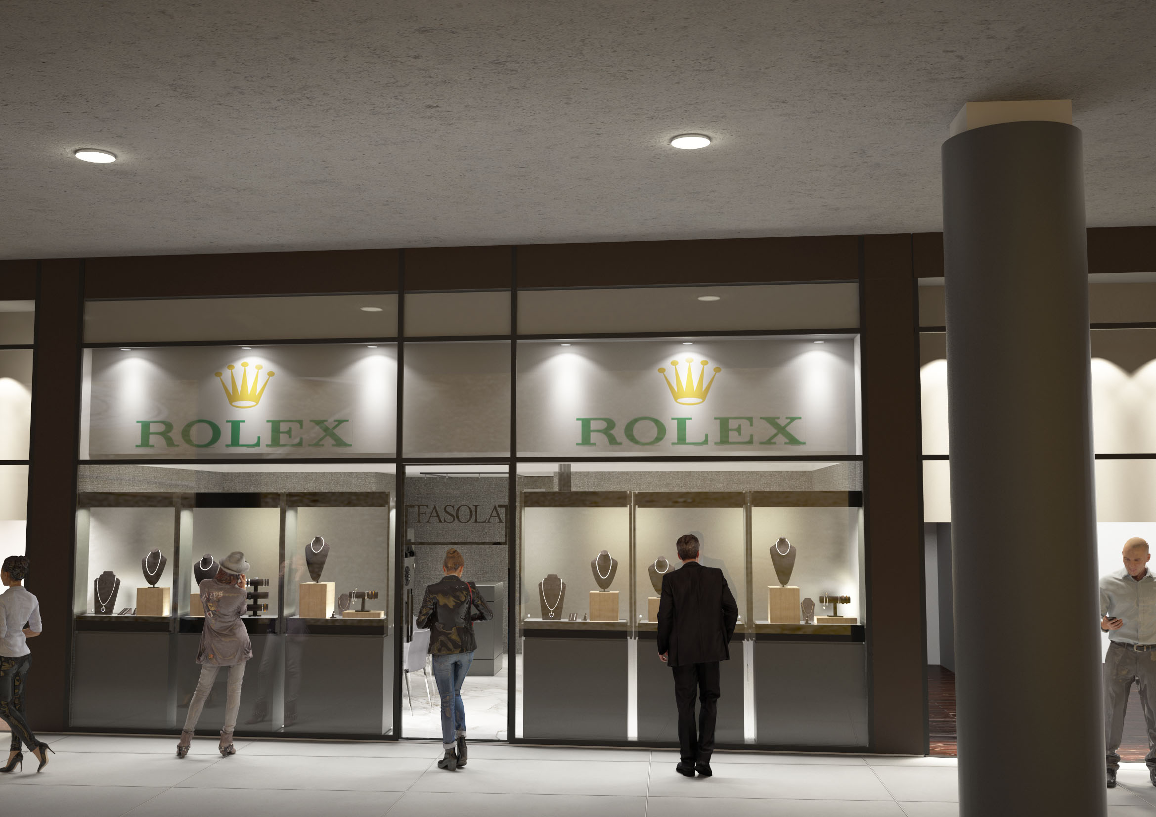

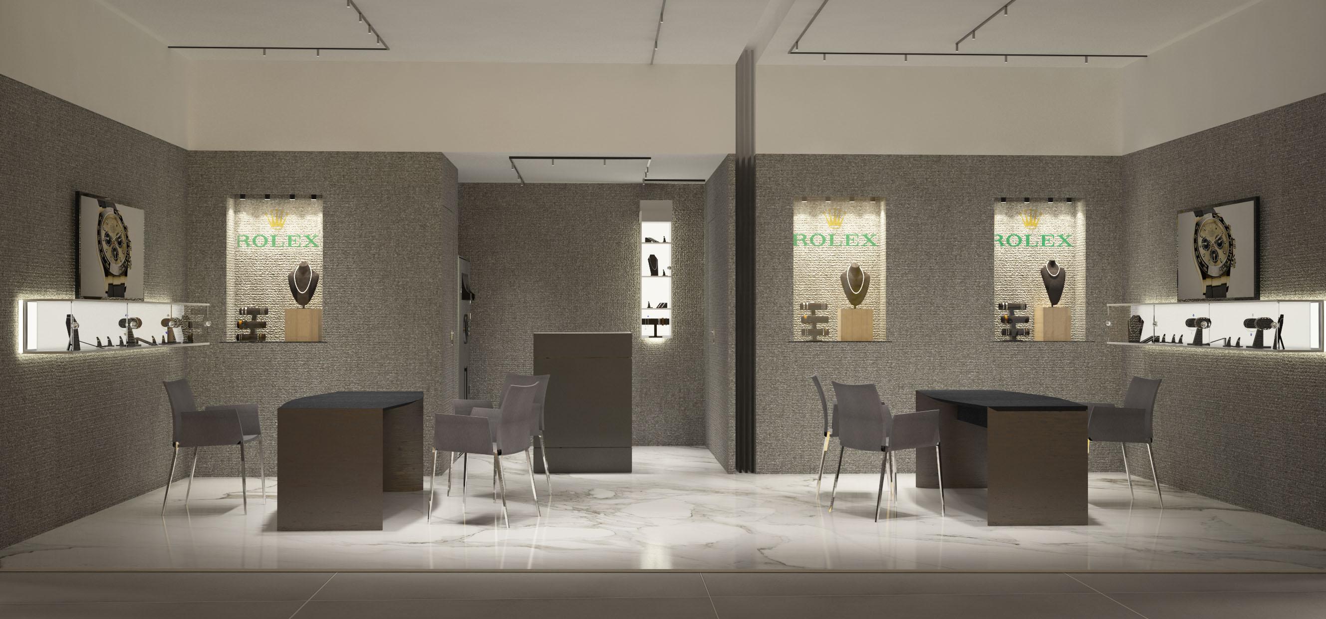

Allora ragazzi vi posto quello che sono riuscito a migliorare utilizzabdo tuttavia solo faretti IES (era una mia personale battaglia) e IR/LC della 3.4. Credo di essere riuscito a migliorarli ma per scene simili voglio poi provare a seguire i suggerimenti dati che sono stati molto prexziosi e per cui vi ringrazio molto. E' davvero difficile bilanicare i soli faretti IES con un cielo notturno in Environment e adesso ne ho la consapevolezza..Credo sia stato cmq un test utile e migliorarsi..

Ciao ma illumini solo con le IES?
Altra domanda: perchè non hai usato il BF-LC?

Ascolta quello che ti ha suggerito Sirio... Evita se puoi le IES come ti ha giustamente fatto notare.
Non sempre danno risultati corretti e affidati a delle semplici luci area lavorando sempre in lumens. Hai usato una HDR per illuminare? Quando è grande l'apertura che illumina la stanza? Bisognerebbe capire come è fatto il tuo progetto.
Considera che in un ambiente simile, le luci artificiali la fanno da padrone... Infatti se entri in una gioielleria, noterai quanti faretti
e luci varie ci sono sparse qua e la... Quindi ad illuminare principalmente saranno le luci area.
Cestina le IES e usale solo nel caso vuoi far intravedere qualche effetto luce nelle pareti ma nulla più....

Capisco ocman in effetti è quanto ho recepito da i consigli precedenti ma era diventata una sfida tra me e i faretti IES. Quello che ho impararto con VRAY lo ho appreso seguendo i corsi di ALEX però non avevo mai affrontato una cosa del genere. Una gioielleria è forse la cosa più difficile da illuminare prorprio perchè ci sono decine di punti luce e faretti sparsi qua e la ed è per quello che nonpensandoci ho illuminato tutti i punti luce interni con dei faretti IES tranne che nei mobili laterali e quelo verticale in cui c'è una luce area più la retroilluminazione. Sul controsoffitto, nelle vetrine e nelle nicchie ci sono faretti IES. Sulle nicchie a dire il vero ci stanno bene, mi piave l'effetto che danno ma su vertrine e faretti sul controsoffitto sicuramente la scelta delle "area" era più indicata. Come detto volevo tuttavia cercare di migliorarlo con i faretti e fare cmq una esperienza ma credo che a quanto mi dite usando solo i faretti non si va molto oltre perchè i dati variabili sono veramente tanti. Ho usato un HDRI notturno con un multiplier di 3 e la camera ha f-stop 2, otturatore 200 per cui direi che è abbastanza "aperta" come in genere si usa nei notturni-serali. Rispetto ai precedenti render direi di averli migliorati ma ho senz'altro capito grazie a tutti voi che non è corretto illuminare tutto o quasi con i faretti IES, cosa che non sapevo per cui grazie a tutti di nuovo. Tra l'altro vorrei passare a provare BF/LC senza l'uso del progressive come mi diceva SIRIO ma in questo caso devo usare il BUCKET? se si con quali parametri? nel corso non ne abbiamo parlato..

Simon quello che hai fatto non è che sia sbagliato, alla fine dipende sempre da cosa devi ricreare... se vuoi fare una scena che fuori è totalmente buia e devi ricreare solo una luce artificiale allora non ti resta che usare area dove puoi o faretti, chiaro che l'impatto che ti darà questo tipo di immagine sarà diverso e sarà un'immagine più ostica su cui lavorare...
in caso pero' il progetto te lo permetta, potresti far entrare luce almeno dalle vetrine e tenerti la luce artificiale solo per l'interno del negozio, quantomeno per avere più luce in galleria

Ciao Elisa grazie del consiglio. Beh comprendo benissimo il tuo suggerimento però in Galleria ho volutamente messo due area nei due punti luce ma non esageratamente sparate proprio per dare risalto alla vetrina e al gradiente dell'HDRI. Non so se è corretta come interpretazione. Ciò che mi piacerebbe sapere è tuttavia come giudicate questo lavoro a prescindere dal tipo di illuminazione (ovvio che questo fa la differenza e certamente migliorerei con i vostri suggerimenti). Mi spiego meglio: Sono passato a VRay perchè mi aspetto di fare un balzo in vanti notevole rispetto ad AR sia in tempistica che resa. La domanda che mi balza in testa è questa: se avessi usato la stessa tipologia di illuminazione e tecnica avrei avuto un risultato molto peggiore in AR? Insomma mi aspetto di più da Vray a parità di tecnica e sinceramente in questa tipologia di progetto non credo con AR sarei riuscito a fare peggio e questo un pò mi destabilizza..Devo imparare molto ovviamente in Vray ma mi sarei aspettato di più anche in situazioni come questa. Che ne pensate? E' la tipologia di ambiente che è "difficile" o secondo voi già con le area avrei fatto molto di meglio?
