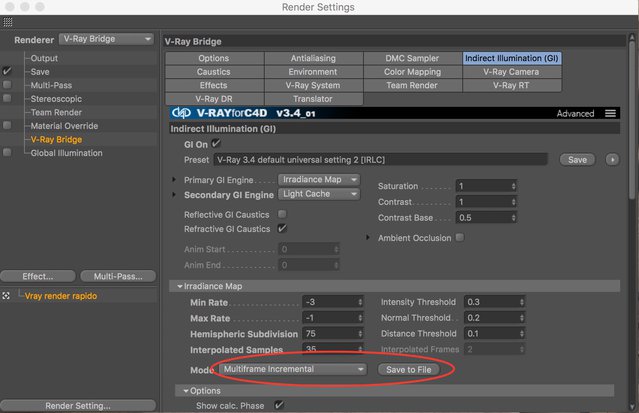

Salve a tutti, da poco sono passato alla versione 3.4 di Vray e sto provando a realizzare qualche semplice animazione con movimento di camera all'interno di un edificio modellato in precedenza. Vorrei salvare l'irradiance map attreverso il file multiframe dal pannello Irradiance map mode

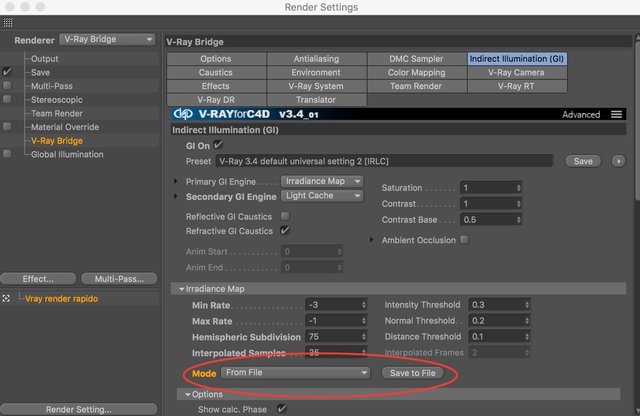

Il problema che una volta lanciato e terminato il render ( frame step 10 e spunta su "don't render final immage" ) non viene generato nessun file multiframe nonostante avessi anche specificato la destinazione in precedenza. Ad ogni modo anche se riuscissi a generare il file non saprei poi come ricaricarlo dato che se cambio l'irradiance map mode su "from file" non compare nessun tasto "load from file" o nulla che mi faccia caricare il file multiframe.

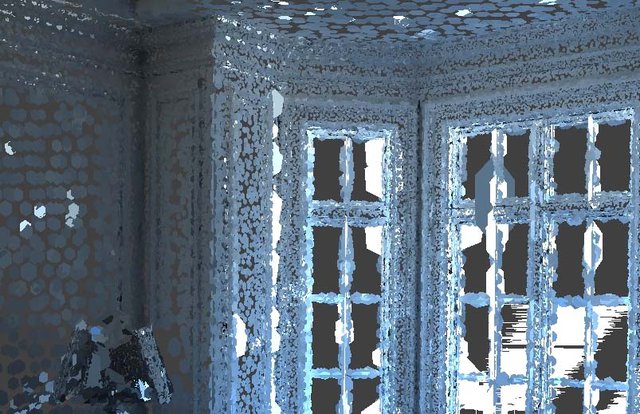

Io non ho mai avuto problemi di flickering con l'IM, per sua natura è un sistema che non genera questo difetto se usato correttamente, in quanto la mappa di irradianza per scadente che sia è sempre solidale con la geometria. Una volta assegnati i samples quelli li rimangono(vedi allegato), naturalmente a meno che non ci sia qualcosa che cambia posizione nella scena o che comunque faccia variare le caratteristiche dell'illuminazione globale.
