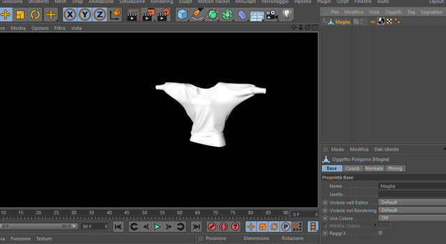

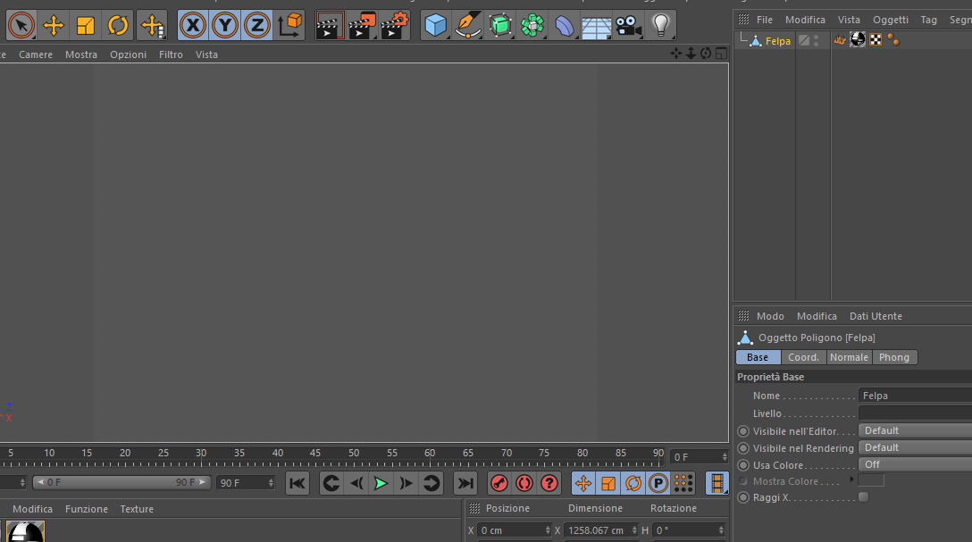

ho cercato nel forum ma nn ho trovato la mia problematica. La scena di c4d mi appare nera ma facendo il rendering l'oggetto è presente nella scena. Ho cliccato sicuramente qualcosa, ma nn so cosa...
Allego 2 foto per farvi capire meglio

tentantivi:
1) vai nel menu FILTRO della vista e verifica che non manchi qualcosa di importante, come "poligono" o altre cose, quello e' il filtro che disattiva le cose, e magari la scorciatoia ha eliminato qualche particolare oggetto da visualizzare come i poligoni o altre robe,
2) che tu sia completamente fuori scala, ovvero noto che l'oggetto ha una misura enorme, 1250 cm, non dovrebbe succedere niente, ma potresti essere fuori "clipping".Vai nel menu MODIFICA > PARAMETRI PROGETTO > e in gestione attributi cerca il clipping mettendolo medio o grande...
3) copia e incolla l'oggetto in una scena nuova...
Re: Help...L'oggetto nella scena è sparito
Salama io, avevo selezionato " nessuno" invece che " tutti ".
nuovamente molte grazie
