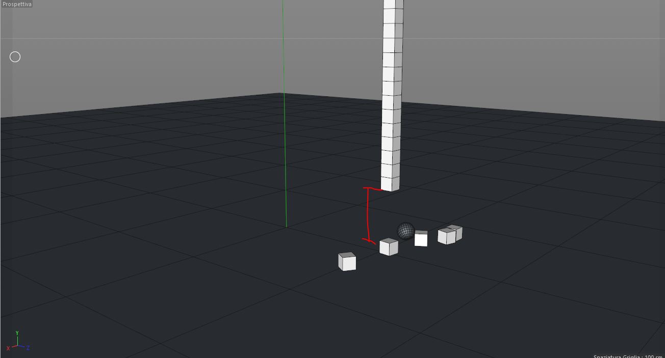

Ciao a tutti!
sono qui a chiedere il vostro aiuto sul modulo dynamics.
Questo è un esempio di quello che devo ottenere con molti oggetti: creando una sfera che colpisce una pila di cubi non riesco a capire come far cadere (per semplice forza di gravità) tutti i cubi,non solo i primi della colonna.
Vi ringrazio in anticipo! :)
queste sono le immagini del prima e del dopo.

in allegato hai un esempio fatto al volo. probabilmente hai fatto in maniera tale che le dinamiche inizino solo al contatto per evitare di vedere il movimento senza che la palla le abbia colpite.
Lasciale invece sempre attive e gioca con l'initial state del tag rigid body dei cubi per dare stabilità alla torre.

il problema nella tua scena è che i cubi partono che sono già attaccati e quindi le dinamiche partono a schianto e i cubi schizzano via perchè sono compenetrati.
prova a lasciare un millimetro di spazio tra un cubo e l'altro e un millimetro rispetto al pavimento
leva momentaneamente la palla
fai andare la scena in play
vedrai che inizieranno a cadere ma essendoci pochissimo spazio rimane praticamente stabile la struttura
Quando vedi che non balla più fissi l'initial state dei cubi e a quel punto rimetti la palla
dovresti ottenere l'esempio che ti ho mandato io
