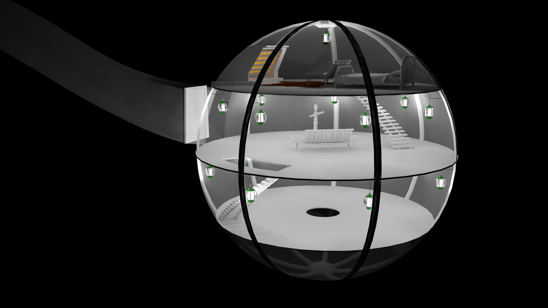

ok, mi piace come pensi. Ottima idea. Purtroppo però ho anche altre esigenze, come mantenere una texture ferma, la sfera che non è proprio una sfera, ma da essa si dipana una specie di "ramo" etc...
Ho ottenuto questo effetto con un materiale semitrasparente. Ma avrei proprio bisogno che la metà della sfera più vicina alla telecamera sia trasparente e il resto no. Il resto devo texturizzarlo con dei mattoni e nel caso della galleria con del terriccio e non si devono muovere al muoversi della camera. Mi chiedevo solo se ci fosse un modo.
