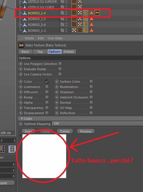

ma quando lancio il render del bake texture non renderizza alcunchè...tutto bianco...perchè??
Qualche informazione utile:
gli oggetti (tutti parallelepipedi) di cui vorrei ottenere il bake texture (del solo canale COLORE, senza o.a., e nient'altro...solo il colore e basta) sono mappati con materiali creati da me (solo canale colore) ed applicati o all'oggetto intero in modalità CUBICA di texture, oppure hanno alcune facce con materiale applicato.

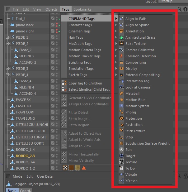

natas wrote:Se hai bisogno solo del canale colore, prova ad usa il bake object funziona sicuramente meglio.
Non l'ho mai usato...è semplice? c'è un tutorial? Ma SALVA la texture dell'oggetto?
...non lo trovo nella lista dei tag?
grazie
bake object.jpg (114.06 KiB) Viewed 3859 times
