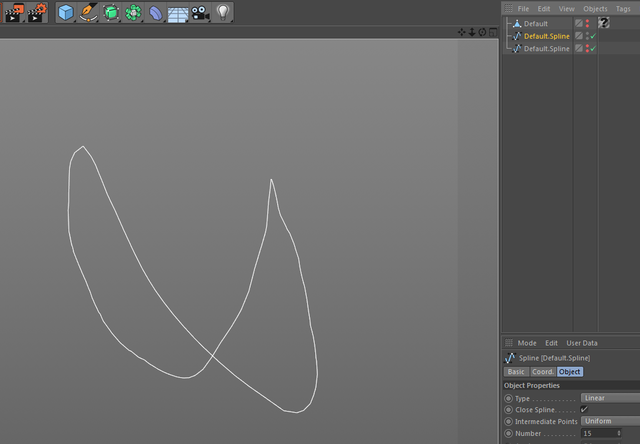

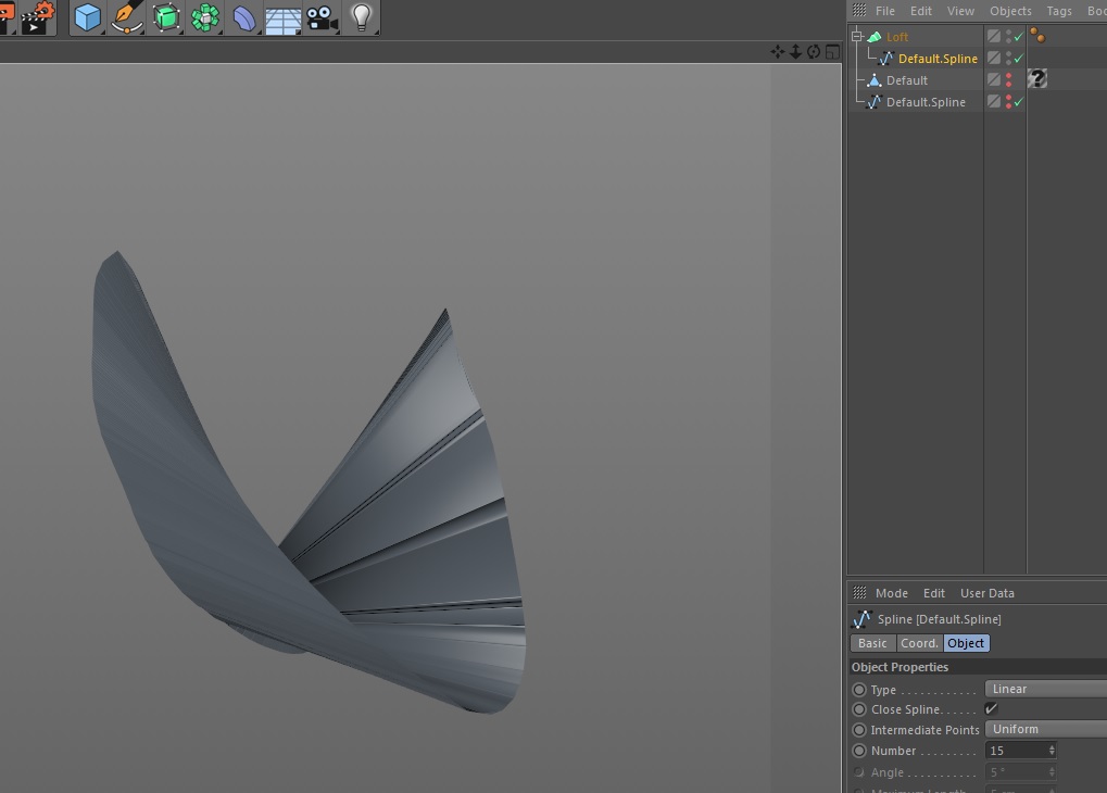

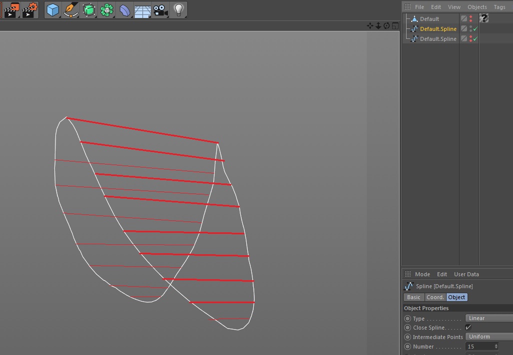

Buongiorno a tutti:
mi trovo a dover realizzare una mesh passante all'interno del paraboloide (spline) illustrato nella prima immagine;
il risultato che dovrei ottenere è schematizzato nella seconda immagine;
utilizzando "Loft" come Generatore però il risultato che ottengo è quello in figura 3 ....che è una roba inversa rispetto al risultato atteso.
Dove sbaglio? Loft non è il generatore addatto?
Grazie in anticipo a chi vorrà/saprà aiutarmi!

maruzzella
Posts: 780
Re: Paraboloide...inverso!
Post by maruzzella »
allega la spline

elisa
Posts: 1309
Post by elisa »
ciao si ho capito cosa intendi, di per se la lotf potrebbe andare bene pero' dipende quale interpreta come punto di partenza per "riempire la figura" , ho provato anche io ed effettivamente essendo una specie di cerchio con due punti tirati verso l'alto non fa quello che ti aspetti tu...
non mi viene in mente adesso un modo per poter dire alla loft di partire dal punto successivo, penso che in questo caso ripiegherei sulla modellazione poligonale

maruzzella
Posts: 780
Troppo irregolari, troppi punti, Cinema non riesce ad interpretare la direzione della mesh e spalma un enorme ngons su quei punti, tieni presente che i punti dovrebbe essere allineati ed in numero pari nei due lati , in modo che la mesh abbia un andamento regolare ed al fine di poter poi creare dei quadrangoli
