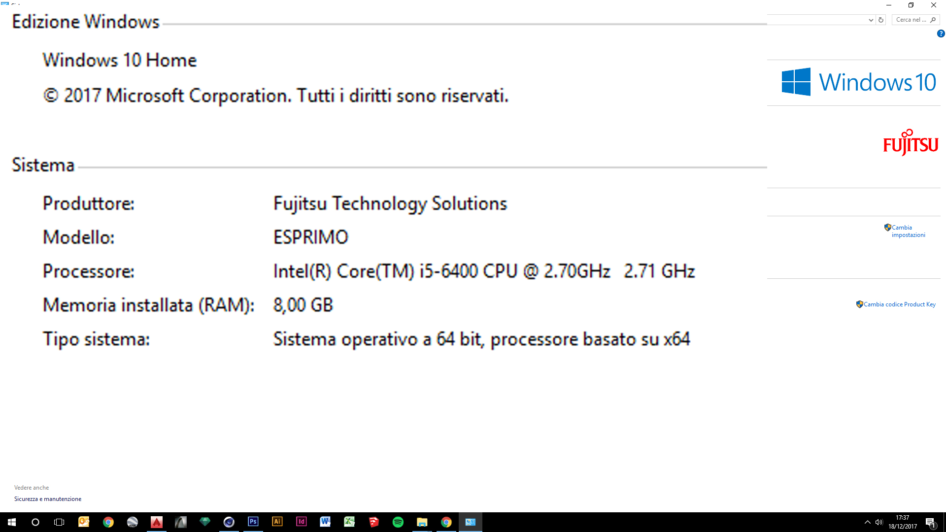

In allegato trovate gli screen shot delle schermate che secondo me possono esservi utili (+ specifiche tecniche del PC da cui sto lavorando).

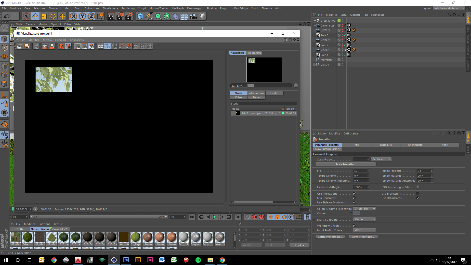

Praticamente il problema è che quando lancio il visualizzatore immagini dopo 1/2 minuti si ferma tutto e il risultato sono i due file (tiff e psd col multipass) sostanzialmente vuoti (biancho il tiff e nero il psd, ad eccezione di un rettangolino in alto a sinistra).
Ho ricontrollato qualche volta e proprio non riesco a capire perchè il render non cuocia per il tempo necessario (qualche ora) e su tutta l'immagine invece che solo su quel frammento...
Sperando nel vostro aiuto resto ovviamente a disposizione nel caso servisse qualche ulteriore chiarimento.

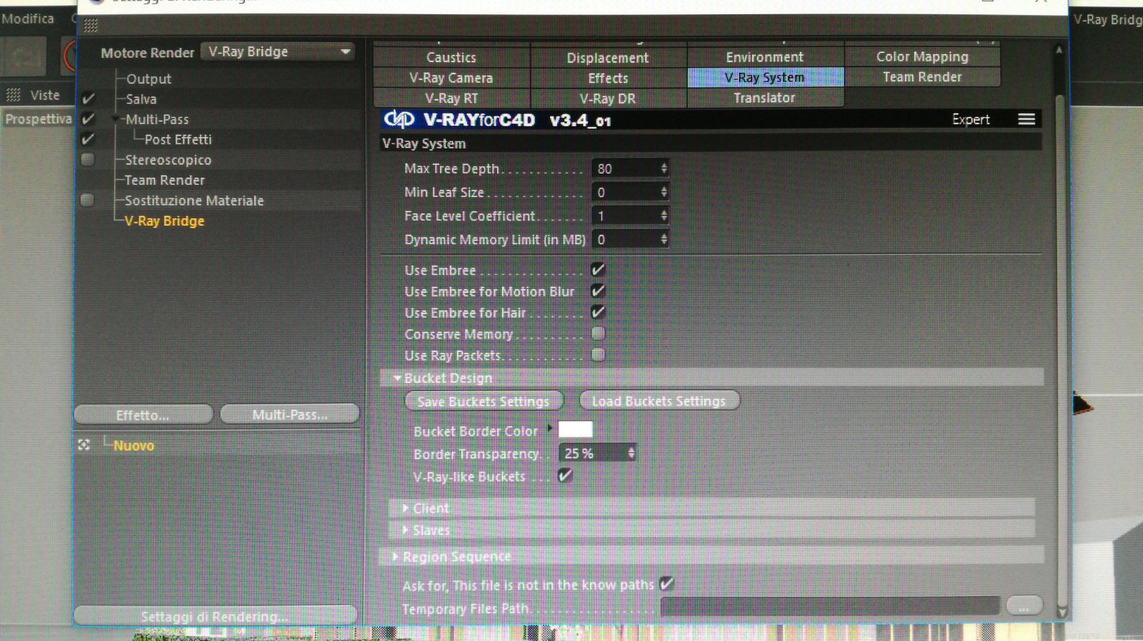

:) Grazie mille Sirio, anche per la dritta sul denoiser!
Riesci a dirmi di preciso dove devo mettere le mani?
Sotto ti allego lo stato di fatto dei settaggi del Vray System (direi che sono quelli di defaul visto che non ho modificato nulla, almeno intenzionalmente)!
Grazie ancora!

devi guardare se per caso avessi attivato il render region nella sezione split/region

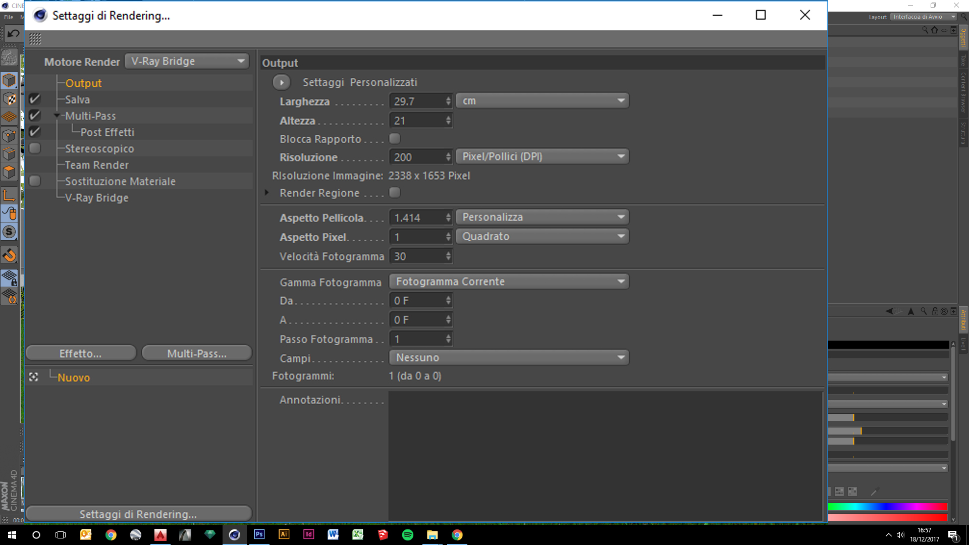

Ho controllato.
E' tutto di default.
