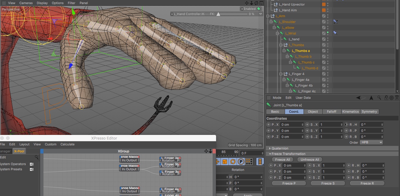

scusa nuovamente il disturbo.
sono al rig delle dita ora: tutto chiaro il discorso relativo alle 4 dita, e il rig mi funziona bene.
per il pollice ho invece qualche problema seppur concetualmente dovrebbe essere la stessa cosa.
il mio problema nasce quando collego range mapper al thumb tips, e sta nelle coordinate relative; mi spiego meglio.
la prima joint a tutte le coordinate relative a 0 in quanto è stato creato un convert joint to null e successivamente tutte le joint sono state messe come figlie.
le joint tips invece non hanno cordinate relative pari a zero e quando collego il range mapper con la rotazione, siccome la rotazione si setta da 0 a 70 gradi, questa, quando lo slider dello user data è pari a 0, giustamente va a 0 gradi anziche stare alla sua cordinata di partenza.
inoltre, le coordinate di partenza relative tra le varie joint, angoli in questo caso, non sono pari a zero in quanto le joint sono state create con il projection, e per la forma stessa del pollice non possone essere uguali a zero.
in ogni caso, nel tuo video sembra funzionare correttamente, io per farlo funzionare ho dovuto fare un freez transformation.
ho guardato piu volte i video ma non te l'ho visto fare( spero non mi sia scappato)...
ma se applicpo il freez, rischio di rovinare qualcosa in futuro o può andare bene lo stesso?
in allegato vedi le coordinate freezate della prima e seconda joint
