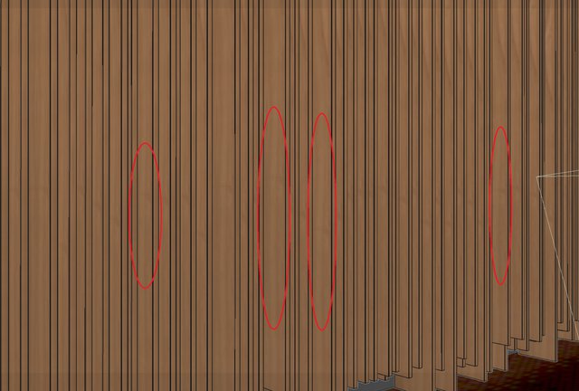

Salve, ho la necessità di variare la posizione di una texture (materiale) in un oggetto duplicato col mograph. È possibile fare ciò?
Ho allegato un'immagine di esempio: ho creato una tavola di legno duplicata con mograph aggiungendo l'effettuatore "casuale" per variare la posizione delle singole tavole duplicate. Ecco, in sostanza vorrei che la texture si randomizzasse come le tavole. Spero ci sia un modo altrimenti dovrei rendere editabile il mograph e applicare la texture alle singole tavole. :shock: Grazie

ciao, crea delle copie della tavola originale, ognuna con dei valori di offset della texture diversi e mettile dentro il cloner. Imposta il cloner in modalità Random così verrano ripetute in maniera casuale.
Un metodo simile lo trovi qui: http://www.c4dzone.com/it/forum/viewtop ... lit=offset

se ho capito quel che intendi, prova a guardare qui
https://www.youtube.com/watch?v=cFxw3EkBAAM
