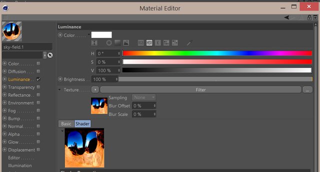

penso che sia un problema banale, ma io non trovo soluzione percui chiedo a voi ed allego una immagine per maggiore informazione.

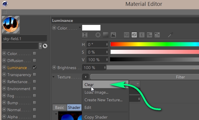

quando aggiungo una texture filter sopra un'altra texture per regolare alcune caratteristiche (per es. luminosità o contrasto), se poi volessi cancellare solo la texture filter come devo fare?
se uso texture\clear mi cancella filter ed anche la texture immagine sottostante che mi serve ancora

Mi sembra non si possa fare direttamente perché è gerarchica la situazione.
Puoi entrare nel filtro e nella freccia accanto al path selezionare “copia canale” e incollarlo al posto del filtro tornando indietro. :(

trascini l'immagine che è nella finestrella "shader" sul pulsante "filter", ti toglie il filter mantenendo l'immagine

grazie per le risposte.
Ho risolto quindi con il copia\incolla shader
