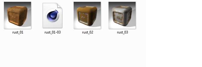

utilizzo cinama r13 ed ho nella mia libreria, dei materiali (allego foto), già "impostati".
questi hanno la proprietà di "addattarsi all'oggetto spalmandosi e creando delle zone, in prossimità delle piegne o angoli, zone più scure o chiare in base al tipo di finitura richiesta.

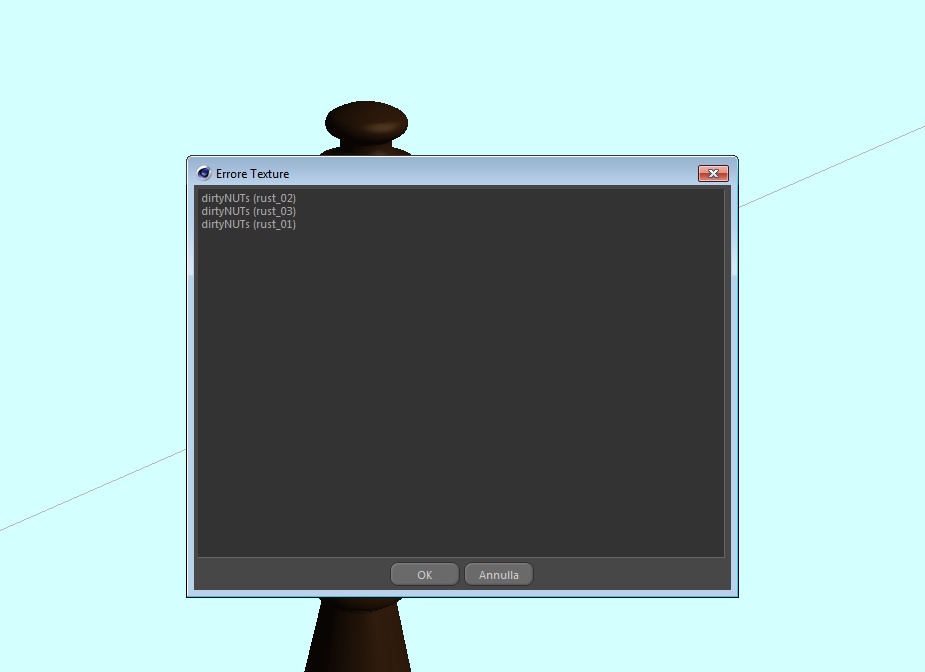

purtroppo ultimamente non funzionano più dandomi l'errore di cui allego foto.
qualcuno sa se è possibile ripristinare la possibità di poterle nuovamente utilizzare?

Devi entrare nei materiali dove nel canale fusing, all'interno di fusion troverai DirtyNuts che è un vecchio shader, dovrai sostituirlo con Ambient Occlusion

posso chiederti se riesci a fare un tentativo di "ripristino" del materiale che ti ho allegato? io ho provato ma inserrendo il canale occlusione ambientale mi si sfalsano i colori.

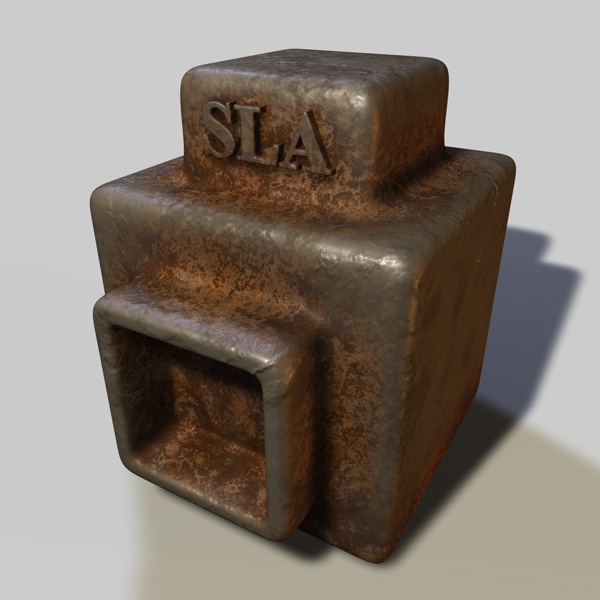

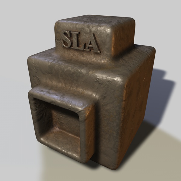

Non ho idea di quale fosse il colore originale, ma sostituendo il plugin mancante "sporco" con ambient occlusion ho questo risultato

se vuoi aumentare l'effetto ruggine, devi aumentare il livello Contrast nello shader Ambient occlusion
qui + 50% e + 100%
