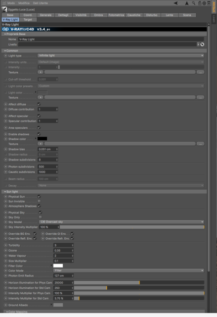

ciao che tipo di illuminazione stai utilizzando?
il "difetto" che vedo io è che la luce è un po' troppo piatta, non mi salta all'occhio da dove arrivano i chiari e gli scuri il che appiattisce un po' tutto

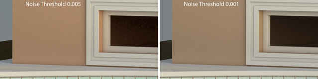

Allego due immagini con il Noise Threshold impostato su 0.001 e su 0.005 dalle quali si vede la notevole differenza di grana.

Ciao, allego la schermata...

Ciao, in questo caso credo che il noise sia l'ultima delle preoccupazioni. I lascerei il threshold a 0.01 senza abbassarlo ulteriormente. I tempi aumentano in modo esponenziale le lo abbassi troppo.

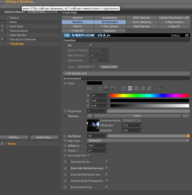

puoi usare un hdr che sicuramente ti da una bella resa (dovrai scegliere un bel hdr con una bella luce ed inserirlo nel pannello environment del motore di vray da li poi potrai settore esposizione e quanto questa immagine lavorerà per schiarire o meno la scena), ma se anche vuoi utilizzare il cielo fisico va bene ma cerca di dare un taglio alla luce in modo che non arrivi piatta in facciata ma che crei delle zone di ombra/luce viceversa viene molto piatto

metti l'hdr nel pannello environment di vray, sotto hai il parametro multiplier che ti permette di alzare o abbassare la potenza di questo hdr, per il momento fai cosi e poi via via vediamo semmai cosa viene fuori e come aggiustare...
