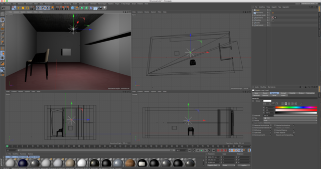

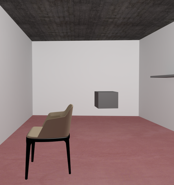

Ciao a tutti!
premessa sono alle prime armi con il programma cinema4D
Sto facendo un render e purtroppo nella scena non mi vengono proiettate le ombre .
Creo in archicad uno spazio chiuso senza finestre. metto all interno solo un cubo e una sedia (giusto per studiare le ombre)
- esporto il modello da archicad in formato 3DS
-Apro il file in c4d elimino la camera di archicad e la luce solare di archicad lasciando solo i vari oggetti con i materiali assegnati
- a questo punto resetto tutti i materiali eliminando le textures importate da archicad
- creo all intendo della stanza una luce
- lancio un render di prova e non mi compare nemmeno un ombra proiettata sul pavimento
ho provato ad aggiungere il pavimento delle opzioni di cinema siccome ho letto che potrebbe essere la causa del fatto che non si proiettano le ombre. ma niente
Dove sbaglio??
Disperata, per favore aiutatemi !!!
vi allego una foto dell cita della visualizzazione e
di seguito il link wetranfert da scaricare il file della stanza (con solo due oggetti all interno): https://we.tl/qgREoolKm3

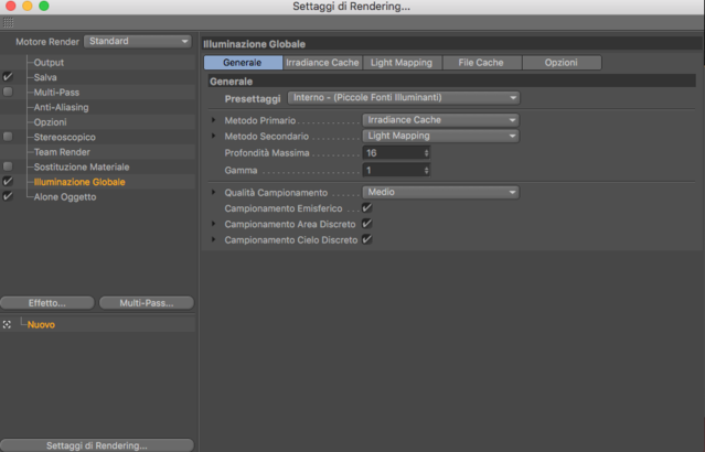

dimenticavo
di seguito i settaggi di rendering sono i seguenti
settaggi 1
settaggi 1

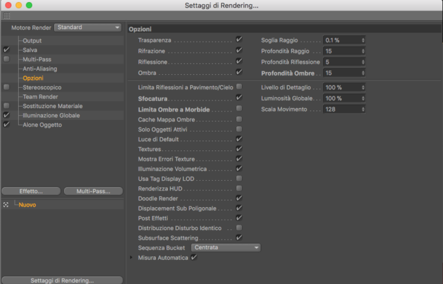

mika_dari
Posts: 14
Joined: Tue Jan 16, 2018 12:16 pm
Re: OMBRE , urgente ! non compaiono le ombre sul pavimento
Post by mika_dari »
settaggi 2
settaggi 2
settaggi 2

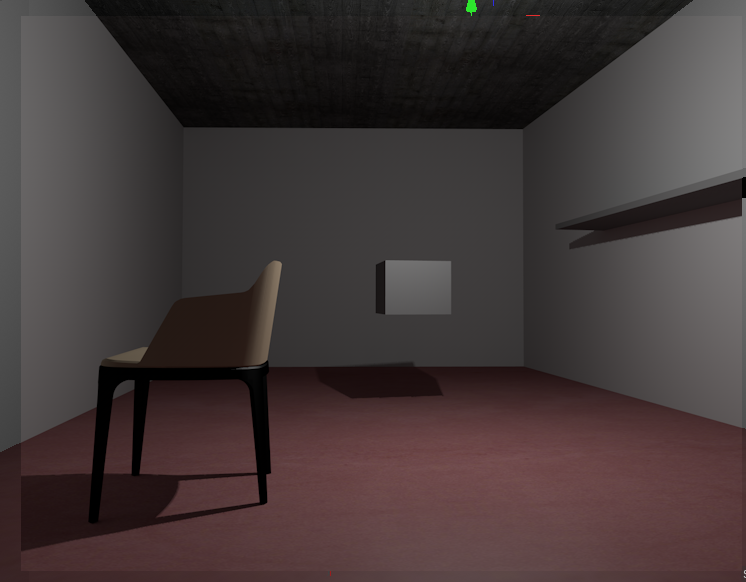

mika_dari
Posts: 14
Post by mika_dari »
e questo é il risuolato
Posts: 10564
si il risultato e' corretto, una lampadina posizionata in quel punto li ti darebbe ombre cosi' nette, come il classico bulbo della lampadina. La lampadina dovrebbe essere posizionata molto piu lontana per poterti dare un effetto piu realistico.
La scena ho visto che era in scala quindi su quello nessun problema...
Domanda: ma come mai stai inserendo una lampadina nel mezzo del nulla in una stanza senza aperture? 8-)
