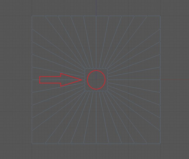

Salve, sto larodando ad un progetto abbastanza complesso per quanto mi riguarda e sta andando abbastanza bene. Tuttavia, mi sono inceppato in un punto dove ho la necessità di creare un piano rettangolare con estrusione interna circolare. Potrei utilizzare lo strumento "Loft", direte, ma effettivamente non è che verrebbe un lavoro pulito in quanto i vertici del piano iniziale non combacerebbero perfettamente col piano tondo. Vi posto esattamente quello che intendo. Che strumento potrei utilizzare? Booleana? :?
Intanto grazie mille come sempre :)

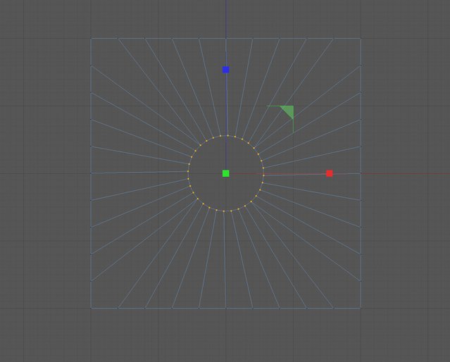

Ti allego point to circle, è uno script ottimo per questo genere di lavori
Points to Circle(1) (1).zip
(2.92 KiB) Downloaded 194 times

Beh che dire :idea: tanto semplice quanto efficace. Grazie tante ;)
