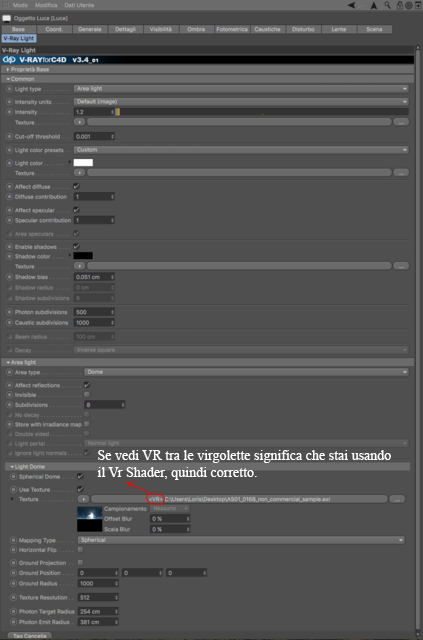

Ora è corretto. Stai usando il Vray shader e fallo sempre a prescindere di usare il DR o no. Siccome ci impieghi lo stesso tempi che non usarlo, ti assicuro che la compatibilità migliora ed eviti anche possibili crash legati a questo problema. Poco tempo fa, per esempio, avevo scaricato alcuni oggetti free dove c'erano anche compresi i materiali. Questi usavano fresnel e livelli vari però non Vray shader e mi Crashava tutto. Il problema erano proprio i materiali.
Ricorda che l'immagine HDR la puoi solo ruotare a Dx e Sx. La resa della tua scena non è il massimo, fossi in te proverei a cambiare HDR. Da questo dipende molto il risultato finale. Quella che ti ho postato io è free quindi la qualità non è eccelsa....
Magari anche i materiali che hai usato andrebbero curati di più. Ricorda che è tutto collegato, cioè non puoi avere materiali ben fatti con luce scarsa e nemmeno il contrario... per non parlare dell'inquadratura, la modellazione ecc.ecc....

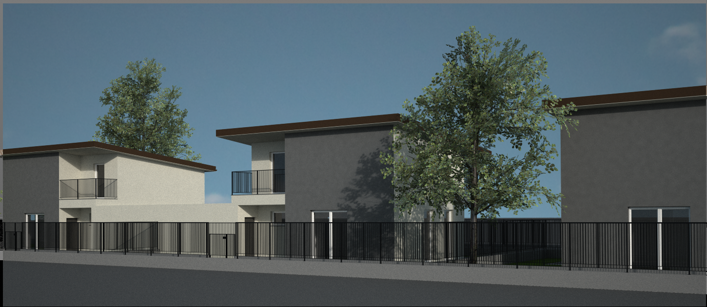

Ho fatto ulteriori prove e mi pare che qualsiasi file hdri il sole sia sempre molto basso e quando è visibile è molto grande, non capisco se la mappa sulla sfera viene in qualche modo ingrandita... se così c'è un modo per controllare la mappatura sulla sfera? ho fatto vari tentativi ma senza successo...
luklor
Posts: 260
Joined: Wed Feb 01, 2006 9:23 pm
Re: Consigli per migliorare il rendering
Post by luklor »
In pratica non capisco come si fa a spostare l'orizzonte (è come se la mia immagine hdri mappase una sfera completa e non una semisfera che parte dall'orizzonte,,,
