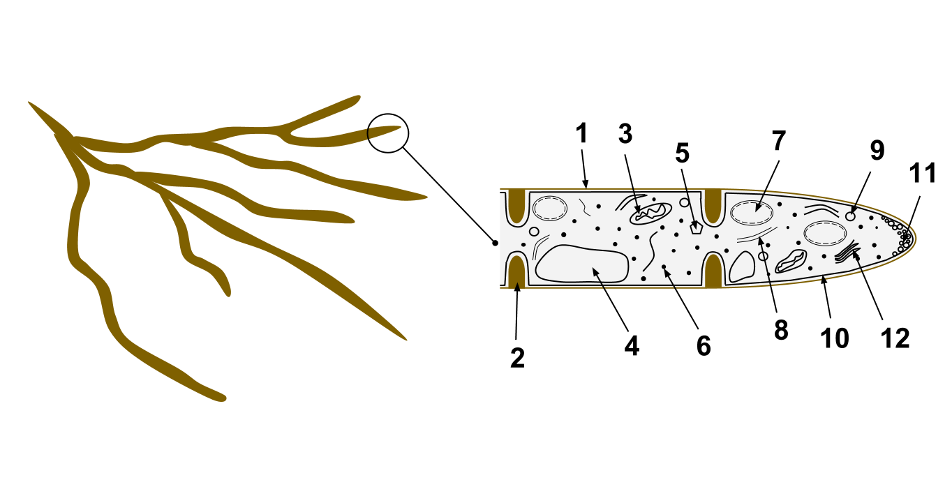

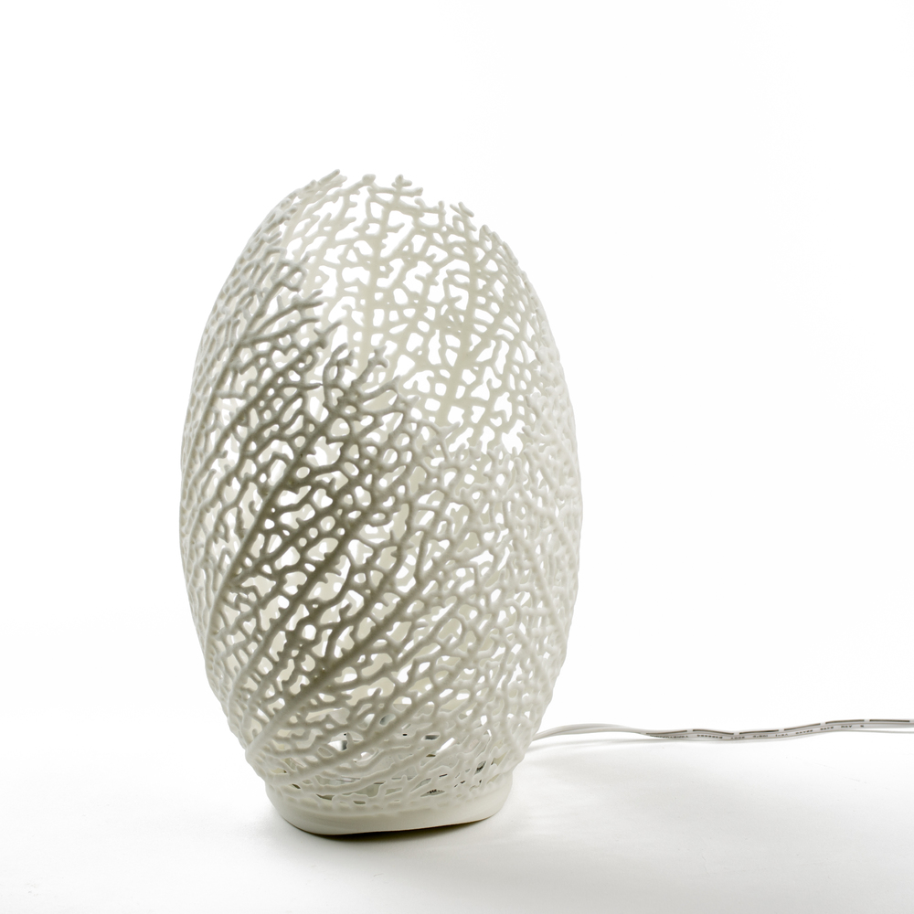

Buongiorno amici del forum chiedo un altra volta il vostro aiuto perchè non so da dove partire, o meglio non so la tecnica più giusta per ottenere ciò che voglio /mi hanno chiesto. Come da immagine dovrei modellare una lampada del genere , con lo stesso effetto della sua superficie, come mi consigliate di procedere? Le ramificazioni devono essere come quelle nella prima immagine . Sapresti aiutarmi ? spero di si grazie per la cordiale attenzione

eh ho chiesto lumi a voi più esperti perchè devo farlo bene perchè se tutto va bene il modello poi deve essere esportato in .stl e dato in pasto ad una stampante 3D :( capisci ora la mia ansia di procedere bene :(
scusate la modifica, mi era venuto in mente e se mi preparassi un pennello per lo sculpt? e scolpissi direttamente? ma il mio problema è come faccio a fare la maglia così "bucherellata"?

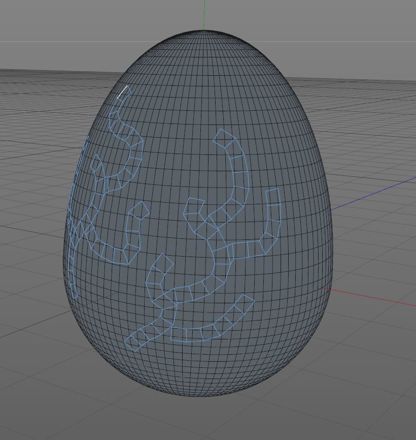

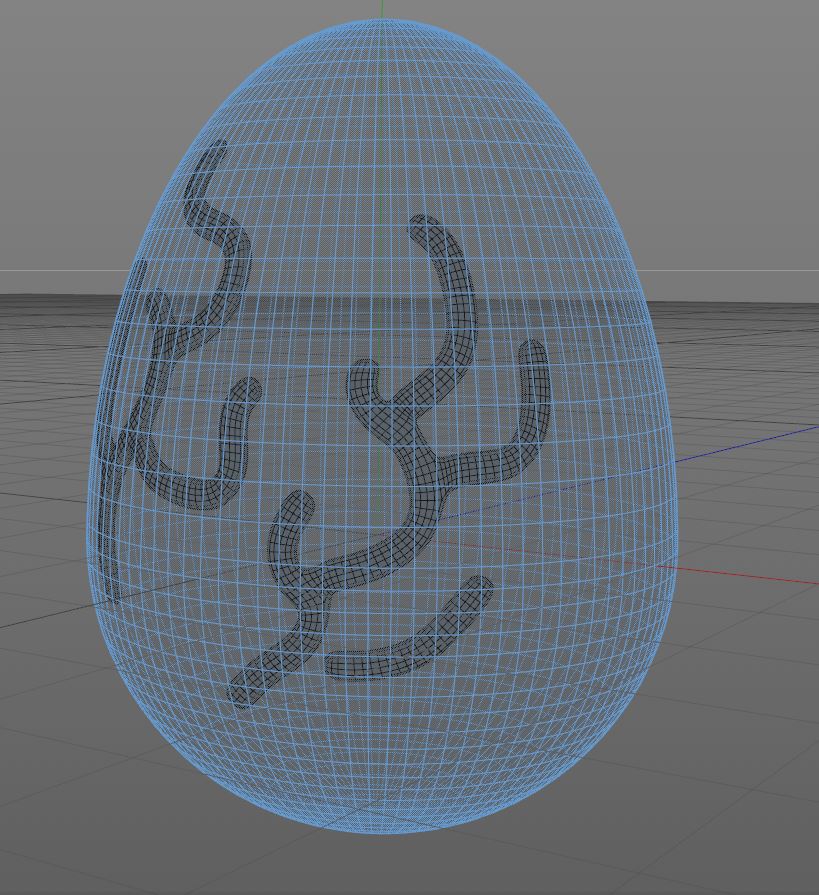

Farei così: crei il tuo "uovo" su cui sviluppare la superficie di "corallo", la fai bella fitta, con un alto numero di suddivisioni (una sfera molto suddivisa, rendi modificabile e scali leggermente la semisfera superiore in modalità punti o poligoni) attivi lo snap su poligoni (solo poligoni, togli il resto), con la poligon pen imposti un raggio piccolo e "pennelli" sulla superficie, ti disegnerà dei quadrangoli col raggio del pennello. lavoro da fare a manina con molta pazienza, non so se esistono dtrumenti dedicati a questo tipo di modellazione. in una modellatore poligonale come cinema quella indicata mi sembra la strada più semplice (che poi semplice non è).
jelly
Posts: 536
Joined: Sat Oct 22, 2005 5:54 pm
Location: Milano
Re: Modellazione lampada
Post by jelly »
quando hai finito li estrudi e metti in una HN.
