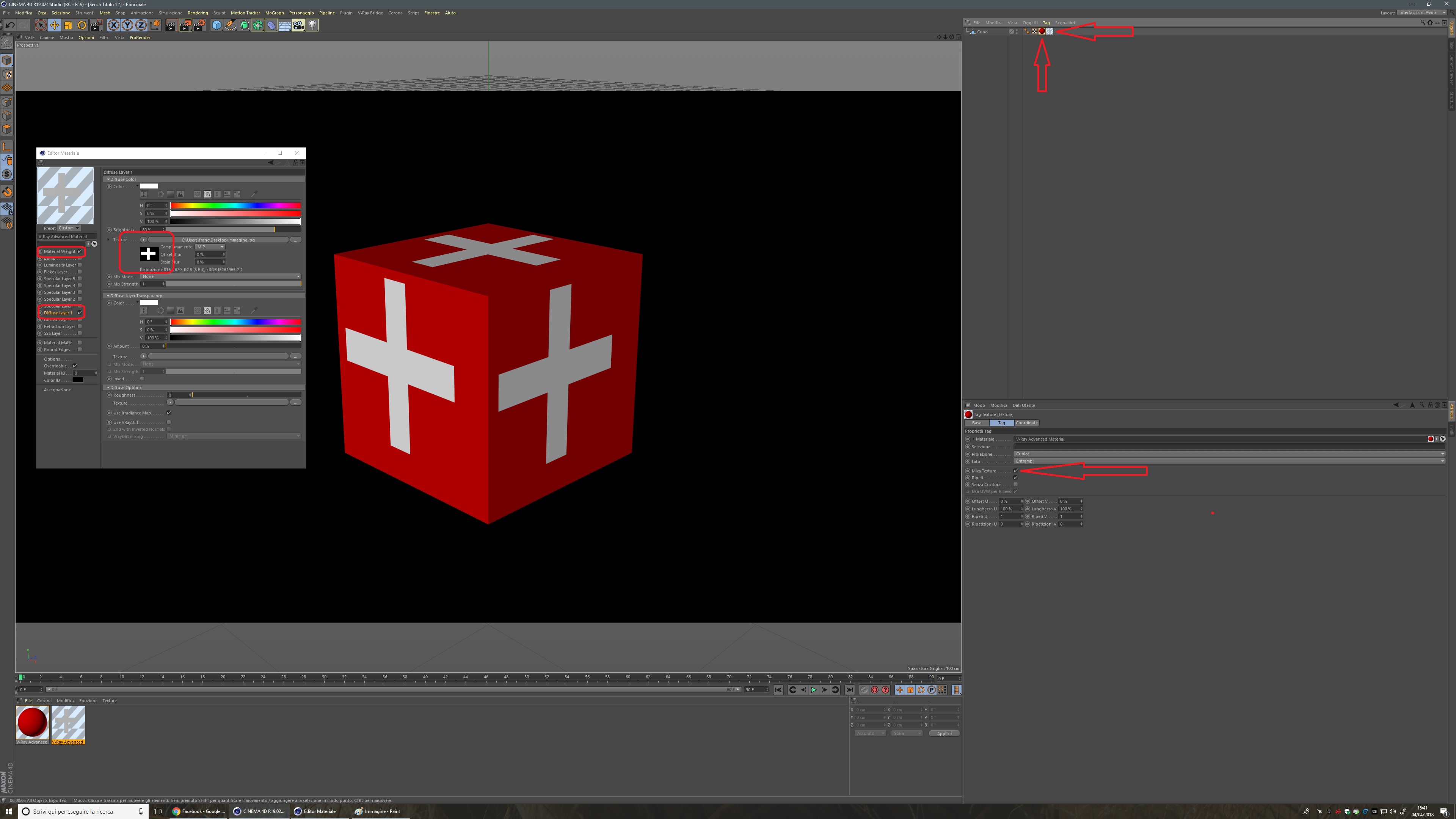

Guarda, è facile :) Ti ho fatto un esempio veloce così lo capisci meglio. Ti ho cerchiato in rosso i pochi passaggi da fare

:lol:
Allora:
- Crea un nuovo Vray-Advanced Material
- Metti la texture croce nel "Diffuse Layer"
- Metti la texture croce anche nel "Material Weight". Metti la spunta su "invert" s'è necessario (in modo da creare lo sfondo trasparente della croce).
- Prendi il materiale creato e lo applichi sul mucca, insieme al materiale Legno (da sinistra verso destra: legno - croce).
- Seleziona entrambi i tag materiali e clicca su "Mixa Texture" e togli la spunta "ripeti" al solo materiale Croce.
Già così hai quello che vuoi ottenere. Poi devi regolarti con le coordinate del materiale per spostare la croce sulla mucca.
Inoltre, nel materiale Croce nel Material Weight puoi regolare l'intensità della texture con il "Mix Strenght".

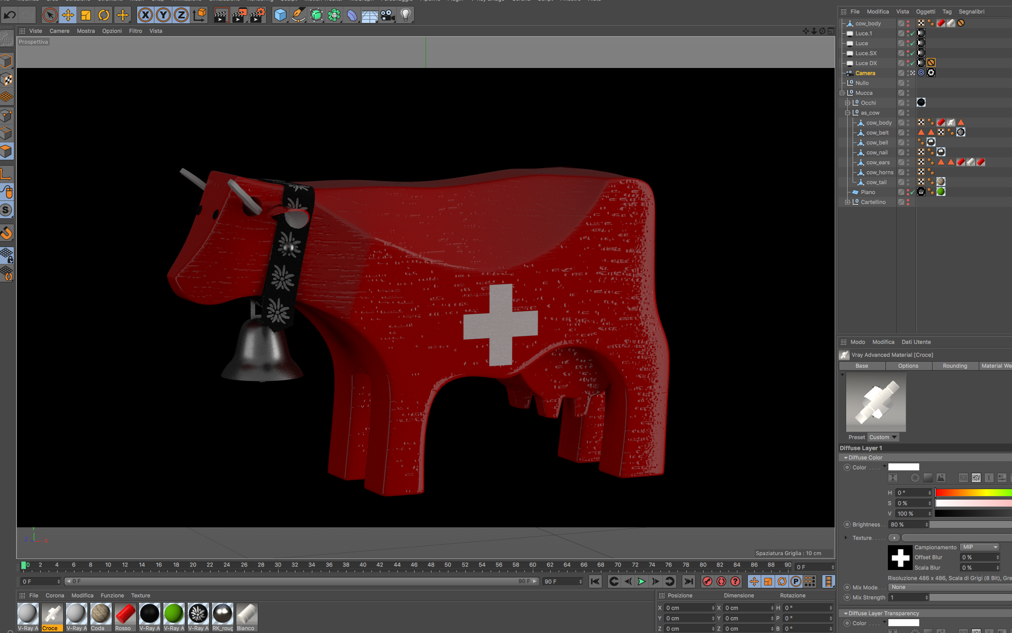

Ok funziona perfettamente,

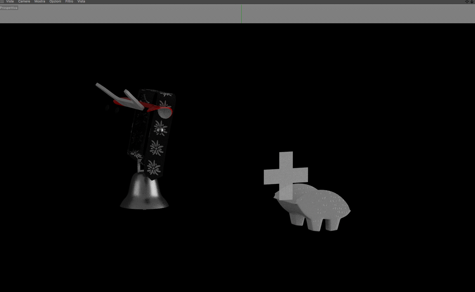

Solo mi resta il problema delle tette delle quali ho salvato una selezione.. Quando gli trascino sopra il materiale bianco (non bucato dalla croce) tutta la mucca diventa trasparente tranne la croce e le tette... allego immagini...
