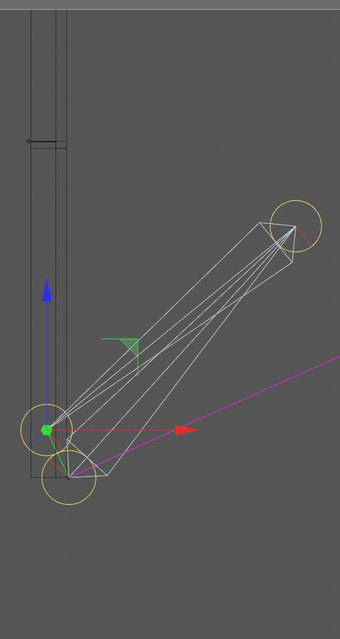

sto cercando di realizzare il rig di una porta a libro, di questo stile piu o meno. sto provando ad impostare il rig come da schema seguente A,B e C sono i cardini della porta, di cui A il punto perno di rotazione, B la cerniera tra i due pezzi, e C il cardine scorrevole nell'infisso.
(linee blu i movimenti teorici dei songoli perni).
ho impostato l'ossatura come da linee rosse, ed ho creato un IK chain con inizio da e fine a C, creo il gol e il pole.
il pole lo sposto a destra perchè quello è il verso in cui si deve chiudere.
ovviamente l'osatura si sposta dalle linee rosse e passa dalla parte opposta( che però io non vorrei avvenisse).
il mio obiettivo alla fine è che muovendo il goal in la porta si apra e si chiuda, ma come vedete non funziona. c'è un modo migliore per farlo?

non sapevo si potesse riggare anche senza ossa
però il mio problema rimane, a causa della posizione dei punti A,B e C, mi fa lo stesso problema di quando creavo le ossa.
alla fine credo che il principio, con ossa o senza, sia lo stesso.
