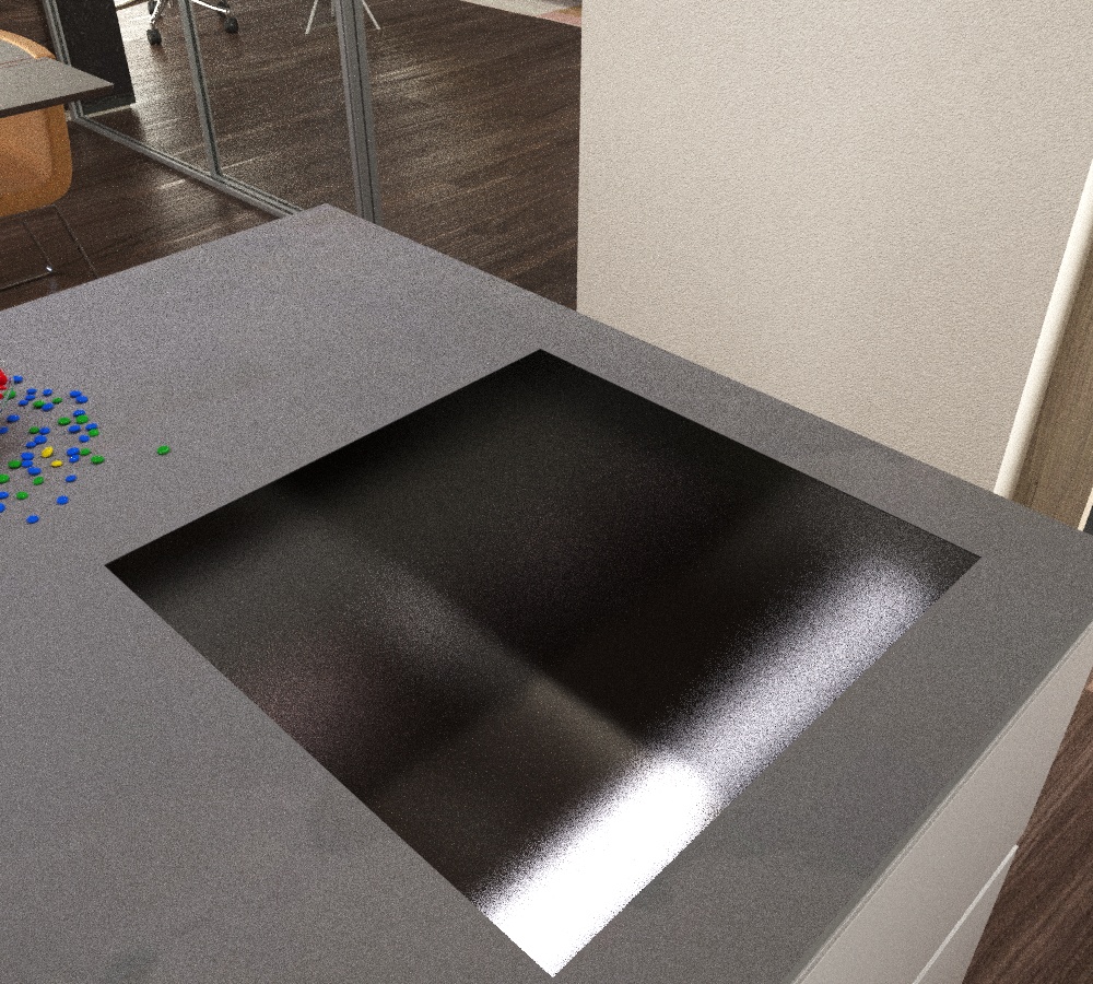

Ciao a tutti,
nella immagine che ho postato ho applicato al lavello (profondo 28cm) un materiale effetto inox (applicato solo canale Reflection con IOR=33, Glossiness=1), ma vorrei che ogni faccia del poligono specchiasse separatamente, cosa non va nelle impostazioni che va corretto?
Posts: 10608
Re: Riflessione lavello
Che effetto strambo :?
Secondo me c'e' qualcosa che non va nel modello, potrebbe essere il phong? metti un immagine del lavello come si presenta nell'editor, magari togliendo un attimo il materiale cosi' lo vediamo bluastro con la luce automatica dell'editor di cinema.
Perche' cosi' su due piedi non specchia bene, sembra tutto sfumato :roll:

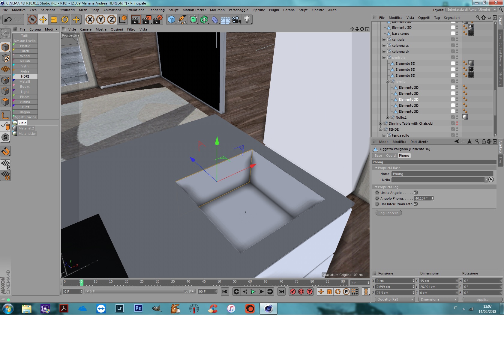

Post by oldjhon »
Eccomi...
Posts: 10608
sai che ti fa un effetto veramente strano, a parte che hai l'AO attivo in editor, ma quello e' solo per il viewport, in generale non dovrebbe comportarsi cosi' pero' considera che non hai un minimo di smusso, e' un cubo senza una faccia e non so se riesce a lavorare bene, secondo me il lavello perche' ti si veda le scanalature devi fare in modo che ci siano gli smussi negli angoli interni altrimenti non si vede niente pfiu

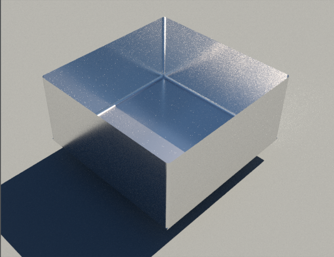

Posts: 10608
ecco la differenza se lo fai smussato, devi creare un oggetto come nella realtà', un cubo con gli spigoli vivi non ti dara' mai quell'effetto.
Parti magari da un cubo smussato e cancella la faccia sopra o le facce sopra cosi' avrai la base smussata.
