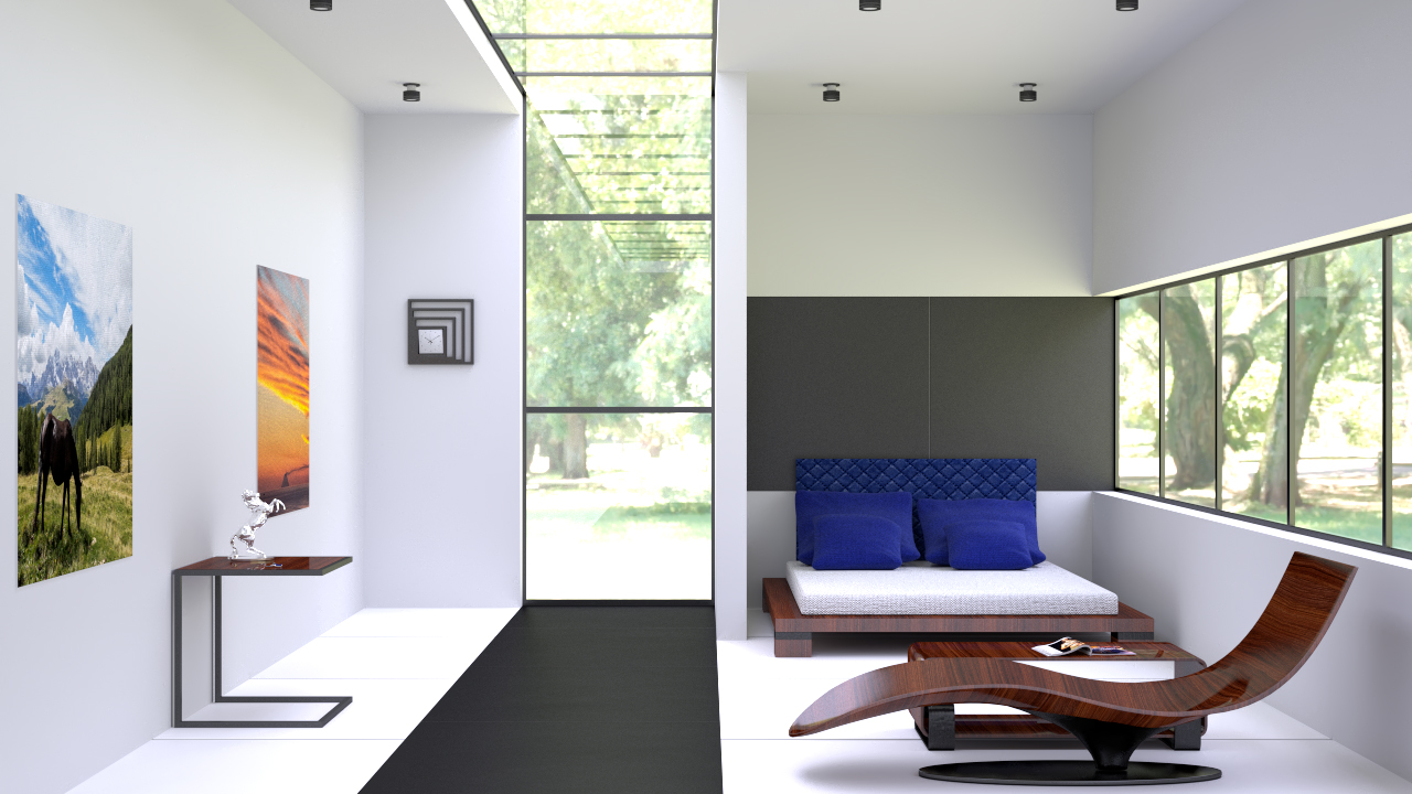

Direi che ho risolto! Il problema stava soltanto in una cosa molto semplice, il color mapping su "auto".
Leggendo un altro tuo intervento ho impostato il multipass attivando post effetti, ho inserito "none" sul color mapping (essendo una immagine di bassa risoluzione ho attivato subpixelmapping ma da come ho capito in quelle più estese posso levarlo).
Ho anche attivato il tag compositing per i vetri e la velocità di calcolo è aumentata diciamo di un 5/10%.
Ecco il risultato (di prova) in meno di un'ora.
Denoiser corretto
Denoiser corretto

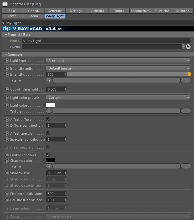

Tab Area Light
Tab Area Light

La tessitura dell'hdr inseriscila sempre in un vrayadvbitmap lasciando tutto di default. Se usi direttamente la tessitura caricandola nello slot come hai fatto tu dovrai usare il profilo giusto altrimenti ti darà la gamma sbagliata.
Io sinceramente cercherei di usare un semplice physical sun(modello Hosek) piuttosto che un'hdr, calcoleresti più velocemente e ti eviteresti qualche grattacapo, lo sfondo lo inserisci usando un backplate. Poi quando avrai più padronanza potrai invece approfondire l'uso di hdr sia per esterni che per interni. In ogni modo anche sulle hdr trovi tutto nei miei vecchi post.
Ho notato che sia nell'hdr che nel tab BR della GI hai aumentato le suddivisioni, la cosa non ha senso giacché le suddivisioni locali sono disabilitate a monte nell'AA.
Il subpixel non ha più senso usarlo a prescindere dalla risoluzione, gli artefatti tipici che andava a coprire nelle vecchie versioni oggi si risolvono tramite lens effects, inoltre il beneficio che c'era un tempo in termini di velocità di calcolo oggi è minimo e oltretutto può causare problemi col progressive sampler.
