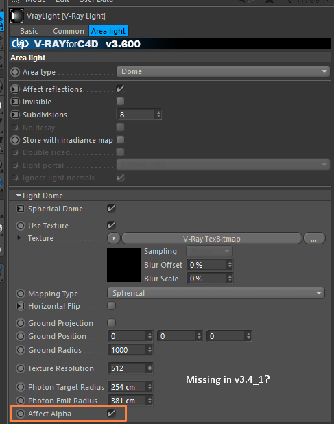

Ciao a tutti
sto usando la versione 3.4 di vray ed il preset di Josef Bsharah... purtroppo non funzioano le luci HDRI. Dialogando cn l'autore lui ha individuato che nel mio vray manda una voce, "affect alpha" presente invece nella versione 3.6.
È così anche nei vostri o solo nel mio? C'è un modo per aggirare questa cosa?

Ciao, hai provato ad usare un'immagine HDR diversa? Non conosco i preset di Josef Bsharah ma io non ho mai avuto il minimo problema con le HDR. Tra l'altro anche a me manca quella voce e sto usando la 3.5

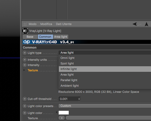

ho seguito il tuo consiglio ed ho comprato il plugin HDRI Link... solo che sono affranto... Seguo il tutorial e quando dici di ipostare il tag VRayLight su "dome", io vado e... niente... non ho "Dome". Che p#ll€!!!!
Ho un Vray troppo vecchio? Adesso ho scritto anche a GreyGorilla...

Puoi creare direttamente una luce dome dal plugin di Vray oppure, come hai fatto tu, puoi creare una luce area e nel menù "Area light" a fianco di "common", puoi vedere che esce la voce dome.
Hai installato correttamente il plugin "HDRI Link"? Nel senso lo vedi comparire in alto nel menù "plugin" di Cinema4d?

a me sembrava di avero installato correttamente ma non funziona... Nel senso che HDRI Link lo vedo soltanto nella lista dei Tag (ma questo coincide con quando si vede anche nel tutorial) mentre nel menu in alto dei Plugin vedo solo HDRI Browser che però non funziona... che si apre ma che non carica le immagini hdr...

Il procedimento da fare è il seguente:
Crea una luce dome dal plugin di Vray, ti appare a destra nel menù
Nella luce dome che hai nel menù, posizionati sulla luce appena creata, tasto destro, clicca su HDRI link
Nel menù della luce dome che hai creato, recati su area light e spunta le voci Sperical dome e usa texture
Clicca sulla freccetta a fianco di texture proprio sotto a usa texture
Scegli V-ray power shader
Clicca sul logo di Vray quello blu per capirci
Usciranno un sacco di parametri con impostazioni varie.
Posizionati su "file", la prima voce
tenendo premuto trascina la voce "file" nel tag HDRI link e vedrai che si illumina
clicca due volte sul tag, ti si apre una finestra e scegli una HDR con un solo clik
Dovrebbe andare.
Spero di non aver saltato qualche passaggio. Risulta ostico ma se ci prendi la mano è facilissimo.
