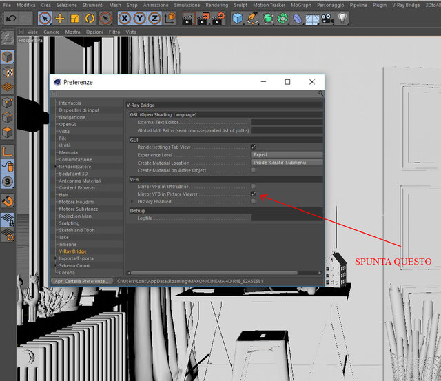

Ciao vuoi che si possa visualizzare anche nel visualizzatore d'immagini di Cinema? Spero di aver capito.....
Nel caso devi spuntare il parametro che ti allego.

Non ero mai andato in quella pagina delle preferenze, dopo il tuo post ho fatto alcune prove, ma sfortunatamente non hanno portato a quello che volevo.
Il processo di rendering viene mostrato anche nel visualizzatore di immagini e il render viene salvato correttamente, ma così non è per il denoiser.

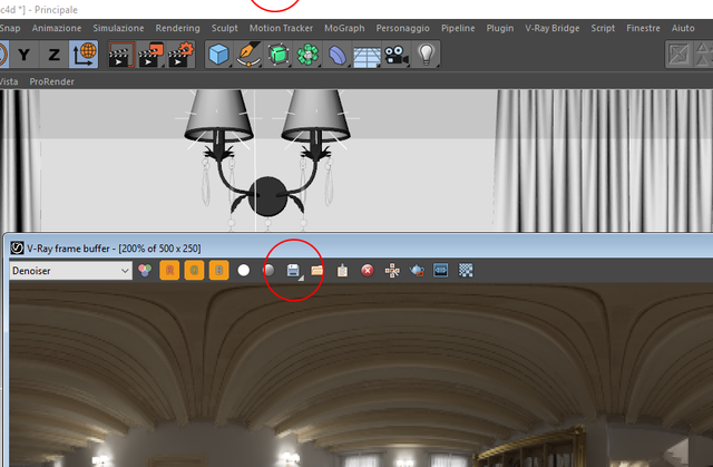

In parole povere vorrei poter salvare i canali generati nel VFB (almeno il denoiser) senza dover essere davanti al computer a cliccare l'icona salva presente all'interno del frame buffer.

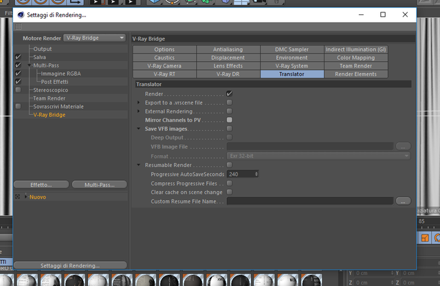

Ho persino provato ad attivate il salvataggio del VFB nella scheda translator (quella in allegato), ma senza frutti.
Allora per fare questo, devi salvare dal VFB nel formato .vrimg e importare il tutto in Ps, sperando che usi Photoshop...
Ovviamente ti serve un plugin per PS che si chiama Proexr, è gratuito.
Installa il plugin e così potrai importare in quel formato compresi tutti i livelli e anche il denoise.
Spero di aver capito stavolta.... :lol:

All'interno del translator ho specificato percorso e formato vrimg. (unico punto che mi viene in mente per impostarlo)
Ho lanciato il rendering utilizzando il VFB, si è generato e sucessivamente è comparso anche il denoiser.
Nel desktop (quello il percorso che ho inserito) non è comparso nessun file .vrimg

Riguardo alla gamma, hai messo su "none" nel color mapping e hai spuntato l'icona a forma di curva (Display colors in sRGB) che trovi sotto alla finestra VFB?
Potrebbe essere quello il problema..

Ah si, per la gamma non ho eseguito la procedura che mi hai suggerito, dal visualizzatore di C4D non riscontravo questo inconveniente. Di sicuro sarà quello.
Probabilmente provo a fare così: impostare il mirroring che mi hai suggerito, cosi almeno con la coda mi si salva il render dal visualizzatore di Cinema 4D, poi attivo anche il mirroring dal pannello translator, che mi crea una copia dei canali del VFB all'interno del visualizzatore di Cinema. (Senza salvarli)

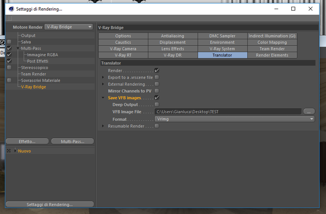

Ti allego un'esempio, carichi le due scene nella coda di render e hai fatto, ovviamente nel traslator tab imposta un tuo percorso di salvataggio.
Archivio 2.zip

Ho scaricato e testato le tue scene, ed ho osservato come funzionino alla perfezione. La cosa che mi turba è che, questione color mapping a parte, non ho notato alcuna differenza nei settaggi rispetto alla mia, eppure il mio progetto non genera alcun file .vrimg

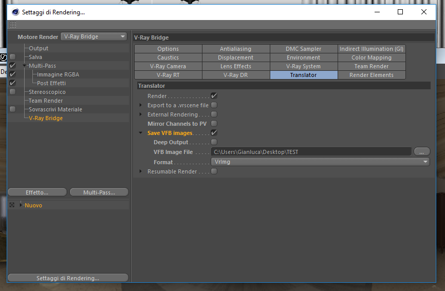

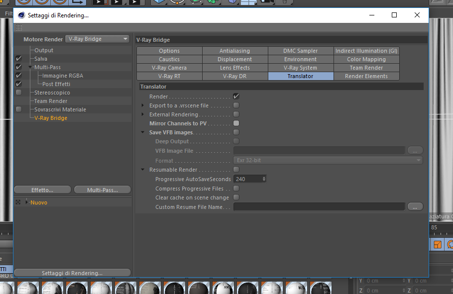

Per capire se il problema sia la mia scena, ho provato a crearne una nuova e ad
- Abilitare il multipass con il Post Effect.
- Abilitare il VFB nelle opzioni.
- Abilitare il salvataggio delle immagine generate dal VFB nel pannello translator, dandogli un percorso corretto.
Anche in questo caso non viene generato nulla. Mi sta sfuggendo qualcosa di estremamente basilare.
EDIT:
Forse ho scoperto l'inghippo: facendo degli esperimenti sul file di Sirio ho notato che il file .vrimg si genera solo quando nel percorso del file scrivo il formato. (cosa che non avviene in automatico sul mio pc)
Es:
Percorso salvataggio: "pippo" -> Non funziona
Percorso salvataggio: "pippo.vrimg" -> Funziona
Può essere?

Post by Sirio76 »
si è così
