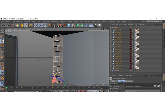

ciao, finalmente sono riuscito a passare alla versione 3.4, e mi trovo davanti ad un abisso perche cambia radicalmente, e per migliorare mi tengo in continuo allenamento facendo dei piccoli lavoretti,
ora mi trovo davanti al caso di una semplicissima libreria in una stanza dove quando applico delle texture (per esempio al muro o al pavimento) mi scopaiono, sapreste dirmi quale sia il motivo?
e poi un altro problema che persiste e che per esempio se voglio ruotare la texture della libreria con il classico metodo (non mi esce piu la gabbia)non mi ruota rimane invariato...
magari sono delle baggianate ma non riesco proprio a capire perche non mi funzionino

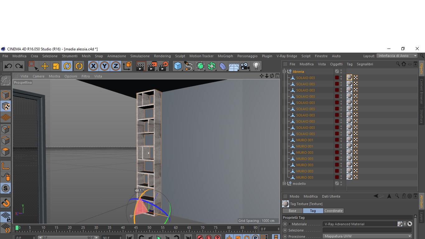

ruotazione delle pareti non funzionante

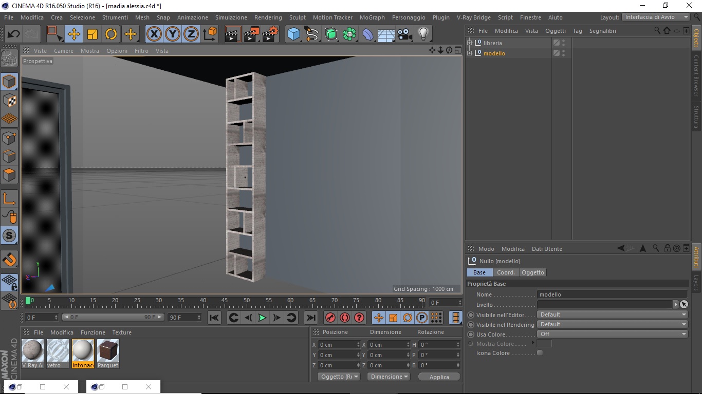

mah ho notato che fa questa cosa su oggetti con materiali trasparenti, e attiva i raggi X nell'oggetto per simulare la trasparenza che non sono riusciti a passare dalle openGL, assurdo.
Pero' non dovrebbe farlo con materiali coprenti....

ho notato che mi spariscono diventano tutti gli oggetti invisibili appena gli applico un materiale, aiutatemi vi prego :(
Sirio76
Posts: 2652
Re: passaggio vray 3.4 lavoro stanza
Post by Sirio76 »
Non è normale, ma è una licenza registrata?
ommy94
Posts: 193
Joined: Fri Dec 02, 2016 1:57 am
Post by ommy94 »
no purtroppo :(
Sirio76
Posts: 2652
Post by Sirio76 »
Per quello che ne so la versione che si trova in giro è una prima build della 3.4 e non ha molte delle nuove funzionalità, oltre a tutta una serie di bug(anche se quello che ti capita non l'ho comunque mai sentito).
ommy94
Posts: 193
Re: passaggio vray 3.4 oggetti diventano invisibli (RISOLTO)
Post by ommy94 »
ho reinstallato la versione 3.4 e sembra che si sia risolto il problema, grazie comunque!!!
