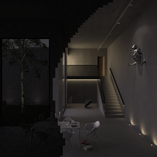

Potete darmi un consiglio su come realizzare l' effetto di un pavimento a tratti bagnato.
Vi allego una bozza della scena che sto realizzando. Idealmente vorrei che ci fosse l' effetto bagnato "a chiazze"nella zona dove è posizionato l' ombrello. Mi piacerebbe anche che quest'ultimo risultasse bagnato. So che questo tipo di effetti si ottengono con le mappe di riflessione ma nella pratica è la prima volta che provo a creare questo effetto. Le grandi vetrate che danno sull'esterno le volevo post produrre in photoshop mettendo delle goccie d' acqua sul vetro.
Vi ringrazio in anticipo!
Posts: 10602
Re: pavimento bagnato
Per fare velocemente quello che ti serve, devi nel materiale del pavimento attivare il layer specular, e una volta attivato, al dila' di quanto imposti come forza di riflessione, (fresnel), devi giocare con la reflection glossiness e inserire al suo interno invece del parametro 1, o 08 o simili, al posto metti sotto una mappa in scala di grigio dove le parti bianche sono le zone piu lucide, e il nero dove hai la totale abrasione, opacità'. Quindi se metti un effetto disturbo li dentro ottieni una cosa magnifica.
