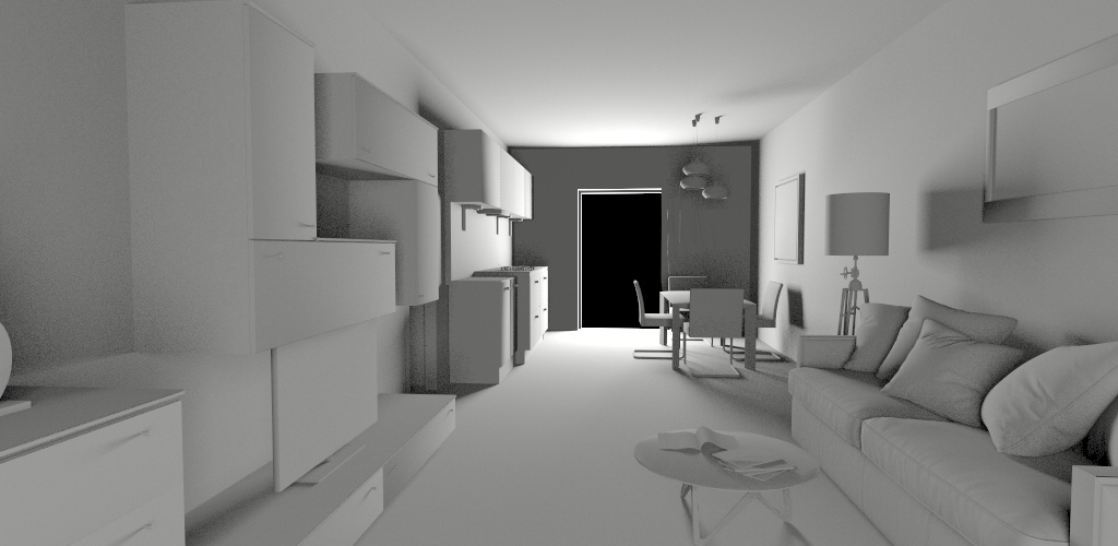

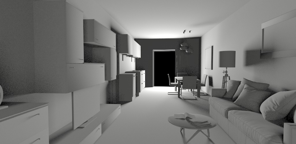

Ottimo! stai andando bene, ma c'e' ancora troppa luce, dietro lo spettatore ne arriva troppa e ti sbianca gli oggetti vicino a te. Abbassala ancora...FabioZ wrote:ecco il bianco
ho spento la luce target esterna infinity
ps: hai fatto una prova senza la GI? la indirect illumination? avvolte aiuta tenerla un attimo spenta perche' ti fa vedere l'emissione pura delle luci...

anche con subdivision a 80
provo a modificare qualcosa della camera

Per le ombre puntante si puo' risolvere, ma dipende che Vray stai usando...1.9 o 3.x?
Re: Errori di base?
io ho ste due aperture una difronte ad un altra
ma comunque posso anche utilizzarne una

Trova una via di mezzo, perche' usando i dati in default image della luce, devi usare anche la virgola, altrimenti se metti in radiant power WATT, puoi usare dei valori piu leggeri.
Comunque quella dietro mettila una via di mezzo tra lo zero e il valore piu basso che avevi provato, perche' come noterai nel secondo test i cuscini e altre parti perdono l'ombra perche' la luce dietro le spalle fa l'effetto FLASH.

ho messo nella prima foto il valore come dicevi tu
nella seconda ho riattivato il GI e messo luce spenta
