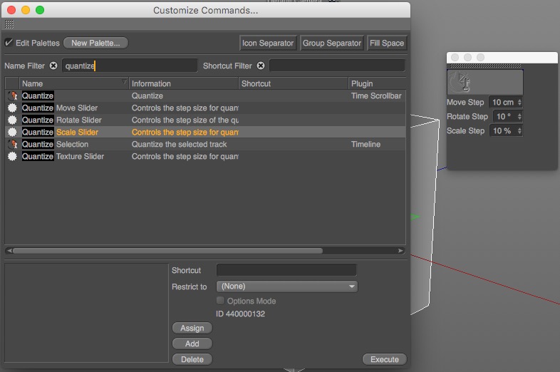

Ciao, puoi duplicare il tab Attributi (e qualsiasi altro tab) con il pulsante in alto a dx del tab stesso (è una specie di finestrella con un + al centro) in modo da tenerne uno sul modo standard e l'altro su Modellazione. Le impostazioni del quantizza le trovi anche tra i comandi, quindi puoi crearti una palette ex novo che li contiene e inserirla nell'interfaccia. Per i valori di default credo che non si possa, perchè il comando Set as default del meù edit su quel tab è disabilitato.

Allora... la duplicazione del tab attributi l'avevo già provata a fare ma succedeva che poi, selezionando un oggetto, un materiale, ecc... anche il tab duplicato, come quello principale, tornasse all'impostazione dell'oggetto o materiale selezionato.
MA la soluzione me l'hai comunque data: la questione dei comandi risolve tutto.
Come giustamente dici tu, basta creare una paletta ex novo (fra l'altro comodissima perché estremamente ridotta) e cambiarli di volta in volta da lì.

IoAro wrote: ma succedeva che poi, selezionando un oggetto, un materiale, ecc... anche il tab duplicato, come quello principale, tornasse all'impostazione dell'oggetto o materiale selezionato.
controlla che nella seconda finestra ci sia il lucchetto attivo (nero), in quel modo dovrebbe essere bloccata

Ma certo,
ovvio che adesso col lucchetto funziona e rimane sulla quantizzazione!
