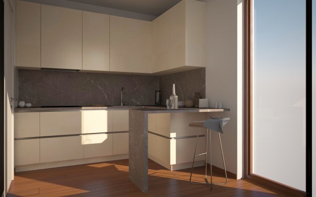

ciao ragazzi, ormai siete il mio virgirlio dantesco, non posso piu fare a meno di voi per consultarmi :lol: vorrei pareri su questo render e su come migliorarlo e soprattutto non riesco a trovare una giusta immagine da mettere all'esterno della finestra per dar l'impressione di terrazzo di appartamento :( non ci sono siti dedicati a sfondi di render? potreste aiutarmi o consigliarmi come renderlo il piu realistico possibile?
un grazie in anticipo
p.s la stanza puo sembrare un po sproporzionata ma essendo davvero piccola ho dovuto usare un grandangolo :(

MAh allora, a livello di luce non mi sembra che vada male, nel senso che hai una calda luce al tramonto...e direi che ci sta, sara' fondamentale che tu poi vada a fare qualcosa sull'esterno attraverso i vetri, metti un balcone o quello che ci deve essere fuori altrimenti cosi' sembra strano.
Ora secondo me devi lavorare sui punti luce artificiali, ovvero della luce che viene sotto o sopra i pensili (area light rettangolari strette e lunghe per simulare una strip led) o altro tipo di illuminazione a soffitto come faretti o altre cose dedicate alla zona dell'isola.
Diciamo che ora che hai deciso la luce "ambiente" che secondo me puo' anche andare, mi concentrerei sui punti luce artificiali.
Dai un occhiata su internet a qualche foto di cucine moderne per capire come normalmente si aiuta la cucina a risaltare le aree, la luce sotto la cappa (delle IES) o appunto le strip sotto i pensili...:)

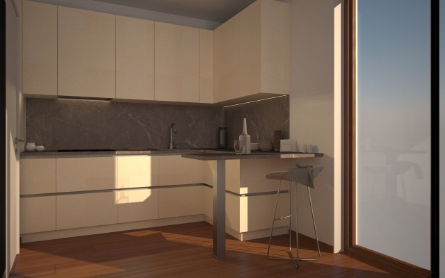

esempio

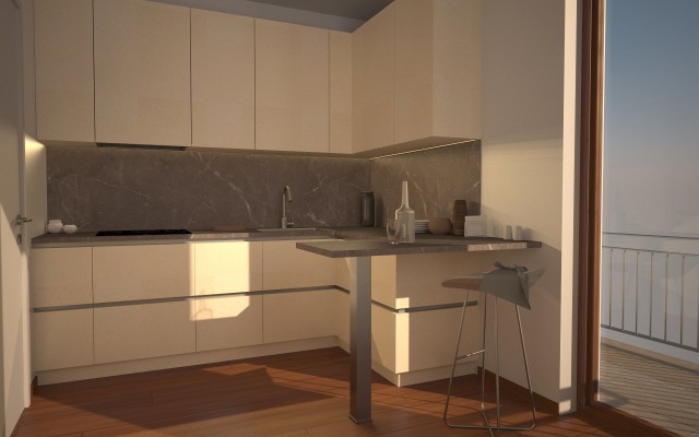

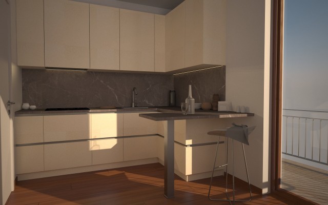

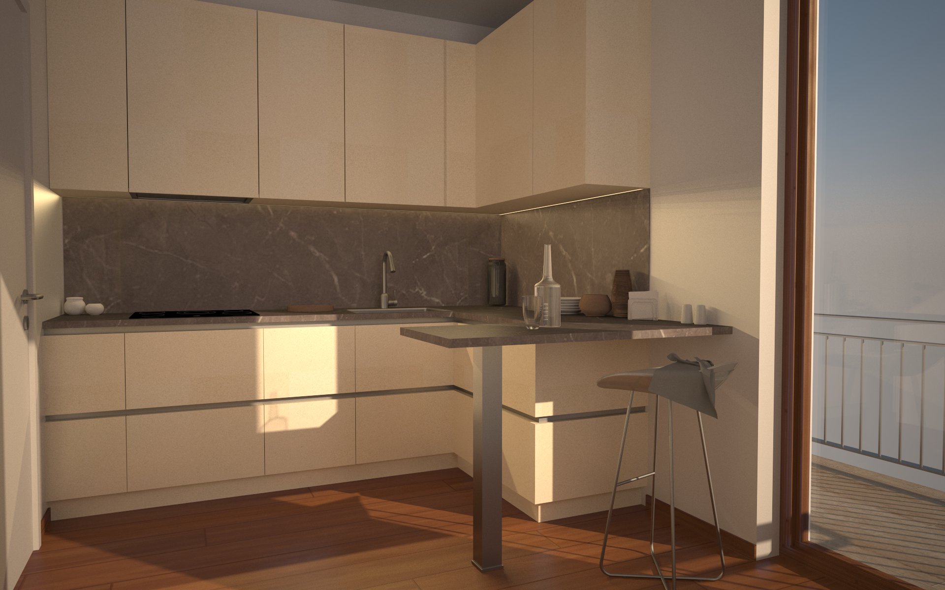

ho aggiunto il terrazzo e settato le strip led
Posts: 10551
Re: help me render
allora, per le strip led segui i consigli di Sirio, lasciale di default non togliere mai la decay sulle luci.
Per la forza verifica che non ti si brucino e poi regolale di conseguenza, i parametri dipendono molto da come hai anche settata la camera che ti filtrerà la forza delle luci in base all'Fstop , ISO etc..
In generale io inizierei ad aumentare la forza di quello che hai fuori, se hai usato uno Sky+sun di vray, secondo me sei ora un po giu di corda con la luce, al dila' di quello che si vede fuori a cui dovrai porre rimedio mettendo un immagine FAKE, devi alzare un po l'intensità' del sole e del cielo, dove trovi Intensity Multplier for Physical Cam, aumentalo un po se e' possibile, se invece sei gia al 100%, apri la camera anzi, tira su un po l'ISO della camera cosi' da schiarire un po il tutto.
