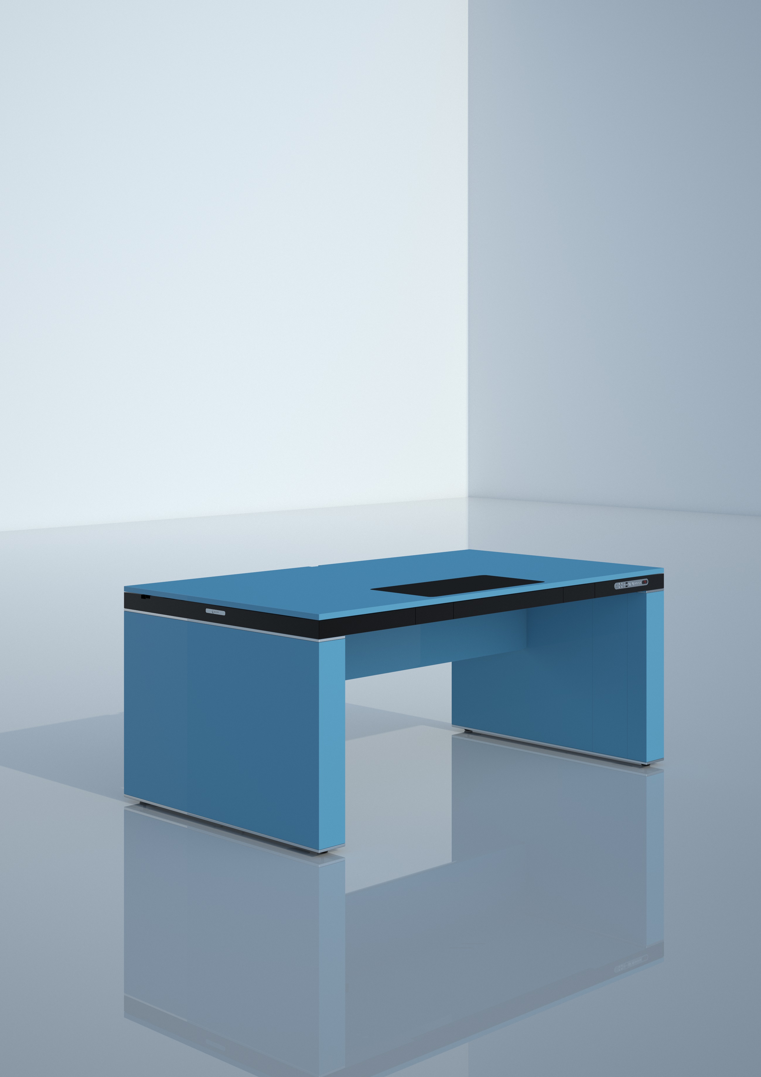

Buongiorno a tutti, io avrei un problema, non riesco a dare riflessioni alle superfici verticali.
Mi spiego meglio lo stesso materiale applicato ad una superficie orizzontale come un piano riflette se lo applico ad una parete o a qualsiasi elemento verticale quale tavolo, sedie, etc ... no.
Spero possiate aiutarmi a risolvere, grazie a tutti per la disponibilità e i consigli che saprete darmi.
La scena è molto semplice 4 pareti un pavimento ed una scrivania al centro,il tutto illuminato con luce infinita ph-sun, ph-sky.

Ciao, le normali sono corrette? Ah elimina ogni sorta di bump sulle mesh liscie o almeno tieni valori molto bassi...
Mi sembra strano però...

Potrebbe essere il normale effetto del Fresnel, altrimenti potrebbero anche essere le normali o altro, senza vedere il file è difficile dirlo.

Intanto grazie per le risposte, allego il file di prova, ho provato ad invertire le normali ma non cambia.
Preciso che i materiali sono identici cambia solo il diffuse layer per le tonalità di colore.

come sui può vedere la scrivania non riflette non capisco il perché ?

Potrebbe essere il modo in cui e spalmato il materiale, io ho messo cubico ma ho sempre fatto cosi.

Comunque un po' vedo che riflette! Potrebbe essere anche un eccessivo effetto fresnel che "spalma" troppo la riflessione....
Noto anche una luce troppo omogenea con poche ombre e per questo le riflessioni tendono ad essere poco evidenti...

Consigli su come agire ?

Fra81188 wrote:Consigli su come agire ?
Grazie ancora per l'attenzione e la disponibilità
Io cambierei proprio l'illuminazione per prima cosa, magari usando luci area simulando una resa da studio per facilitarti le cose e, renderei il pavimento meno riflettente..

non so se vuoi allegare il file cosi possiamo dare un occhiata al materiale.... potrebbe essere il Fresnel pero' in quel caso almeno nel lato "piatto" orizzontale della scrivania dovrebbe vedersi la riflessione, certo che se sopra è tutto bianco e l'oggetto è quadrato reagisce diversamente, puoi provare a mettere una sfera nel centro al posto della scrivania cosi vedi come si comporta quel materiale su un altro oggetto e trai la conclusione se sia o meno un problema di Fresnel
