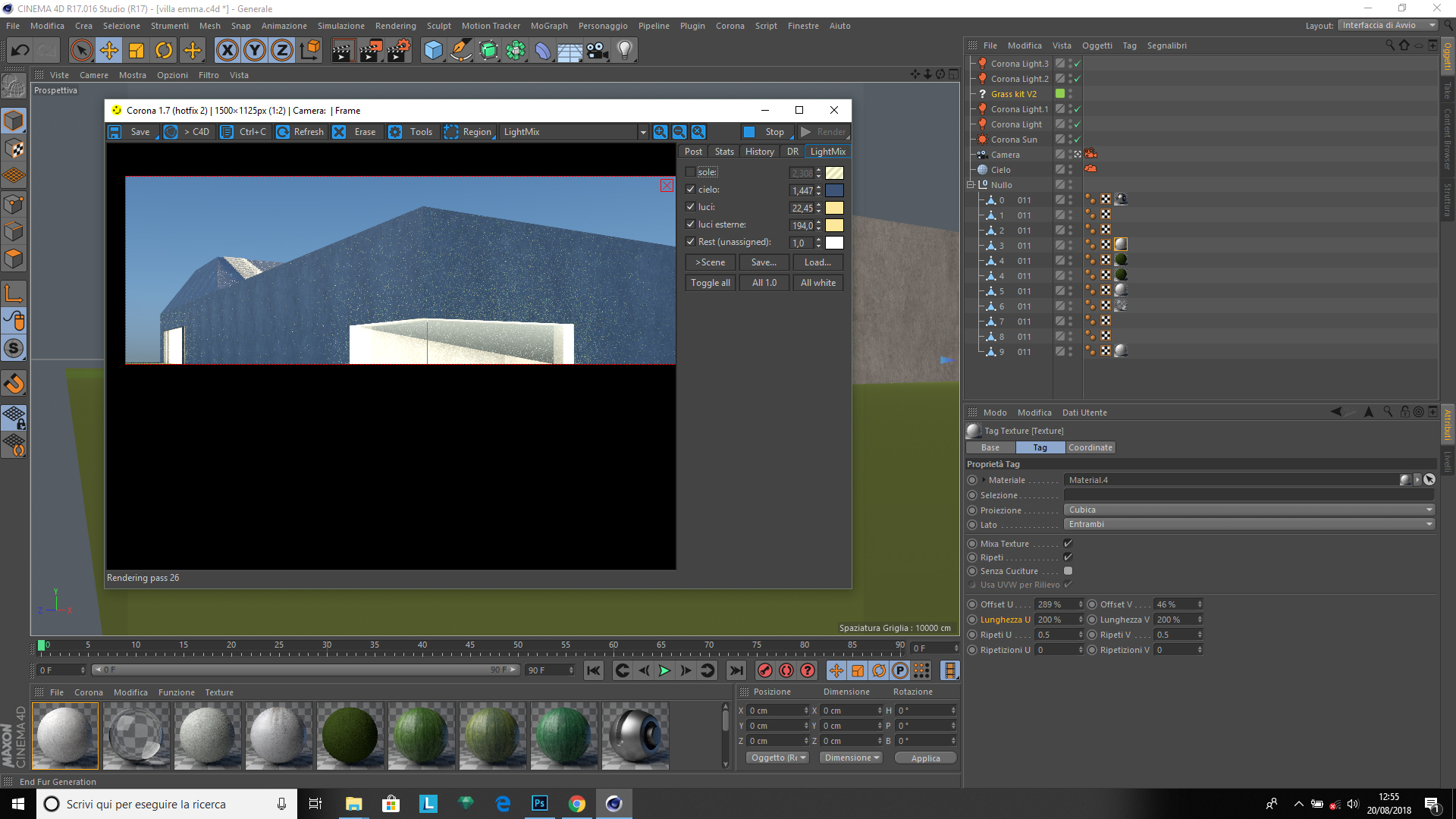

Ciao a tutti ragazzi, ho un problema che si ripercuote costantemente... quando mando un render usando light mix, ma anche senza, quando vado a regolare le area light mi viene un effetto molto disturbato, molto "pixelato" direi... e più aumento l'intensità dal light mix più il disturbo aumenta! non capisco a cosa sia dovuto.. adesso posto uno screen con un prova di render in fase di esecuzione, dove il problema è più evidente per rendere meglio l'idea, ma è un problema che mi porto anche a risultato finale! in anticipo vi ringrazio molto!

Molto semplice: non hai lasciato cuocere abbastanza e stai esagerando con il multiplier del layer all'interno del LightMix.
Leggo che sono solo 26 passes e cha il layer luci esterne è a 194!
Prima di tutto, il layer "arealight" necessita di più tempo per essere renderizzato rispetto alla skylight o al sole per il semplice motivo ci sono areashadows.
Inoltre ti consiglio di non esagerare troppo con le intensità del LightMix.
Mi spiego: il LightMix non fa "miracoli". Se tu generi il render con l'intensità delle arealight a 1, non puoi pretendere che portandolo a 194 sia privo di noise!
Prova a generare il render partendo con un'intensità REALE della luci arelight di 50 (ovvero il valore che hai adesso, moltiplicato x50).
Poi nel LightMix riduci la loro intensità.
