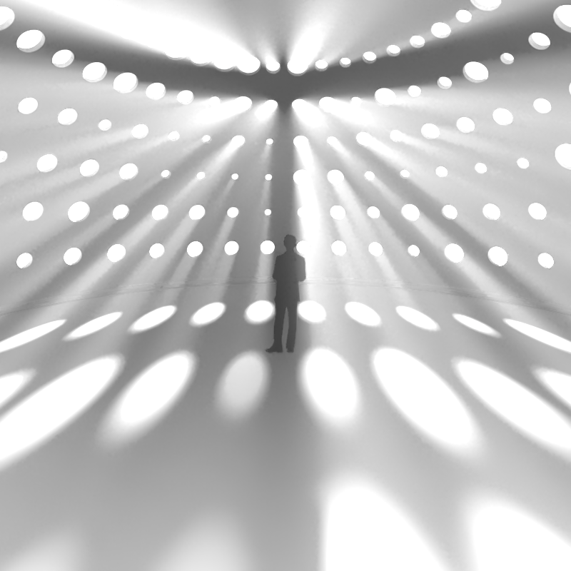

Ho inserito nel material weight la silhouette di una persona.
Volevo sperimentare i god rays con vray, sto usando una luce infinita alle spalle del soggetto.
Il problema è che il bianco dell'immagine che ho usato nel material weight viene "rielvato" da vray come una superficie, per cui si vede chiaramente il piano su cui ho applicato l'immagine.
I settaggi della GI sono quelli di default con il motore progressive.
Inoltre...se volessi una grana minore dovrei agire sui parametri dell'antialiasing?
Grazie!

Argh che brutta roba. Si vede il ritaglio. Sei estremamente sicuro che nel wheight il file sia perfettamente bianco e nero?
Non vorrei ci fossero limitazioni proprio con alcune cose ma sarebbe assurdo.

Scusate, ero convinto di aver inviato una riposta ma poi mi è rimasta lì.
Allego il file.
Provando a posizionare un cubo dietro il piano su cui ho applicato l'immagine alpha il material weight mi funziona correttamente.
Sembrerebbe un problema legato all'environment fog in controluce?
Si potrei usare ad esempio Illustrator con la funzione "image trace"', e poi importare il file .ai?
Si sarebbe un passaggio in più cmq ok!

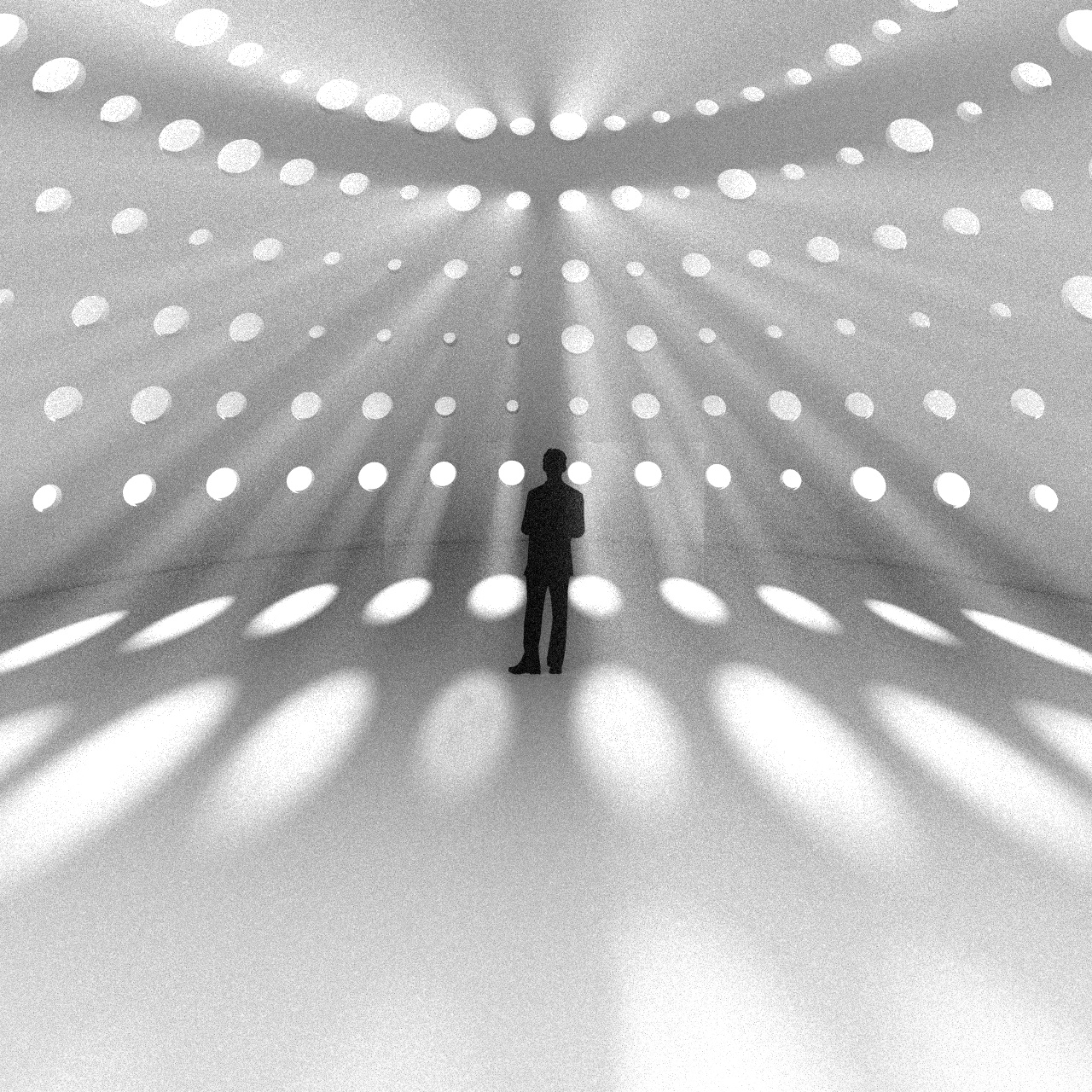

Intanto lasciami fare una considerazione, da dove nasce il desiderio di cambiare ogni settaggio rispetto a quelli che trovi di default? è una cosa che vedo spessissimo quando ci sono problemi, mentre semplicemente ripristinando le impostazioni originarie il problema va via da solo;)
In questo caso specifico il problema era dovuto al subpixel mapping che sulla 3.xx non andrebbe mai usato, tantomeno in abbinamento al progressive sampler. Al limite è meglio lavorare sul clamp max rays intensity nel tab principale ma ti sconsiglio comunque di farlo e di sistemare la differenza di luminosità, contrasto o eventuali scalettature dell'AA dal VFB o in post produzione. Questo era il problema principale che causava l'artefatto, poi c'è tutta una serie di cose che hai toccato e che andrebbero sistemate ma perdonami sono a corto di tempo. Ti allego comunque il file modificato con una prova fatta al volo usando il denoiser.
