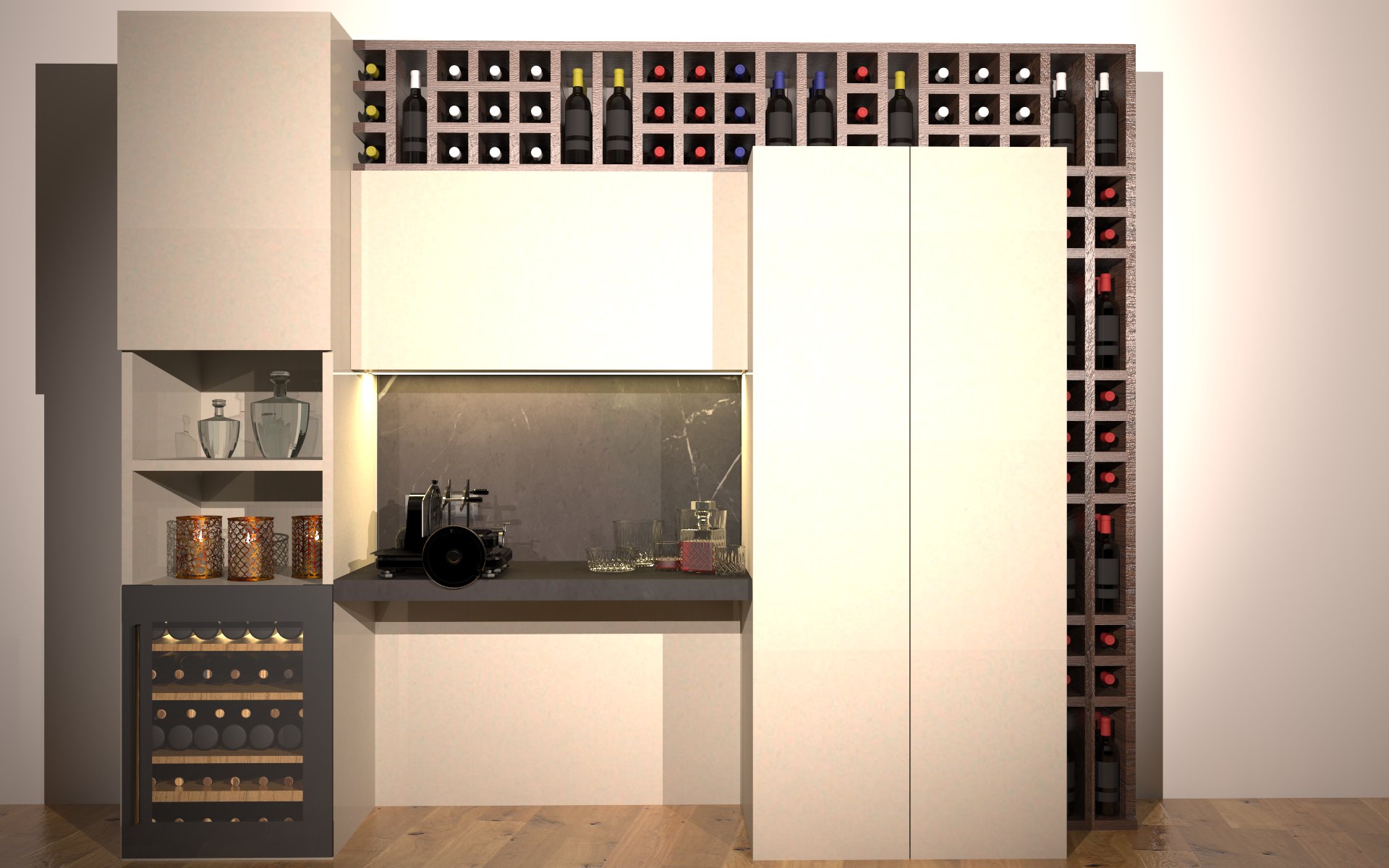

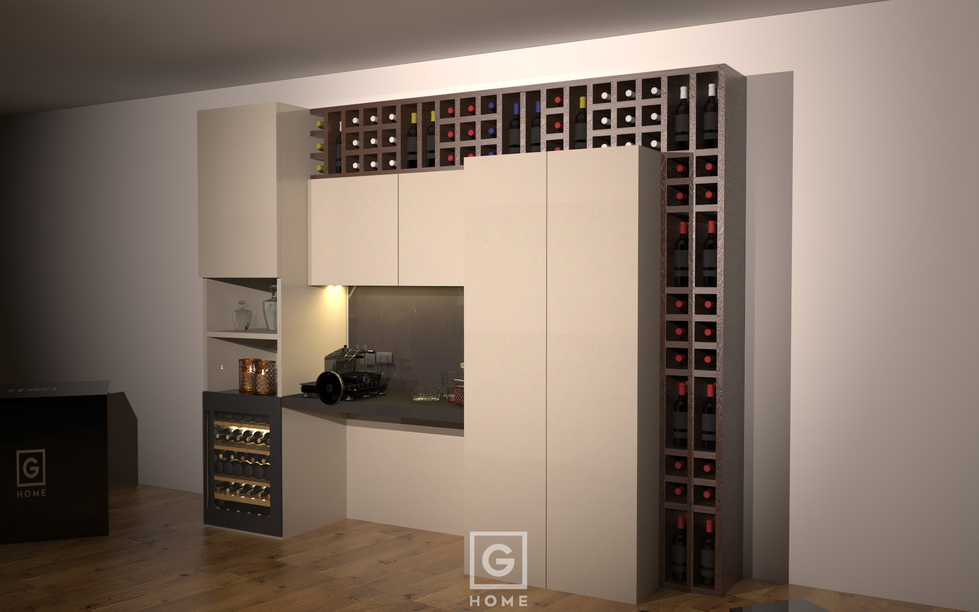

ciao vorrei avere pareri su questo mobile cantina 300x230m e su come poter migliorarlo qualitivamente e anche atraverso come proiezione della camera

Veniamo al rendering, allora diciamo che non e' il massimo. L'inquadratura puo' andare anche bene, magari la seconda che e' inclinata puoi aggiustare per vedere meglio il mobile, ma prima di tutto viene la luce.
Devi rivedere bene tutta l'illuminazione perche' c'e' una sparata sul mobile frontale che gli da una flashata da paura :idea:
La cosa migliore e' illuminare esattamente come farebbe un fotografo, ovvero inserirebbe dei pannelli AREA, abbastanza grandi sul lato destro e sul lato sinistro, per creare delle finte aperture, una piu forte una piu debole, cosi' poi aggiungendo qualche altra luce qua e la, come spot o faretti se il mobile lo prevede, per completare il tutto. :)

si hai ragione diciamo che il settaggio delle luci era stata da me pensata in questo modo perche l'immagine era partita pensando di farla senza muro e senza pavimento, in modo da dar visione solo al mobile, pero nel complesso e vero che con la luce frontale perde molto.
