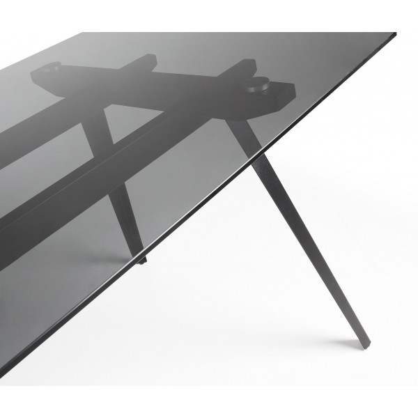

volevo avere un aiuto passo per passo per ricreare del cristallo fumè scuro, mi potreste aiutare a crearlo con vray?
dovrei applicarlo come ante a questa madiatura che ho creato ma non riesco ad avere quell'effetto scuro e soprattuto effetto cristallo (e non vetro)
mitra-fisso-160-o-180-piano-in-cristallo-temperato-fumè-struttura-acciaio-verniciato-nero-tavolo-living-contract.jpg
mitra-fisso-160-o-180-piano-in-cristallo-temperato-fumè-struttura-acciaio-verniciato-nero-tavolo-living-contract.jpg (30.49 KiB) Viewed 3868 times

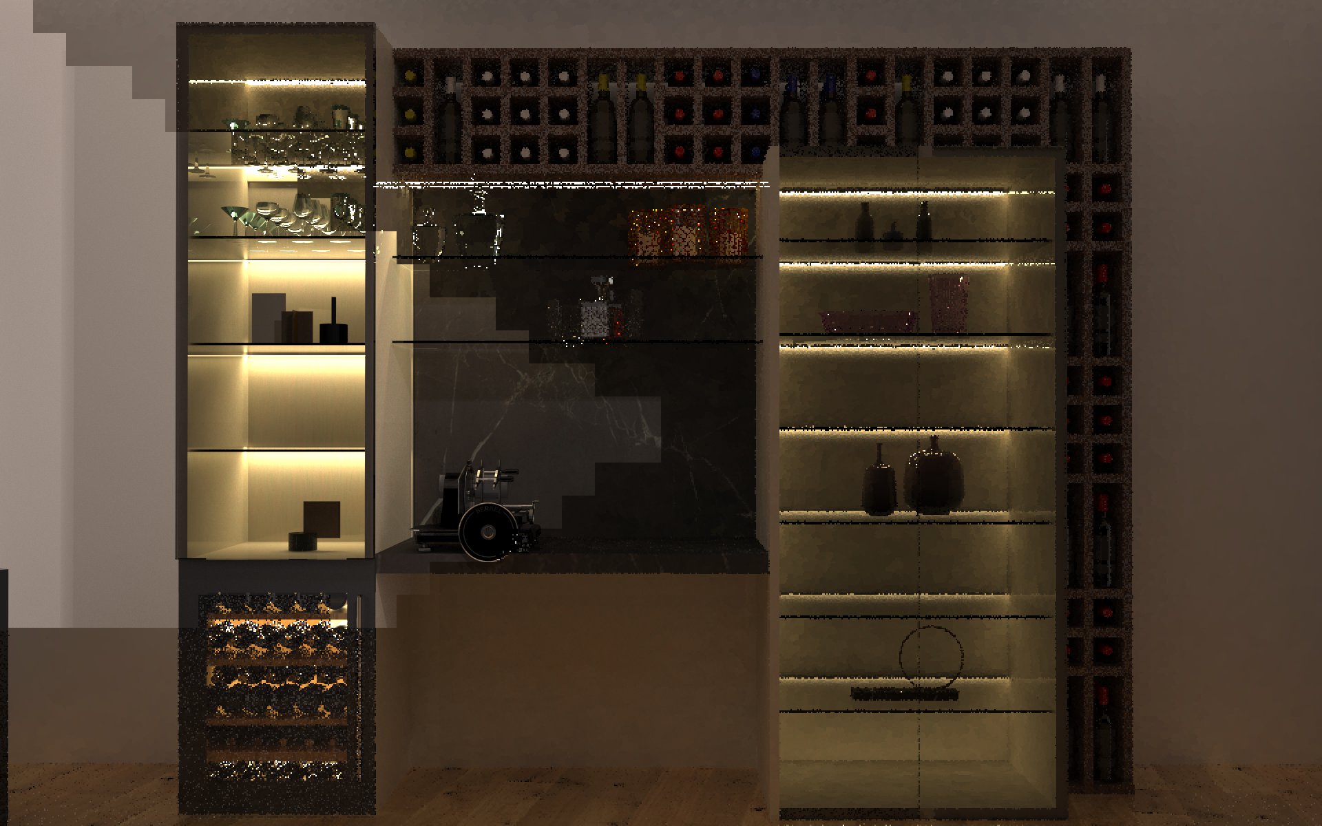

ci siamo quasi, che ne dite?
Posts: 10608
Re: cristallo fumè material (?)
Mi sembra un ottimo risultato!
