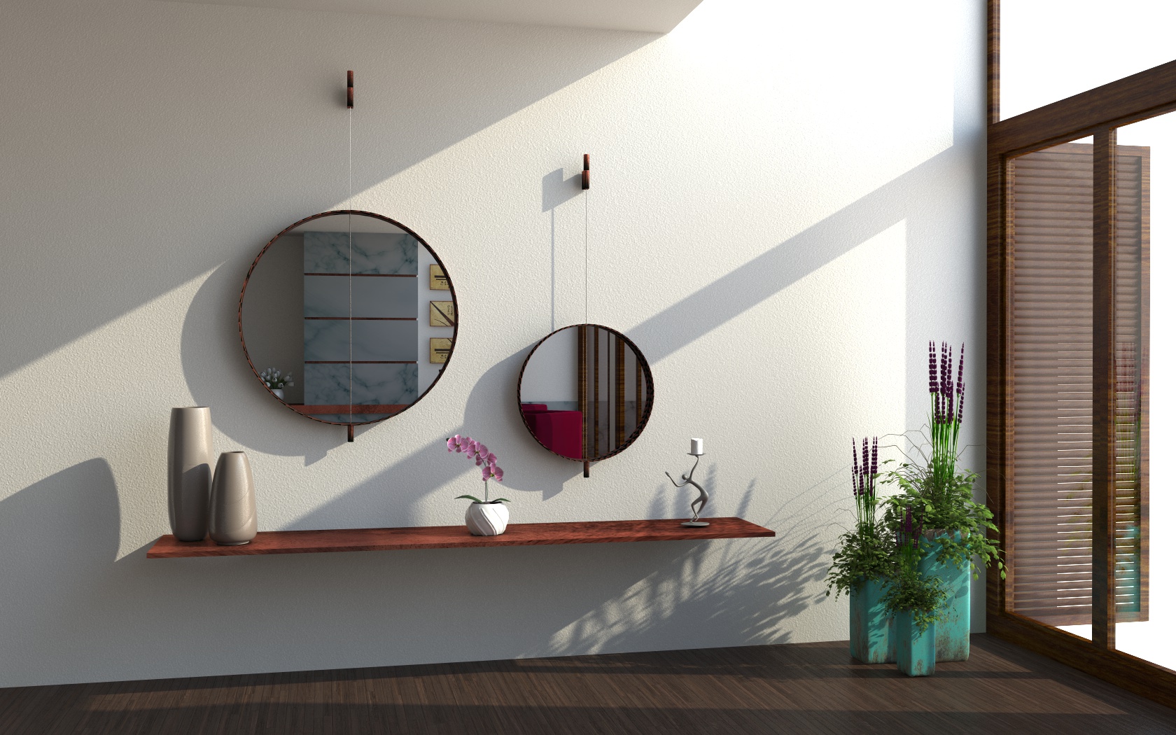

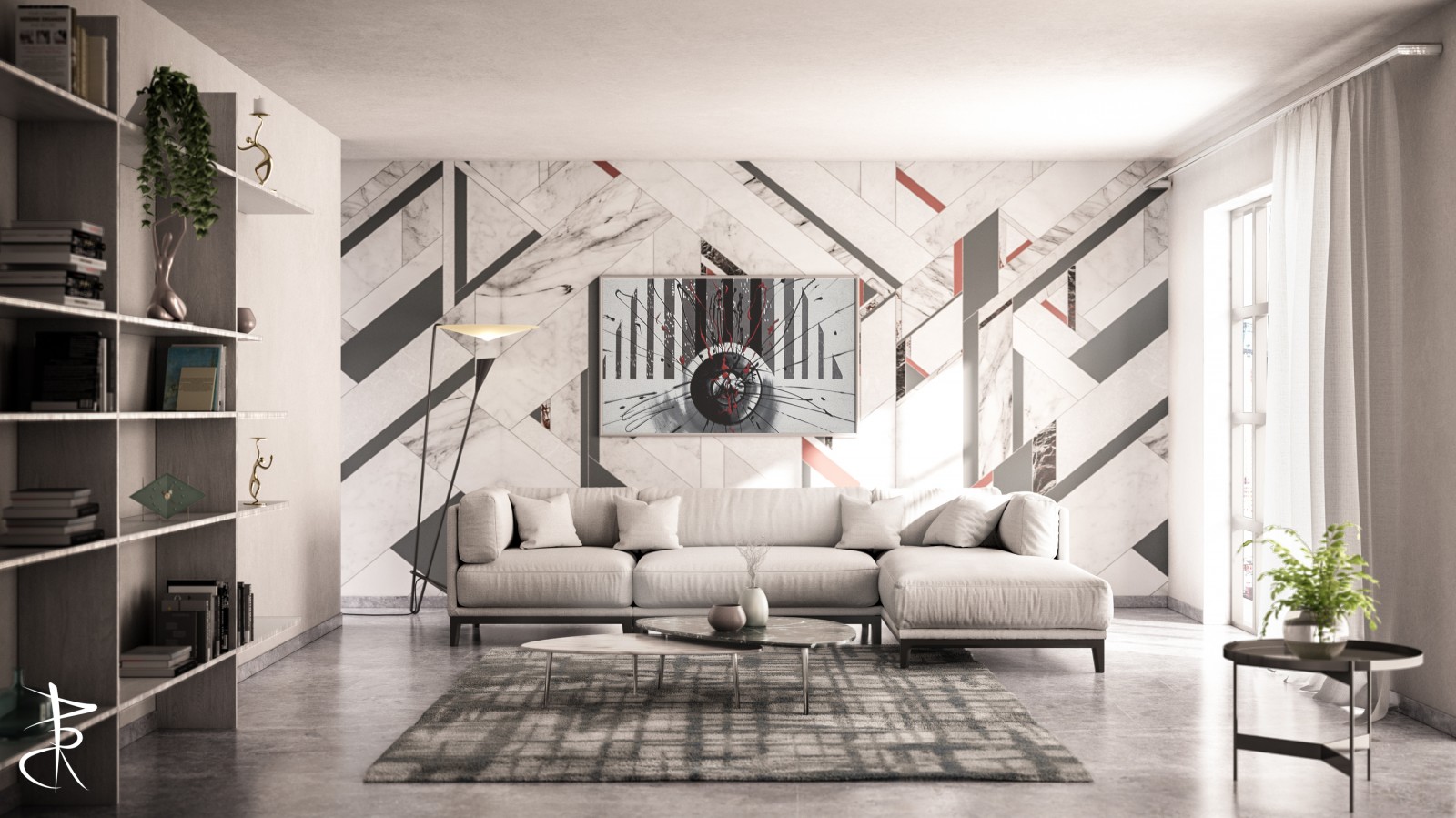

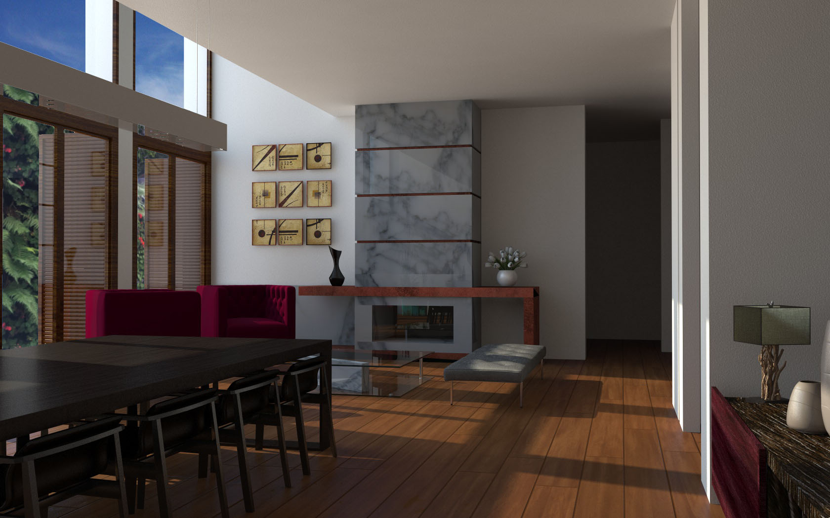

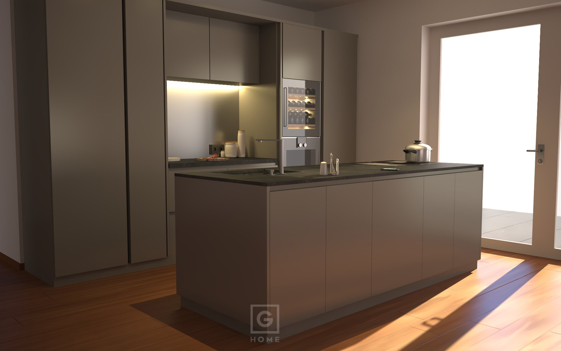

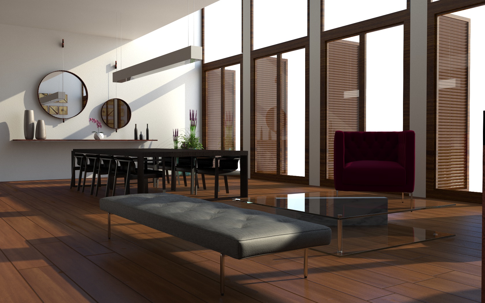

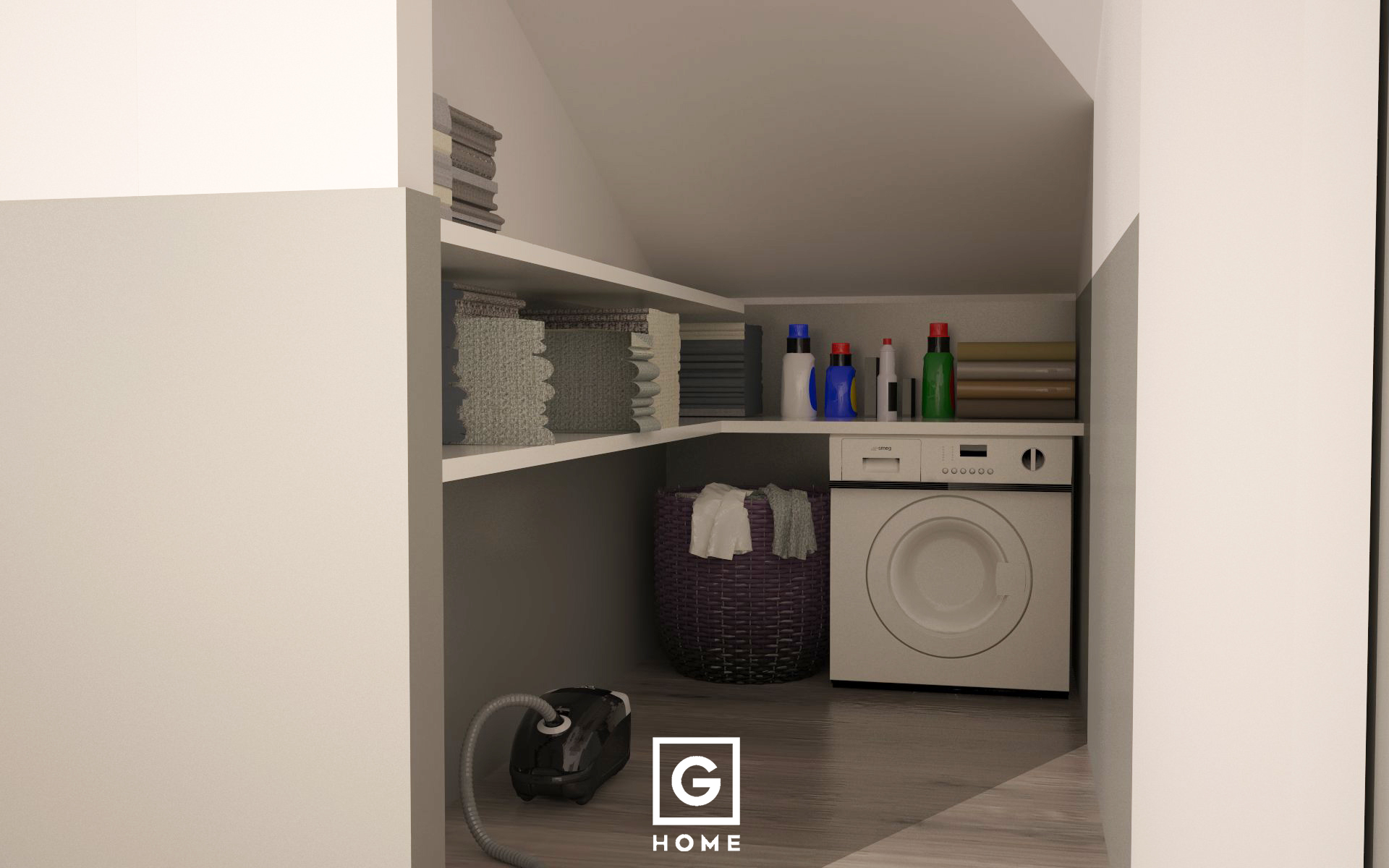

potreste darmi consigli riguardanti ai settaggi base delle luci (luci area, luce target, sett. render vray) da poter usare come base per poter migliorare le potenzialita dei miei render?
perche facendo alcuni lavoretti ho ricevuto pareri da chi mi ha commissionato il lavoro che lo ha definito poco emozionante e mi piacerebbe poter aumentare questa cosa
per quanto riguarda i materiali sto cercando di migliorarli di giorno in giorno e spero di riuscire anche con il resto.
allego alcuni dei miei lavori per farvi capire il mio livello... vedo tanti lavori nella galleria nel gruppo e mi chiedo sempre perche io non riesca a raggiungere quei livelli, perche a impatto impressionano molto
TEST FINAL 2.jpg (209.3 KiB) Viewed 1355 times
soggiorno ZANARDI 7.jpg (489.03 KiB) Viewed 1355 times
soggiorno ZANARDI 3.jpg (582.73 KiB) Viewed 1355 times

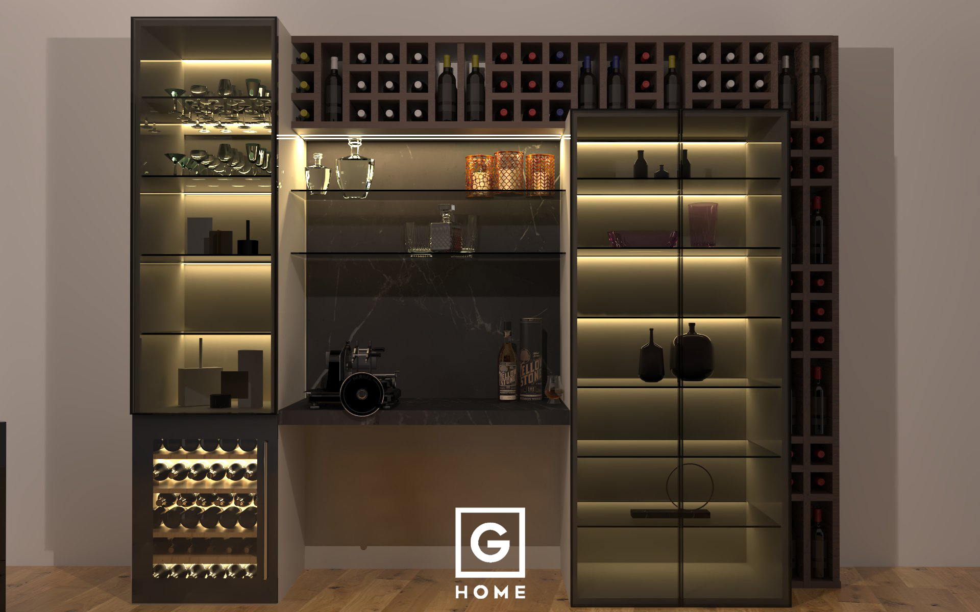

madia disegnata da me

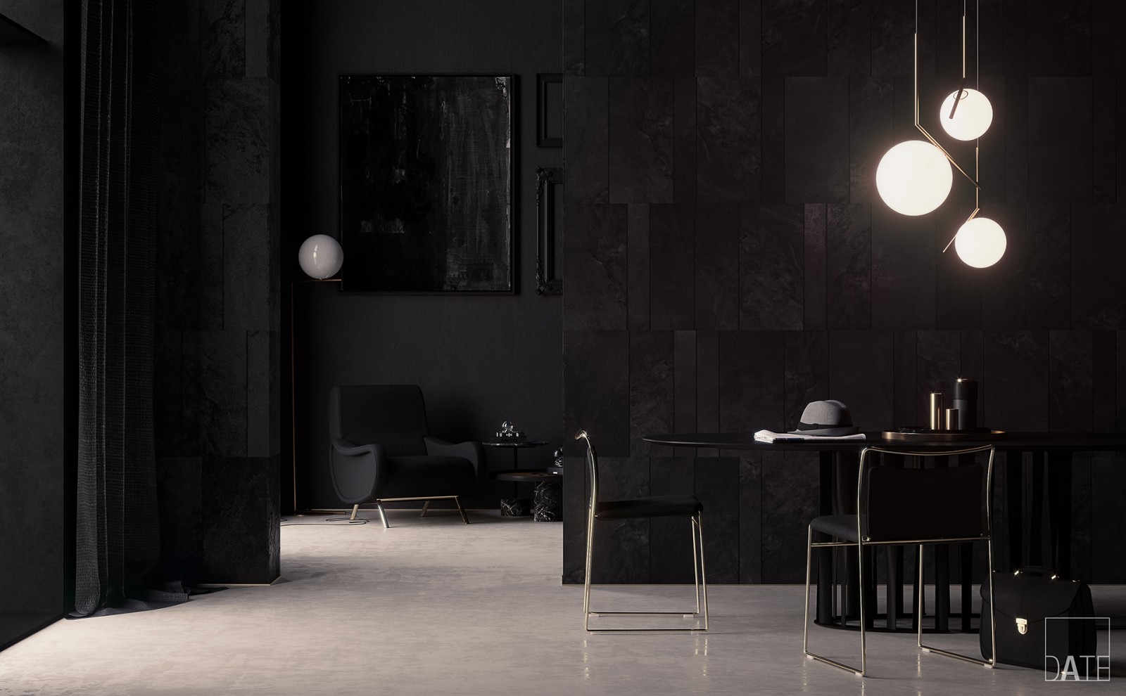

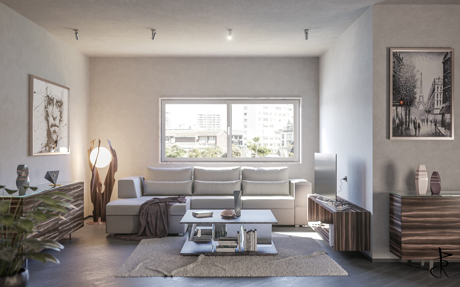

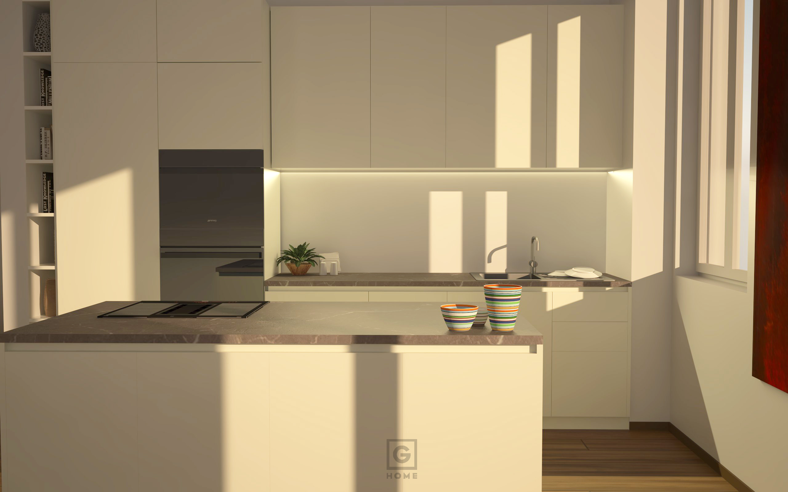

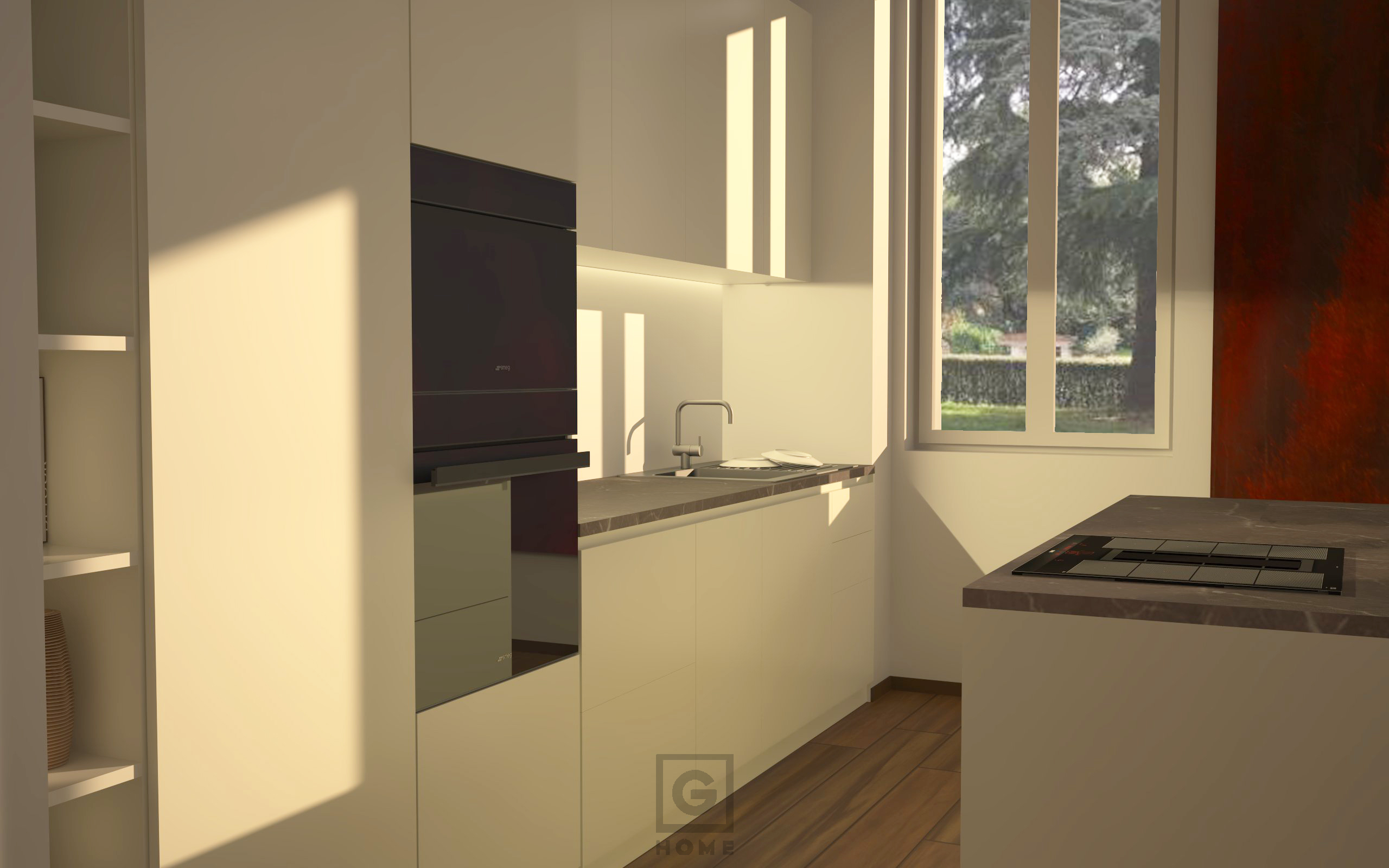

piccolissimi esempi di qualita che vorrei davvero raggiungere

è un po' difficile, per me, dare un consiglio cosi in generale senza entrare nello specifico. Sicuramente saranno da curare meglio i materiali che sembrano nei lavori molto semplici, ma partirei piano piano dalla luce, sistemata quella inizierei poi a lavorare al meglio che puoi sui materiali. Ora a me risulta difficile darti un consiglio senza capire nello specifico, scena per scena, cosa è stato fatto. Penso che potremmo iniziare da una e passo passo puoi postare nel forum i tuoi esperimenti, i settaggi, una descrizione di cos'hai fatto cosi possiamo essere piu specifici nell'aiutarti. Le scene che hai postato come "esempio" sono tutte molto piu esposte delle tue infatti se noti dove il sole colpisce il pavimento, negli esempi postati, il materiale è andato in sovraesposizione (o quasi) mentre nelle tue è rimasto visibile il legno o il materiale che hai applicato, questo fa sembrare il sole che hai messo o la luce esterna un po più "finta", in ogni caso, sarebbe bello giudicare le tue senza materiali cosi non cade l'occhio su quelli e si puo forse giudicare meglio

esatto e una cosa che ho veramente notato e questa esposizione, e d'ora in poi mandero singolarmente i miei esperimenti in modo tale che voi possiate capire meglio.
per quanto riguarda i materiali sto cercando di giorno in giorno di migliorarli qualitivamente in modo da ottenere una super libreria
la mia prima domanda che vorrei farvi e come far si che appunto la sovraesposizione del sole si coniughi con l'ambiente e non sembri cosi finta essendo segnato, che settaggi devo applicare?
