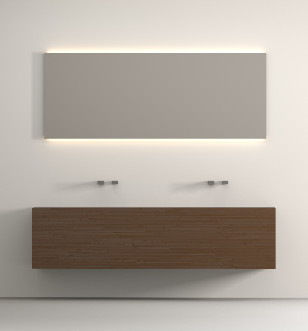

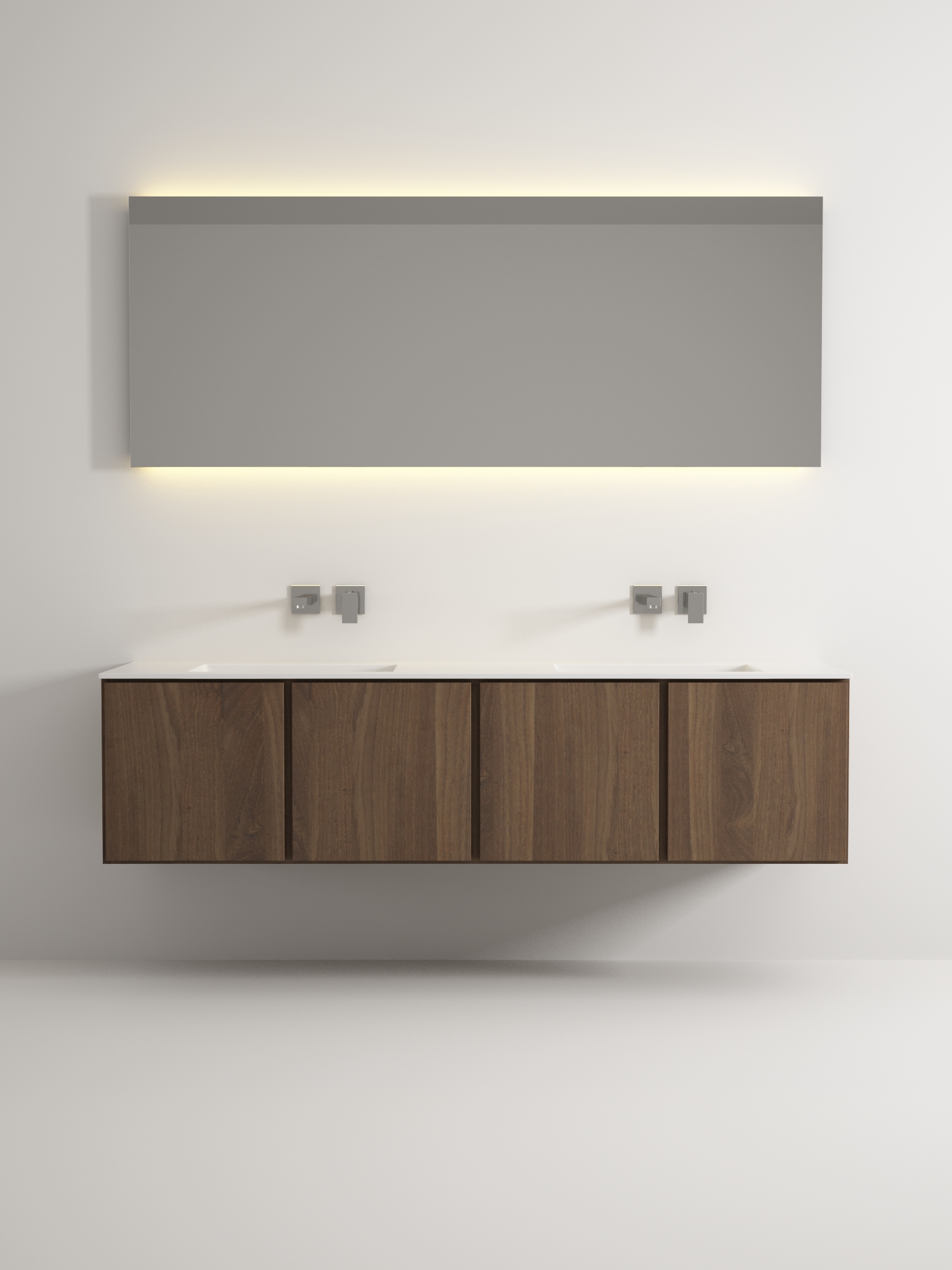

Devo realizzare uno still life come quello in allegato, questo è stato fatto con 3dmax, il committente vuole le stesse ombre e la stessa intensità di luce. Non ho ancora provato con le luci area, penso di doverle piazzare come i diffusori, o no.
Questo è il file realizzato in 3dmax.
Grazie per il Vs eventuale aiuto.
Cordialmente

A giudicare dalla foto li c’è un pannello area rettangolare o quadrato di un metro per un metro o giù di lì, leggermente inclinato. Poi magari nel resto dell’ambiente c’è un hdr per dare la luce generale o altre tecniche analoghe :)

Ho provato per curiosità, fatto in 5 minuti con cubi, materiali random e tre luci area. Non riesco a capire l'ombra sotto il lavabo e quella a sinistra dei miscelatori.
Posts: 10608
Re: Ombre diffusori
Mi sembra tutto molto simile, l'ombra sotto il miscelatore, da dove esce l'acqua penso sia quella della maniglia di apertura dell'acqua... (come diavolo si chiama :lol: )
