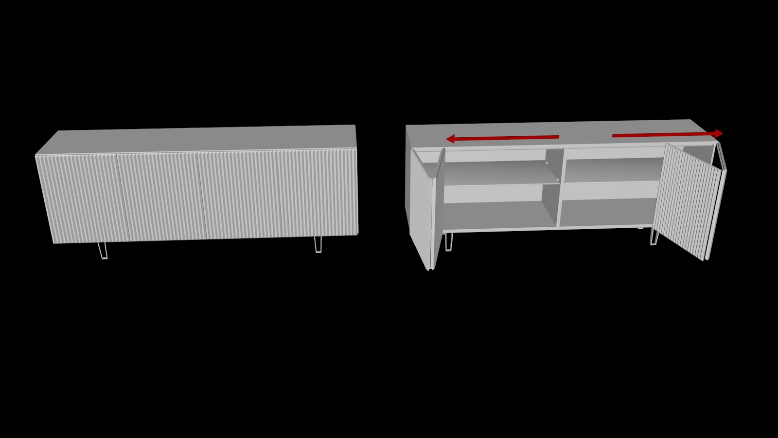

Ciao raga è da un bel po che non ci si legge. Non ho praticamente alcuna esperienza di animazione e mi piacerebbe far aprire le ante a portafogli di quel mobile con un solo movimento trasversale secondo la direzione delle frecce rosse, così com'è poi nella realtà. Qualche anima pia mi insegnerebbe come fare?

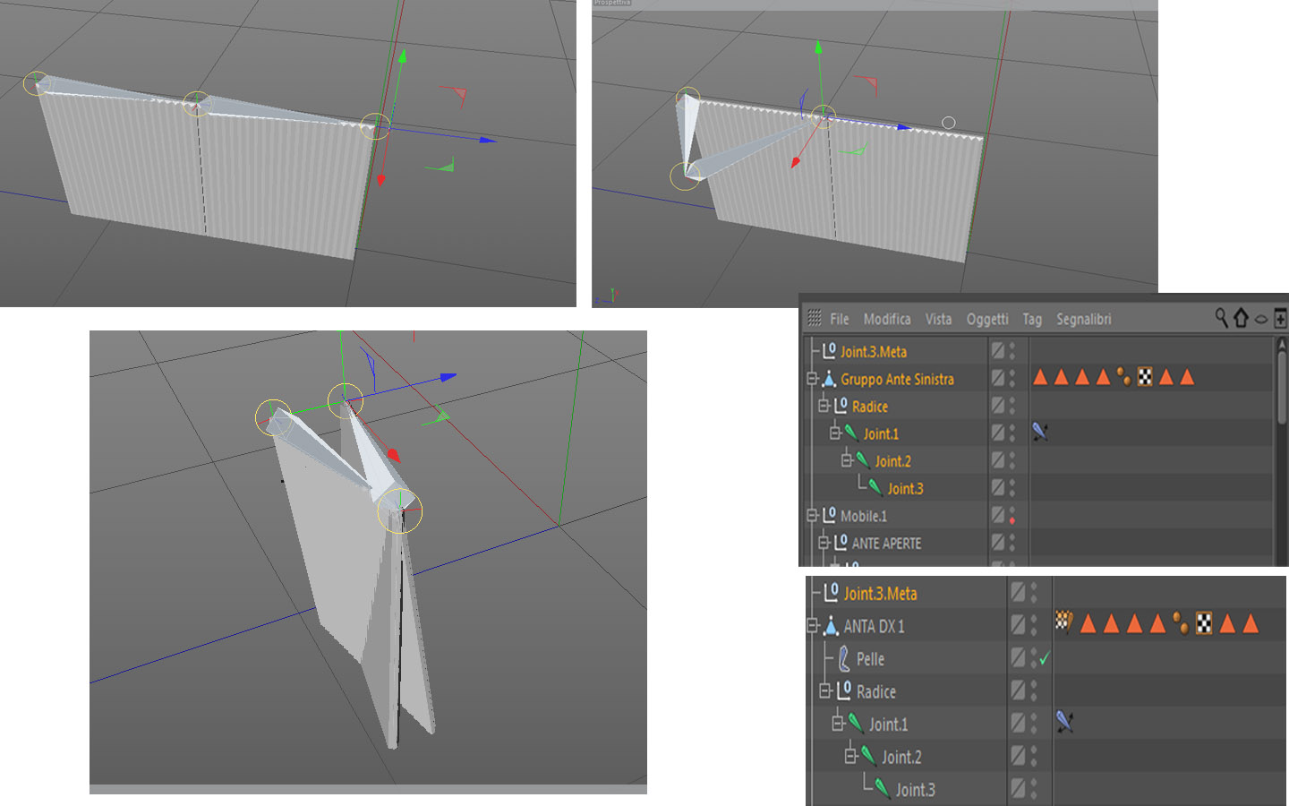

Allora seguendo il tuo spunto ho fatto questo... reso il gruppo ante sinistro oggetto unico. disegnate joint ai punti iniziale, intermedio e finale. Ho selezionato il primo joint e dal menù personaggio scelto crea catena IK. Come vedi dall'immagine la catena funziona. Ho provato a selezionare tutto e scegliere il comando vincola, l'ambaradan funzia ma le ante si impapocchiano... Cosa ho sbagliato?

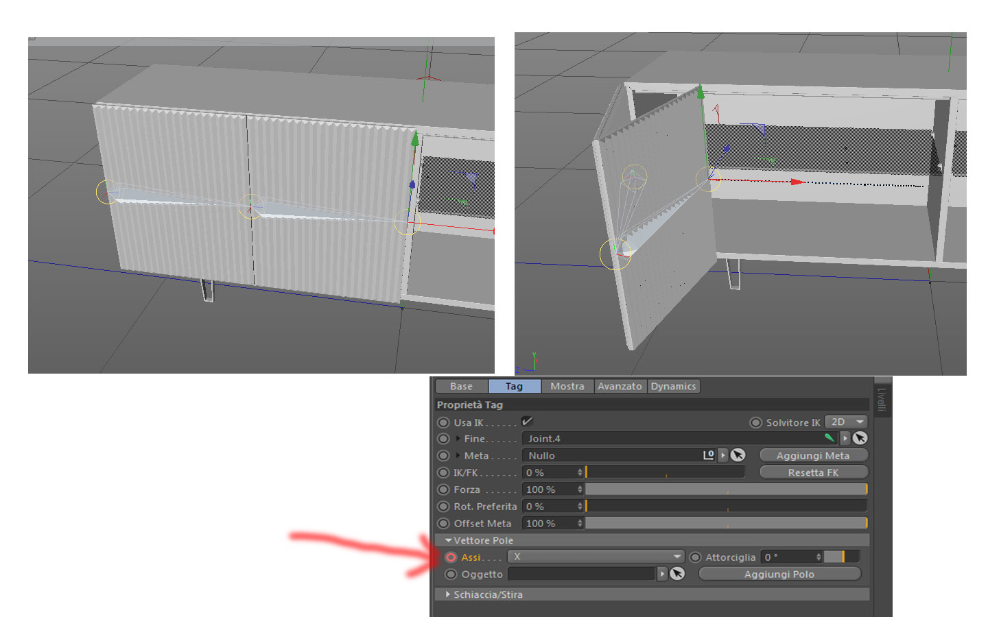

Grazie Visualtricks.. Sono ancora troppo "arrugginito" per quelle cose. In ogni modo ho risolto... Ho allineato le joint esattamente al centro delle due ante rese un oggetto unico. Ogni volta che toccavo una joint si muoveva l'asse di rotazione della radice e si sballava il movimento della radice intera e giù prove su prove per capire il perchè... Non ci sono arrivato... alla fine tra una bestemmia e l'altra, ho vincolato il tutto ignorando il movimento sballato e mi son messo a smanettare sul tag dell IK, in particolare premendo il tastino "assi" una volta individuato l'asse giusto da premere per ottenere il movimento voluto senza deformazioni, ho spento il tastino. Messo tutto in un oggetto nullo e raddrizzato grazie ad esso le ante che stavano a pancia in giù... Funziona... Non so come ne perchè ma va bene così, è da stamattina che ci sto sbattendo la capa. Della serie alla fine in un modo o nell'altro ho vinto io ;) Grazie e a presto
