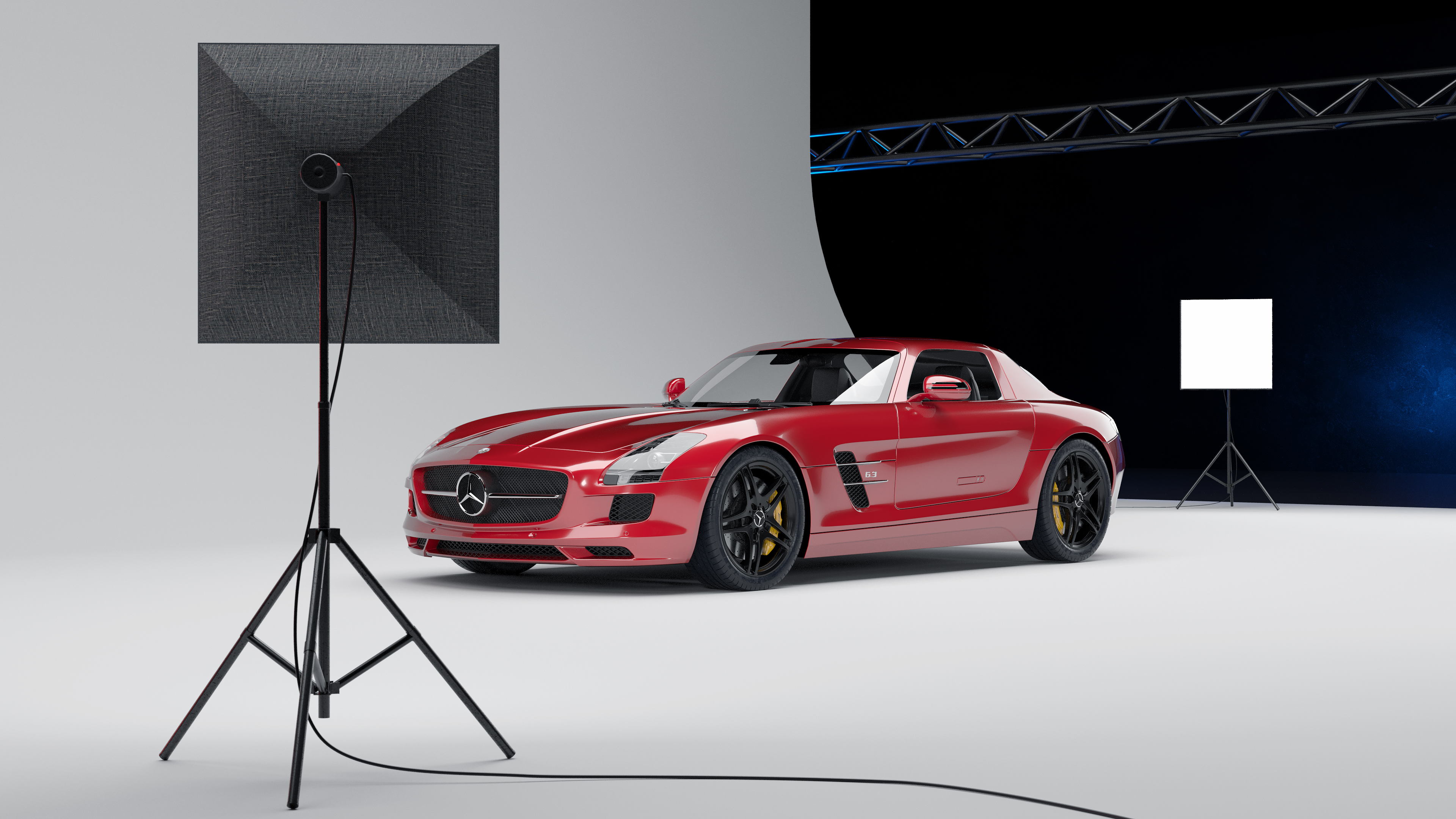

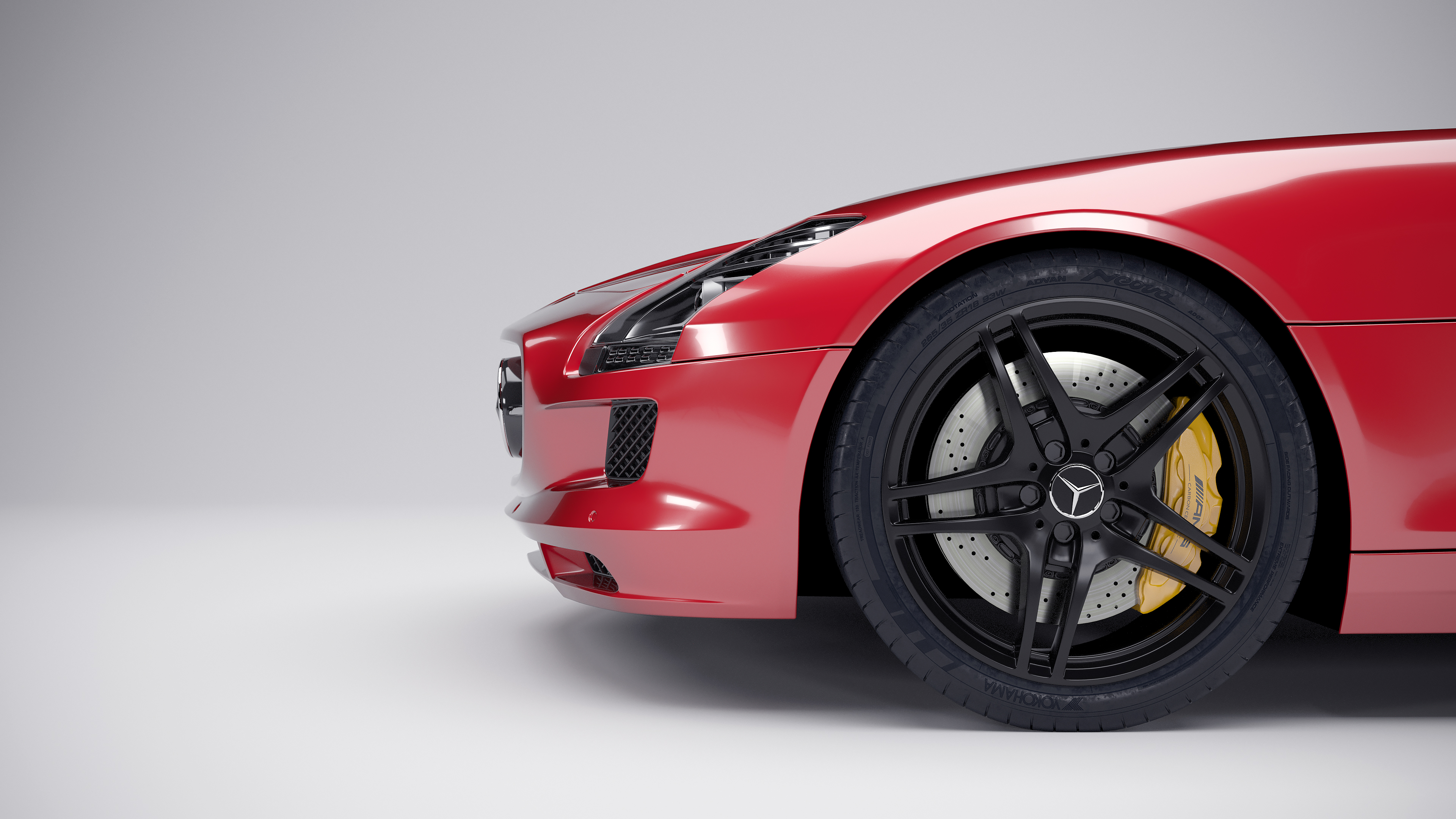

Ciao a tutti, condivido l'ultimo lavoretto realizzato con corona render, nel quale mi sono dedicato perlopiù alla realizzazione dei materiali e all'illuminazione della scena stessa anziché alla modellazione vera e propria, poiché il modellino della SLS era già in mio possesso da diverso tempo. A voi.

molto bella! non so se la carrozzeria l'avrei fatta un pelo piu lucida ma non so se il modello ha queste caratteristiche dal vivo :)

masterzone wrote: ↑Tue Oct 23, 2018 8:51 am molto bella! non so se la carrozzeria l'avrei fatta un pelo piu lucida ma non so se il modello ha queste caratteristiche dal vivo :)
Grazie! Credimi, il materiale è abbastanza lucido ma credo che quell'effetto tipo gloss sulle riflessioni sia dato dal set bianco. Infatti, se noti verso la parte del muso, la vernice è effettivamente abbastanza lucida. Non ho voluto esagerare sulla lucidità del materiale in quanto rendeva la carrozzeria meno realistica.
Poi non so se sia stato questo, potrei anche sbagliami, ma il denoise di corona ha fatto un modo di smussare un po' l'effetto dei flakes tipico della carrozzerie metallizzate. :?
pivxtrex2 wrote: ↑Tue Oct 23, 2018 10:05 am molto interessante: come hai composto il materiale? Due materiali in layer con fresnel nel loro diffuse, uno con gloss e uno senza? O più di due? Io ci provo ma non mi viene fuori roba buona carpaint test.jpg
Si è un materiale blend con al suo interno uno base con molto gloss e uno, il coat, con molta lucidità. :)

Per materiale blend intendi il corona layer material? Per il metallizzato prova a ridurre il denoise radius.

Esattamente.
Ormai il render è sfornato. Il radius è allo 0.2 tanto per ridurre leggermente il disturbo nelle ombre.

Non che io sappia fare di meglio, ma mi pare che la vernice abbia un effetto plasticoso
Per il resto chapeau.
infatti allora diminuirei il denoiser in modo da valorizzare i flakes per risaltare di più l'effetto metallizzato.
