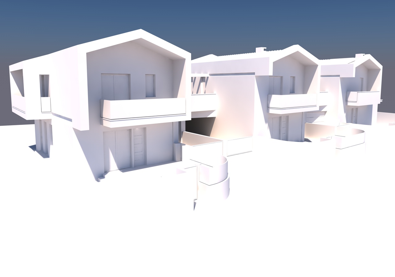

Ok... mando la vista senza materiali....

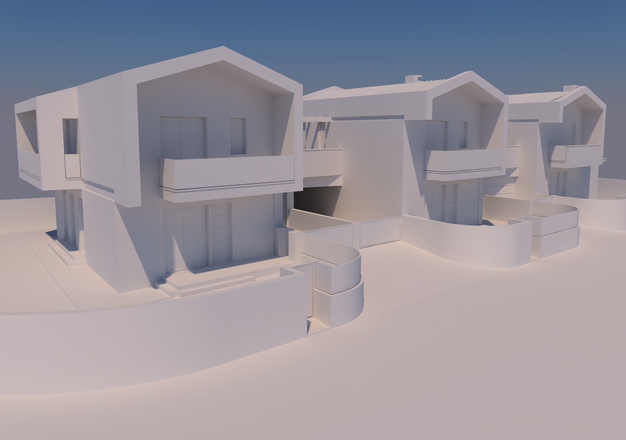

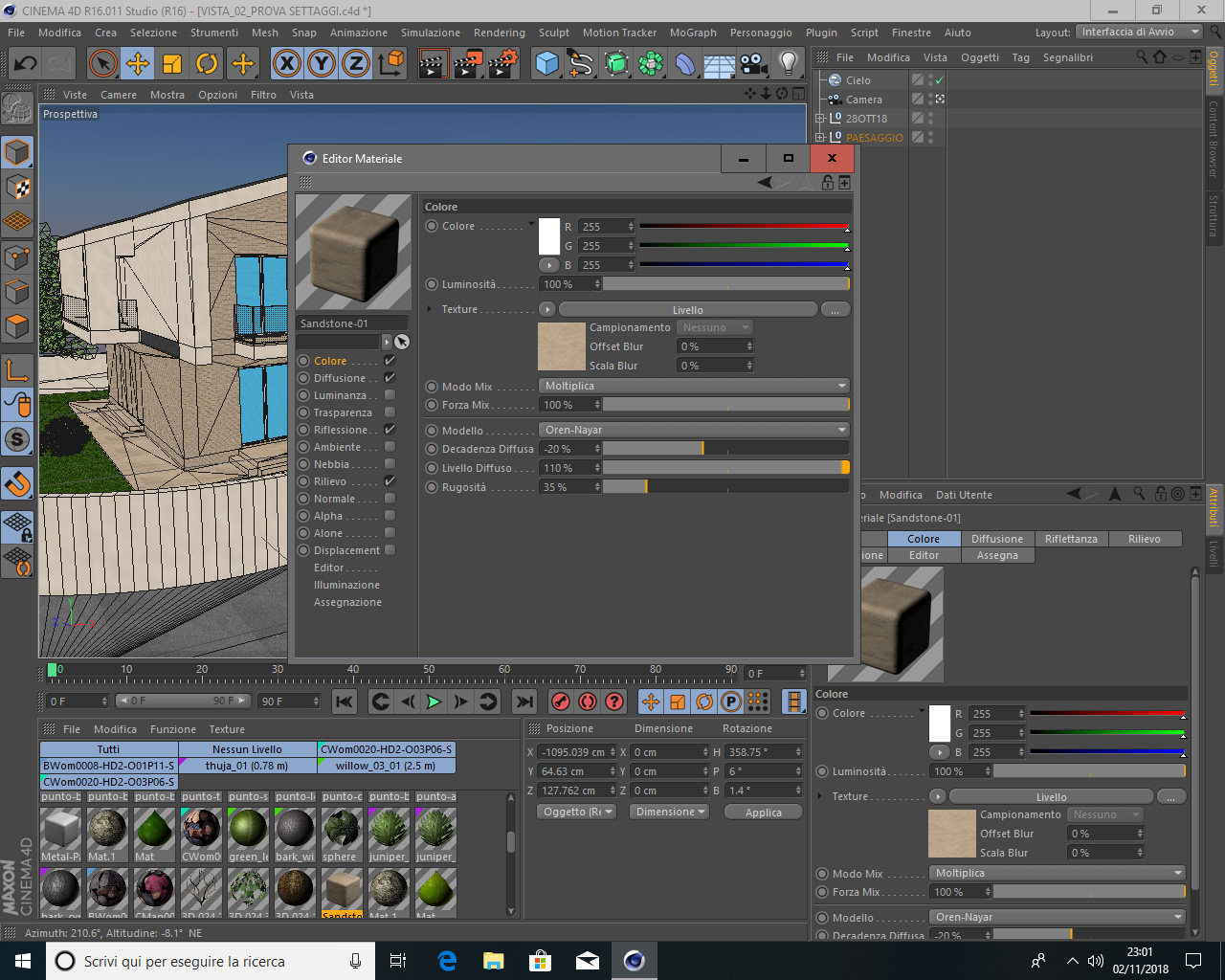

Allego la vista senza materiali e il tipo di materiale utilizzato per il pavimento esterno della vista precedente.

flambé
Posts: 10608
Re: Macchia gialla elaborazione rendering
Eh si, lascia più o meno così e arriva negli effetti dei dettagli di render il color mapping. E avrai l’attenuazione dei bianchi e un livellamento generale della luce.
Purtroppo negli esterno se non si abbassa un po’ il punto di bianco non si riesce a bilanciare la luce.
Lascia pure questa forte luce così hai un bel po di contrasto che negli esterni col sole non fa male.
Dimenticavo, dovrai alzare anche alla voce cielo del cielo fisico il parametro “uguale a intensità” che ti permetterà di Achi aprire il cielo senza che influisca sulla luce, in pratica chiarisce il fondo del cielo solo in visione.

Ho inserito la mappatura colore ed ho portato l'uguale a intensità a 150... :o

È il caso di interagire con la camera fisica?
Posts: 10608
Mmm il mappatura colore ti ha abbassato troppo la luce. Non dovrebbe comportarsi così in maniera esagerata. Meglio evitarlo che è meglio. Abbassa un filo la luce del sole per evitare troppo che bruci per terra.
Purrroppo la tua versione di cinema dubito abbia la camera fisica. Sei su una versione troppo datata

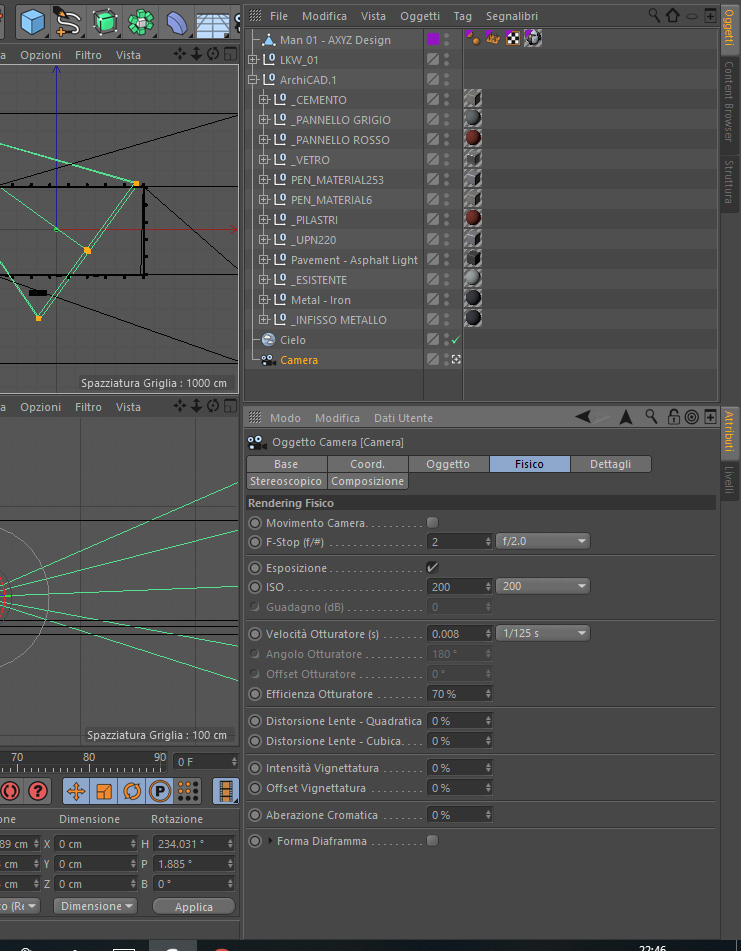

Allego interfaccia camera fisica del mio c4d.
camera fisica.jpg (221.58 KiB) Viewed 1847 times
Posts: 10608
ah bene se ce l'hai ottimo, allora tieni il mappatura colore, e inizia ad alzare l'ISO della camera fino a che il progetto non torna bianco chiarissimo...almeno cosi' tornerà' chiaro e non avrai le bruciature...:)
ps: l'uguale a intensità che avevi messo a 150%, sicuro di averlo fatto nel CIELO? perche' dovrebbe schiarirsi, magari lo hai fatto alla voce SOLE...e quello si vede poco e niente in questo momento.
Se lo fai nel comparto CIELO ti si schiarira' il cielo senza che emetta piu luce
