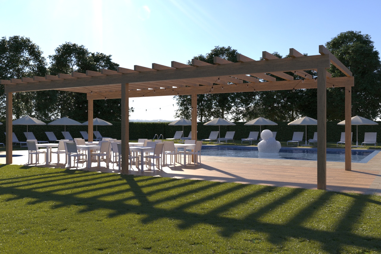

Ciao ragazzi,
sto facendo questo wip di una piscina e ho bisogno del vostro aiuto per renderlo più bello, dal momento che esteticamente ho qualche carenza...
l'immagine che vi allego è una bozza, solo c4d e corona.
Grazie in anticipo per i consigli.
Andrea

Beh magari mettici qualcuno, sembra siano fuggiti tutti, cos'è la megapaperetta è radioattiva? Correggi le zone in ombra, il riflesso del pavimento, l'acqua, il tessuto degli ombrelloni, le zone in ombra, il legno che sembra emetta luce, la paperottolona che sembra di acciaio laccato. Bella l'erba anche se troppo saturata.

Ciao Andrea,
bel progetto... poi magari mi inviti a fare un bagno... :lol:
Intanto ti dico quello che secondo me può essere migliorato:
in primis il formato immagine... quello che hai scelto schiaccia troppo e fa coincidere il "terzo basso" dell'immagine sull'erba, quindi l'occhio cade subito lì e non credo che tu volessi questo.
Proverei anche a muovere il sole.... così come l'hai orientato in pratica stai scattando controsole, questo fa sì che tutta la parte a vista del tuo progetto che immagino siano la parete e il gazebo in legno (oltre ovviamente alla piscina) siano in ombra. Se ci fai caso anche gli alberi di sfondo fanno un po' troppo macchia nera avendo anch'essi il sole dietro...
Personalmente l'inserimento delle persone lo eviterei, a me non piace, ma è un parere personalissimo, mentre concordo per i materiali degli ombrelloni e sopratutto il legno che credo abbia troppa riflessione (vedi pannellatura con i vasi bianchi).
La papera la trovo simpaticissima e l'erba è proprio bella anche se satura!! L'ho notata spesso nei tuoi ultimi lavori... secondo me hai trovato il pusher giusto :lol: :lol: !!
Mi permetto di allegarti una mia visione dell'immagine sulle considerazioni che ho fatto, così puoi riscontrare rapidamente il mio ragionamento e valutare se ti sembra corretto o meno.
Seguo il WIP ;) ;)

Questione di punti di vista (o di monitor 😂) ma a me l'erba piace, sono d'accordo invece sugli alberi, o cambi, se puoi, la direzione del sole, o vai con un po' di trasparenza o peggio ancora di retroilluminato (non so se Corona lo gestisce) per le foglie sempre che gli alberi come credo siano in 3D.
Per il resto se metti una bella tettona in topless migliora sicuramente!! 😆😆😆

Ragazzi grazie a tutti...
pivxtrex2 wrote: ↑Thu Nov 08, 2018 1:00 pm Beh magari mettici qualcuno, sembra siano fuggiti tutti, cos'è la megapaperetta è radioattiva? Correggi le zone in ombra, il riflesso del pavimento, l'acqua, il tessuto degli ombrelloni, le zone in ombra, il legno che sembra emetta luce, la paperottolona che sembra di acciaio laccato. Bella l'erba anche se troppo saturata.
in effetti qualcosina non va e ci sto riguardando.
ilgioma wrote: ↑Thu Nov 08, 2018 3:24 pm Ciao Andrea,
Seguo il WIP ;) ;)
Leo
Grazie Leo, le tue indicazioni sono utili e le seguirò sicuramente.....la paperotta anche a me piace....basta con sti unicorni :lol: :lol: :lol:

hurricane wrote: ↑Thu Nov 08, 2018 5:30 pm Questione di punti di vista (o di monitor 😂) ma a me l'erba piace, sono d'accordo invece sugli alberi, o cambi, se puoi, la direzione del sole, o vai con un po' di trasparenza o peggio ancora di retroilluminato (non so se Corona lo gestisce) per le foglie sempre che gli alberi come credo siano in 3D.
mannaggia alle tettone :oops: :oops: :oops: sicuramente avrebbe nascosto i vari errori.
Per l'erba vedrò di sistemarla in post.
Grazie ancora :)
A chi non piace l'erba..... ;) :lol: :lol: :lol: :lol:
A parte questo sono perfettamente d'accordo con Leo, credo che solo cambiando illuminazione e inquadratura, otterresti già un miglioramento. La papera la vendo un po grandina sinceramente...

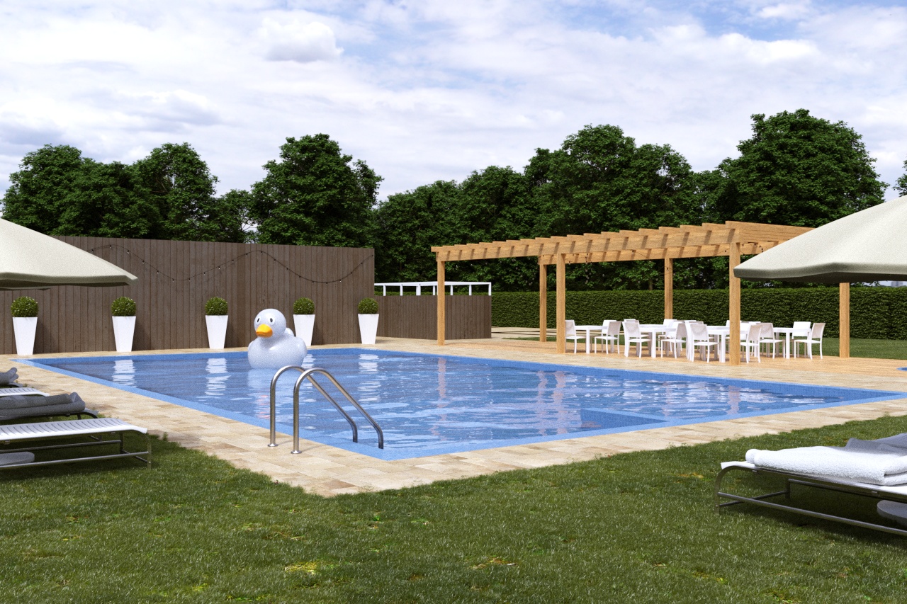

Ciao,
intanto grazie anche Loris per il consiglio :)
vi posto un piccolo up dove ho modificato qualche materiale (legni e pavimenti), applicato il metodo sss alla papera, portato la fotocamera a 1.40cm e ridimensionato l'immagine, ruotata l'hdri e inserito qualche lampadina. L'unica cosa che ancora non mi è riuscita bene è il materiale degli ombrelloni su cui ancora sto lavorando. Infine se mi rimane tempo oltre ad un paio di viste di giorno, ne volevo fare anche qualcuna notturna.
Ancora niente PS e VFB
C&C sempre ben accetti.
Grazie
Andrea

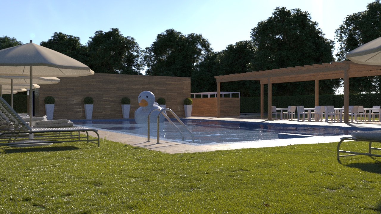

nel frattempo che faccio le mie prove ecco un altra vista
Prova B 00.jpg (473.27 KiB) Viewed 2514 times

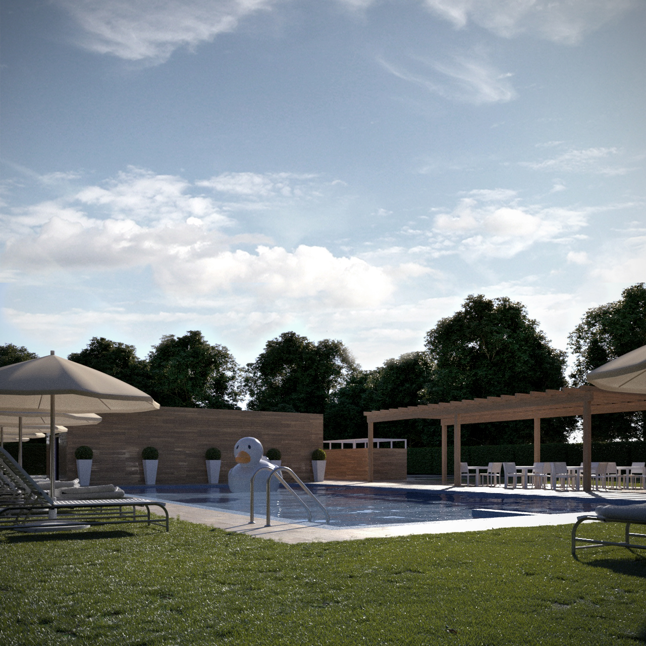

Ciao,
cerato di sistemare il più possibile....mi sono dimenticato di modificare il colore della papera da bianco a giallo. :roll: ....
Prova 02.jpg (495.5 KiB) Viewed 2457 times

Post by pivxtrex2 »
Il bianco di sedie, asciugamani e vasi è troppo bianco. In HSV del diffuse riduci V a 75-80%.
