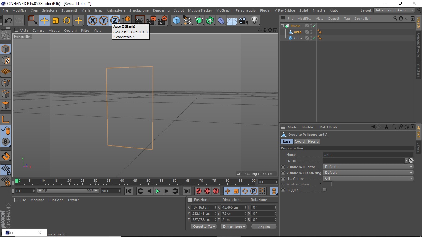

ciao a tutti ho un grande dilemma con le operazioni booleane, dovrei creare un foro su un anta ma utilizzando un cubo per appunto bucarlo attraverso le operazioni booleane mi spariscono sia l'anta che il cubo e non mi crea il foro.
vi prego aiutatemi a capire il perche :(
allego screen per farvi capire

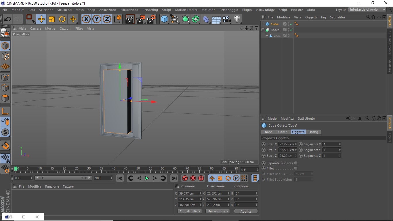

Probabilmente l’oggetto che tenti di bucare non è fatto benissimo. Prova intanto a suddividere il cubo tramite i segmenti nelle proprietà.
Se non funziona dentro la booleana disabilita la funzione “alta qualità” :)

cioe dividere? cosa intendi?

Forse la boole non è il metodo più adatto per bucare la porta

ommy94 wrote: ↑Tue Nov 13, 2018 8:37 pm cioe dividere? cosa intendi?
Entra nelle impostazioni del cubo e aumenta i segmenti da 1,1,1 a ch’esso 5,5,5.
