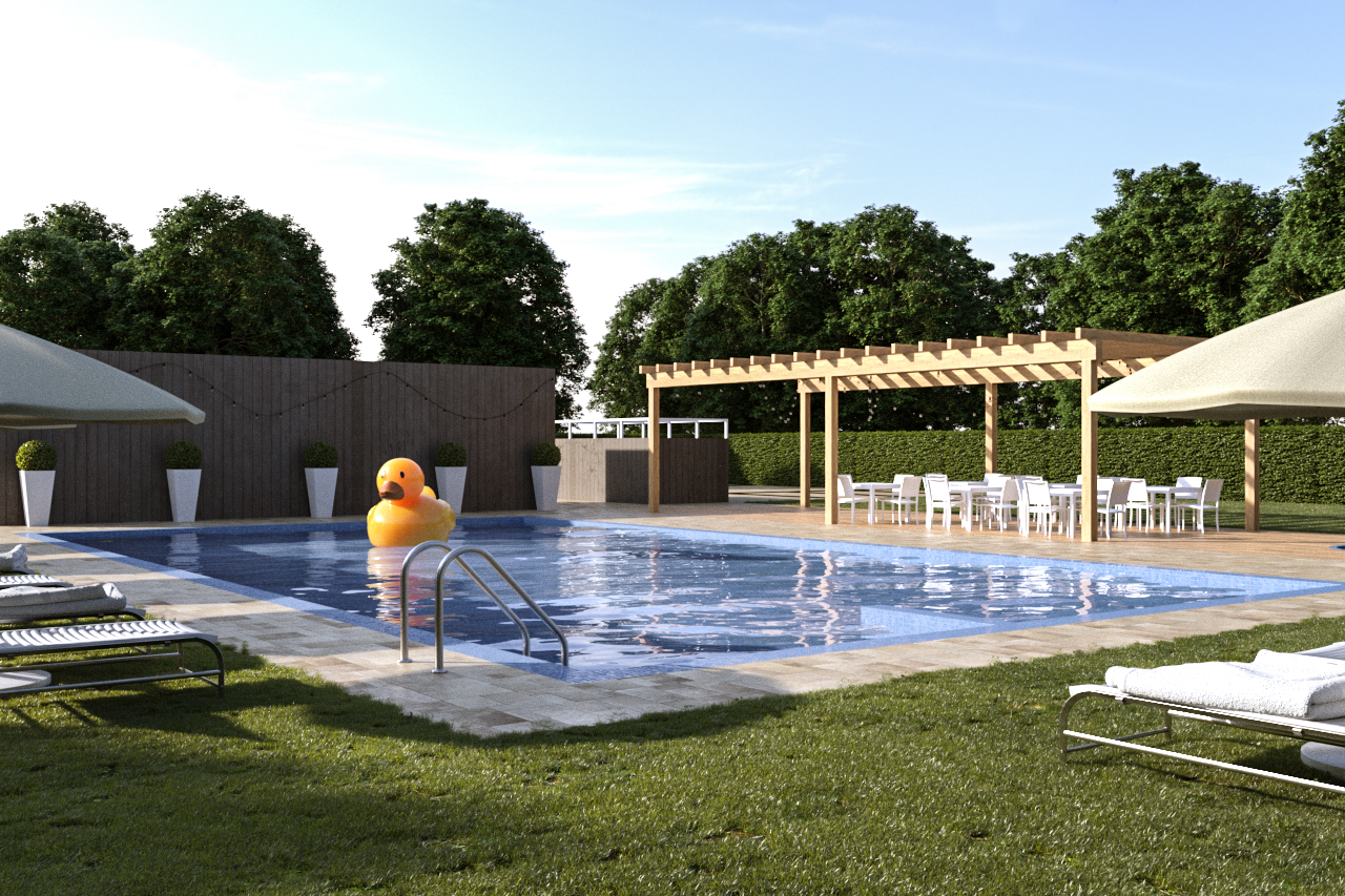

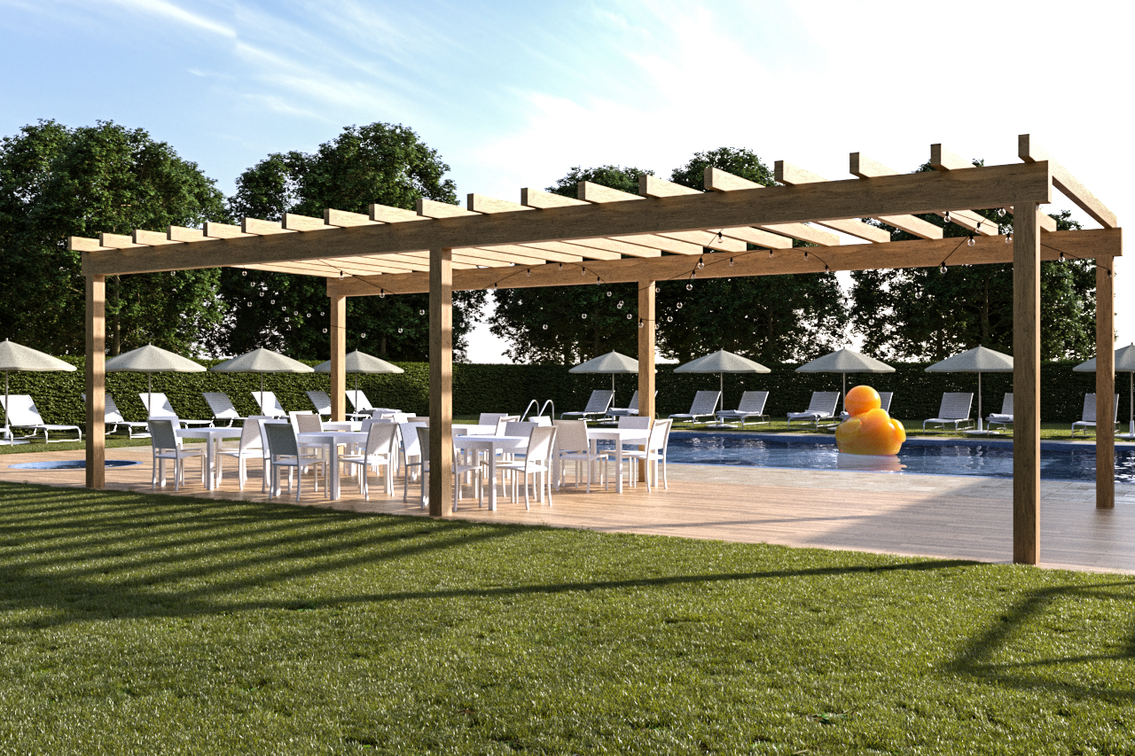

Ciao,
aggiustato le ultime cosine, spero siano di vostro gradimento.
Nel frattempo sto lavorando per le notturne.
C&C
Andrea
Camera 01.jpg (1.13 MiB) Viewed 2583 times
Camera 02.jpg (1.23 MiB) Viewed 2583 times

Una cosa che ti volevo già dire: la pergola in legno, almeno per l' appoggio a terra mi aspetterei di vedere un elemento metallico di aggancio...
ed in testa, vedere più marcatamente le zone di giunzione tra gli elementi..e forse dovrebbe esserci anche sui lati corti la trave, la vedo già inclinata senza...

Ciao Andrea,
io nel complesso vedo tutto molto migliorato... le immagini sono molto gradevoli in particolar modo il gazebo :)
Leo

Per la progettazione del gazebo sinceramente non me ne sono preoccupato molto come invece ho fatto in altri render. Comunque per il fissaggio delle travi con le viti giuste sta su senza problemi e considera che le viti inclinate (alla traditora come si dice dalle mie parti) vengono messe dall'alto verso il basso, per cui non si vedono.
Per i pilastri invece si può pensare ad un fissaggio con anima in acciaio all'nterno dello stesso. In pratica si getta una sorta di fondazione con un tirafondo che si infila all'interno del pilastro (preventivamente forato) e poi con dadi e quant'altro si porta a livello. Questo può essere fatto anche prima della pavimentazione in modo da arrivare a raso con essa.
anche se sono dettagli e giustamente i dettagli fanno la differenza, la prossima volta vedrò di ragionarci meglio, perchè i bicchieri sinceramente non mi fanno impazzire.
PS
se ho detto qualche c.....a sul montaggio potete correggermi :)

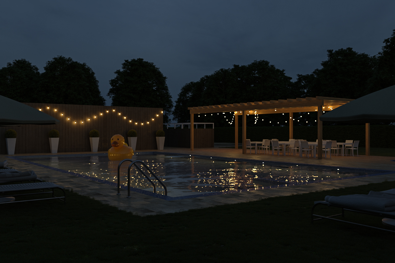

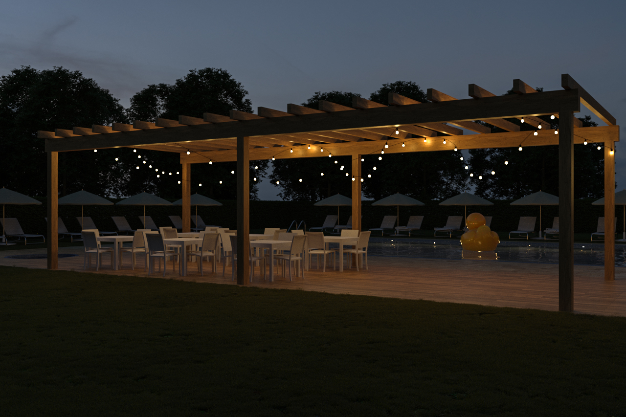

ciao,
queste sono le notturne, semplici semplici :)
Camera 02 notturna.jpg (701.61 KiB) Viewed 2517 times
Camera 0 notturna.jpg (631.15 KiB) Viewed 2517 times
Posts: 3060
Location: Sessa Aurunca
Re: WIP Piscina
Post by hurricane »
mutilo wrote: ↑Fri Nov 16, 2018 4:40 pm Per la progettazione del gazebo sinceramente non me ne sono preoccupato molto come invece ho fatto in altri render. Comunque per il fissaggio delle travi con le viti giuste sta su senza problemi e considera che le viti inclinate (alla traditora come si dice dalle mie parti) vengono messe dall'alto verso il basso, per cui non si vedono.
Sono d'accordo, si può fare e viene esattamente come l'hai fatta tu!
Questo però mi ha spinto ad una riflessione, che per noi che facciamo renders, è un'arma a doppio taglio, e cioè che l'occhio ritiene più realistico ciò che si aspetta; ci si aspetta di vedere placche, staffe e poggiatravi in acciaio con i vitoni, ed inevitabilmente quello che vediamo ci sembra finto o peggio ancora modellato alla buona (4 cubi allungati!!!).
Meditate gente, meditate! :?:
