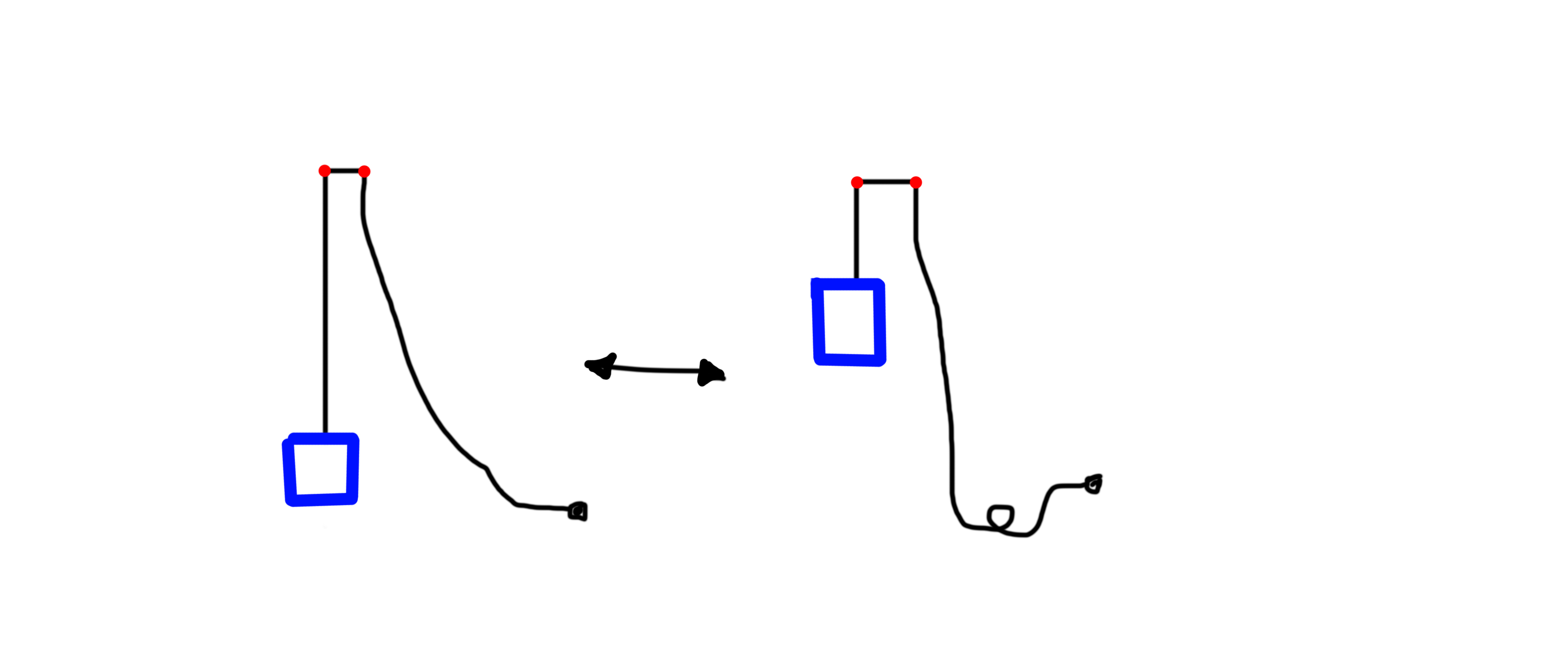

vediamo se riesco a spiegarmi meglio.
allora, i due punti rossi corrispondono ai due fori presenti nel metalo, quindi, entra dal basso, si appoggia alla struttura sopra, rientra nel secondo foro e si collega alla lampada/corpo luminoso.
il corpo luminoso si può muovere, il cavo rimane di lunghezza uguale, ma quando la lampada é in alto, il cavo in eccesso si appoggia a terra

magari questa ti aiuta a capire la situazione meglio.
qui inoltre c'è la lampada in questione

Ok... questo di seguito è un modo per ottenere quello che vuoi con una spline dinamica.
Il vertice della spline 154 ( identificato dall'oggetto nullo che lo segue ) ha una massa di 60 ( rispetto alla massa 1 degli altri vertici), per dare un "peso" al cavo "secondario" ...
Il tag Xpresso serve a riposizionare la sfera al fotogramma 0 e a posizionare l'oggetto nullo ( mass point) sul vertice 154, non è indispensabile ma aiuta...
Avvia l'animazione e sposta la sfera ( lampada) per vedere l'effetto.
Ripeto, questo è solo un modo e va ottimizzato in base alle tue esigenze!
Spline.zip
(58.44 KiB) Downloaded 254 times
