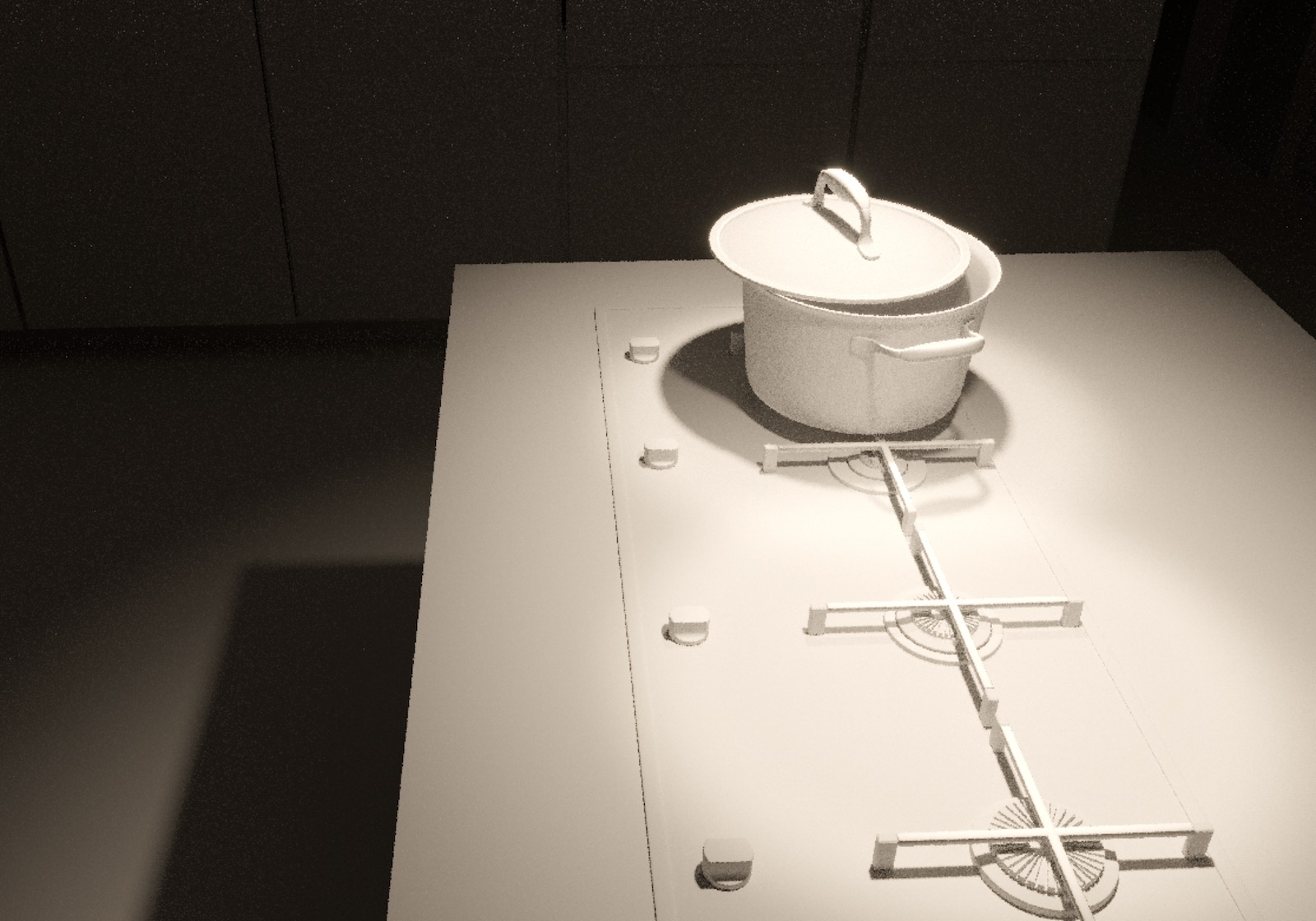

chemelodiciafare wrote: ↑Tue Nov 20, 2018 5:10 pm quindi per capire meglio: il fatto che alcune IES riescano ad illuminare il pavimento seppure lontane mentre altre, a parità di forza, non illuminino il pavimento da cosa dipende esattamente, se la loro decadenza è la stessa?
Come sopra, se si tratta solo di concentrare il fascio usi la direzionalità sul'area, vedi esempio di un render appena fatto:
Le IES non sono tutte uguali perché le luci non sono tute uguali, inoltre molte sono tarate male sia per quanto riguarda l'intensità che le ombre, nel caso puoi editare il codice come in questo esempio: https://www.facebook.com/3drenderandbey ... =3&theater

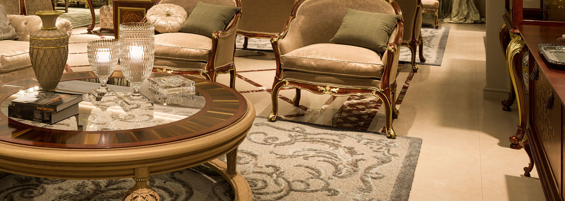

si si ho provato anche in corona, hai una concentrazione della luce e la chiusura delle spalle, ma se devi fare ad esempio un pattern come questo sotto, perche' in quel caso scegli la IES proprio per gli effetti di rifrazione e riflessione della luce, che a mio avviso sono insimulabili con i motori di rendering, generare una caustica rifrattiva e riflessiva per un faretto e' una pazzia tridimensionale :lol:
Nell'esempio ho usato una IES che ha una doppia concentrazione sul centro e piu leggera al bordo. Con la luce Area diventi pazzo :shock:

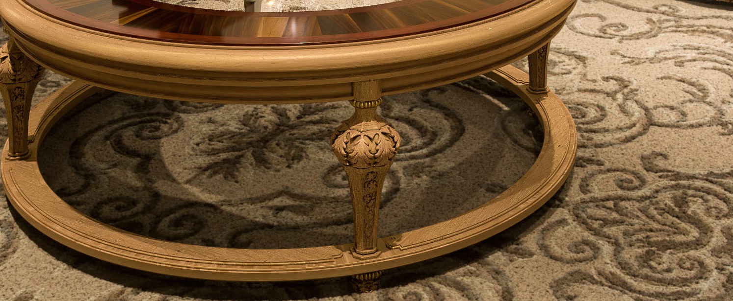

ma nella realtà non sono semplicemente due luci?
anche quì di fasci di ombre che si intersecano ce ne sono in abbondanza, sono solo generati da più fonti direzionali:
esempio ombre2.jpg (325.05 KiB) Viewed 2400 times

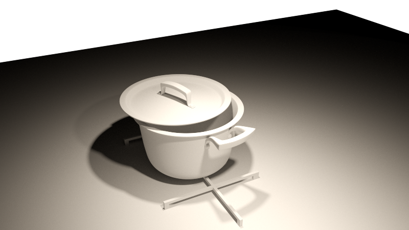

Fatto prova veloce, due banali area light:
Edit, mi era sfuggito un dettaglio della tua immagine, il doppio "step" d'intensità, anche questo ottenuto senza IES controllando i due coni con una luce spot:

no no, l'effetto che intendi è ottenuto con una singola luce, sono due in tutto, come nel tuo esempio;)
