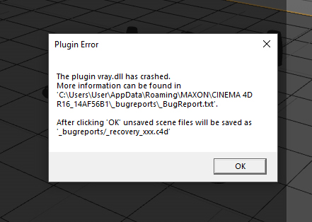

magari, potrei alleggerire il tutto ma purtroppo mi da questo errore ( su un file completamente vuoto e con sole ies) proprio vray che va in palla con le ies

Sirio76 wrote: ↑Tue Nov 20, 2018 11:18 am Se stai dando la 3.7 c'è un problema con la preview delle luci IES che manda in crash il software(è noto e lo stanno già correggendo). Per bypassare il problema devi andare in C:\Program Files\MAXON\Cinema 4D R20\plugins\VRayBridge\res\ e cancellare le scene di preview IesPreview.c4d and IesPreview2.c4d
Ti suggerirei anche di evitare le luci IES in generale, se usi una versione che supporta l'adaptive lighting i benefici li otterrai solo usando area lights e nella mia esperienza sono pochissimi i casi in cui le IES danno risultati migliori.
no sono ancora con la vecchia 1.9 e cancellando i file che mi hai suggerito si bloccava il programma solamente selezinando la luce.

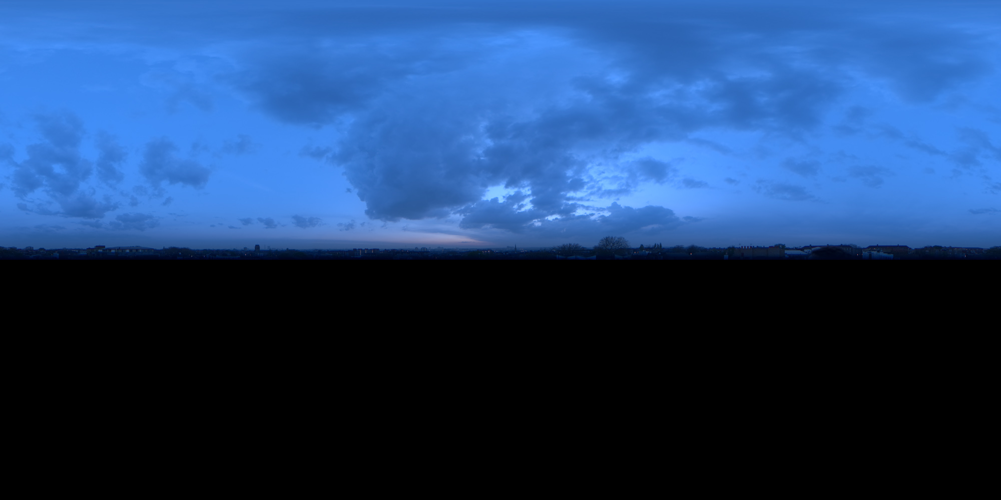

Una cosa che mi hanno chiesto è simulare ancora di più "l'effetto notte" ma se sotto espongo l'hdr ovviamente devo poi compensare con tempi o diaframma e ritorno ad una illuminazione generale simile alla precedente.. mi consigliate di cambiare hdr o posso gestire comunque quella utilizzata? (allego il jpg dell'anteprima)

elisa
Posts: 1309
Re: Notturno HDRi, suggerimenti
Post by elisa »
in realtà se volessero un effetto ancora più notturno dovresti vedere il cielo scuro e molte luci artificiali accese, qui pero' si complicherebbe il tuo lavoro perchè anziché mettere solo le luci nella piscina dovresti accendere le luci interne alla casa, altre luci magari nei vialetti o camminatoi, nella vegetazione e cosi via. Ti metto una foto di una villa notturna solo per capire cosa intendo...
Con la luce ambientale alla fine se la tieni forte quel tanto da illuminarti l'edificio più che un vero notturno sarà un crepuscolo... se la abbassi devi iniziare ad accendere gli interni altrimenti risulta brutto. Se non hai tempo per illuminare a dovere gli interni e il contesto io cercherei una mediazione tra le due cose con il cliente :) e lo so non è facile lo so :lol: spesso i clienti "usano" le prove di render per vedere come viene se mettono un faretto li, una poltrona la..e non finiscono mai le richieste

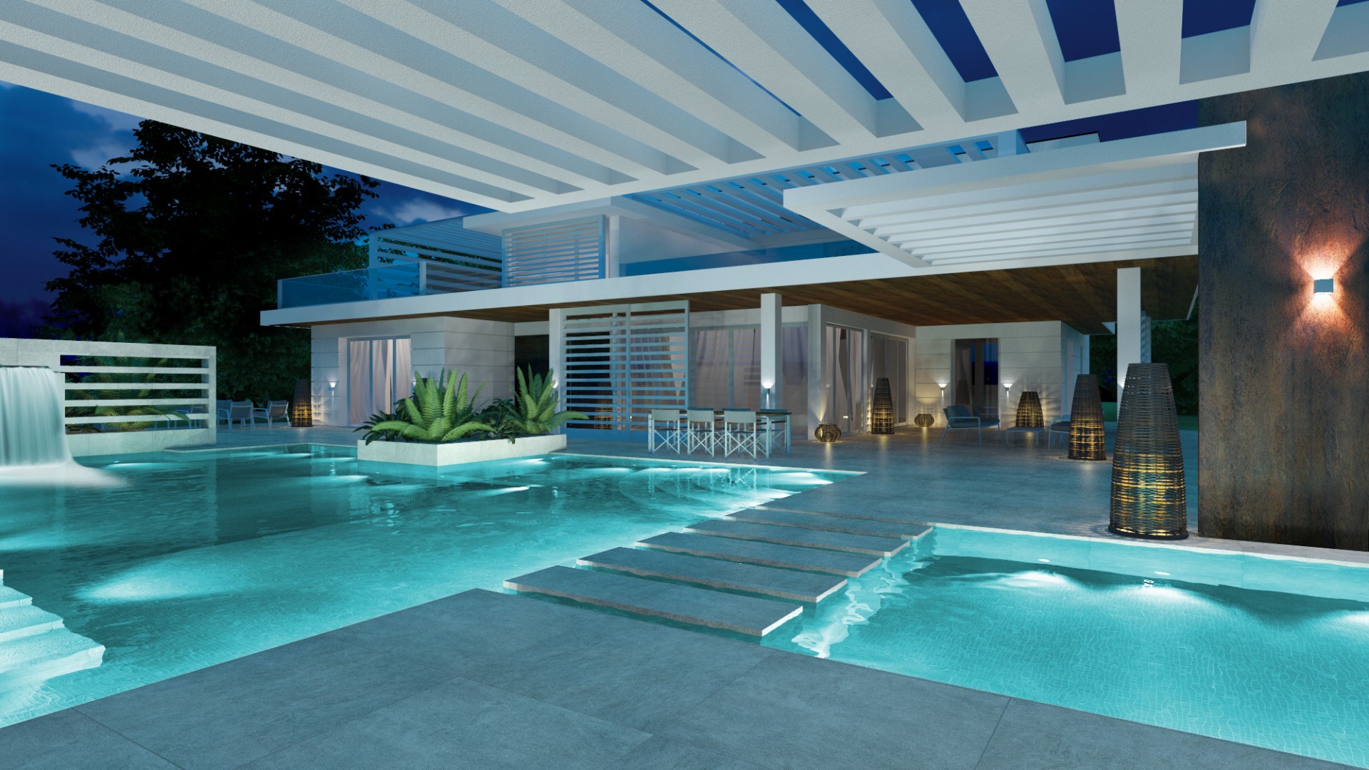

Questa è una prova a bassa risoluzione che ho fatto per fargliela vedere in attesa dell' ok; leggera post produzione ad esposizione, acqua, pavimentazione ( cascata inserita al volo in post) e luci varie.
Ho dovuto pompare l'effetto sotto richiesta dell'agenzia che ricercava un effetto scenografico che colpisse la committenza.
E' il primo notturno che mi capita.....bene ma non benissimo direi, cosa potrei migliorare?
Sirio76
Posts: 2652
Post by Sirio76 »
L'unico consiglio che ho da darti è questo, scegli una buona foto di un'architettura simile nelle condizioni luminose che cerchi, parti da li e imitane le caratteristiche.
